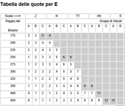

Ho verificato e il problema di apparente non corretto funzionamento e' dato dal fatto che in base alle tabelle 2016 della NEM 103
impiegate dal programma per l'H0 non sono considerati raggi inferiori a 400 mm.
Cattura.JPG [ 44.22 KiB | Osservato 3819 volte ]
I numeri in nero su sfondo grigio non sono utilizzabili
Devo vedere come segnalarlo nella scelta dei raggi di curvatura.
Grazie ancora, Antonello
