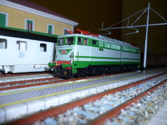

Ieri pomeriggio , ho modificato anche la Camilla , meno grave , il giunto non era crepo ma girava sull'albero motore . Ora sono tornate in sevizio, alla 080 considerando che è nuova ci penserò tra qualche anno , almeno lo spero .
Scania
Deposito.JPG [ 167.76 KiB | Osservato 5066 volte ]

Buonasera a tutti, altro piccolo intervento, questa volta a carico della E646 158 di HR.
Purtroppo devo segnalare la rottura di un ingranaggio calettato sugli assi di trasmissione, anche di questa serie di articolate, con gli ingranaggi "nuovi" , quelli colorati in rossi per intenderci.
Mi ero illuso che questi ingranaggi non avessero il problema dei precedenti , ma mi sbagliavo :roll:.
Sostituito l'ingranaggio con uno nuovo Lineamodel, senza difficoltà, e la macchina ha ripreso servizio regolare . :D
Allego alcune foto del semplice intervento, tra l'altro già eseguito su un E655 e altro E646 con successo.
