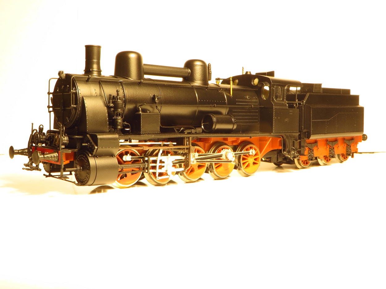

Una "preda bellica" sottoposta a una...grande revisione.
G.
IMG_8341-1.jpg [ 217.89 KiB | Osservato 8480 volte ]

Dovrebbe essere questa OBB80?......ma ce differenza.................!!
Velimir

Ma questa non è una 476? Si trova al museo di Trieste, giusto?

Ma nel titolo c'è scritto 477! Cosa c'entra la 476???
Comunque, visto il modello di partenza, non stai troppo bene eh... :lol:

Giuseppe.... mah????

Spiegazione: il modello di partenza era una 729 FS, ex 170, rodiggio 1D. Con la grande revisione è diventato 477 FS, ex 180, rodiggio E. Semplice, no?
Saluti.
G.
Non ho capito la battuta, nanniag. Comunque ribadisco che la foto del museo di Trieste (la prima postata) è una 476 e ciò conferma le differenze con la 477 del titolo, evidenziate anche da locovel!

Calma ragazzi: il modello riproduce una 477, non una 476( la locomotiva del Museo di Campo Marzio), perciò è quanto meno logico che ci siano le differenze evidenziate! Poi, sarò io un poco...tardo a capire, Velimir, ma, veramente, che senso ha mettere la foto della 476, che sarà bella quanto si voglia, ma che non ci entra veramente una cippa con il modello?
Per Antonio: devi essere un poco meno...ermetico nei commenti, perchè si rischia di capire male.
Infine per Claudio: Nanni ha solo detto una cosa abbastanza giusta, ma indirizzata a me!!
Sempre tanti saluti.
G.

Chiedo scusa, dovevo capirlo subito. Buon lavoro.

Scusate mi sono sbagliato, ho messo una loco che non centra niente con il modello!
Velimir
