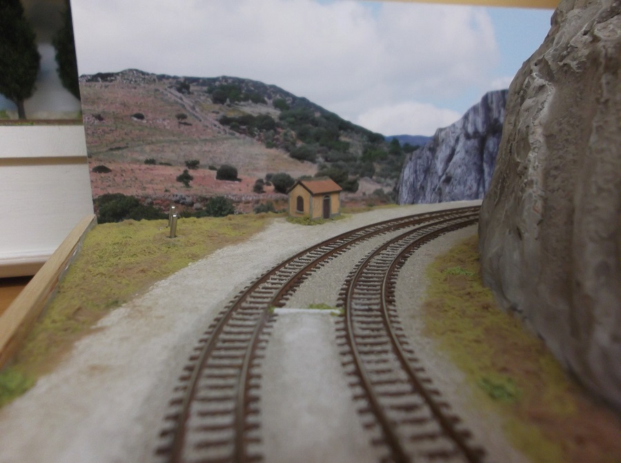

Visuale dal punto dell'osservatore per rendere l'idea della prospettiva. Come si nota non si vede ne la galleria, ne la curva troppo stretta, ne la forma a zeta dello sfondo. La forma a zeta e`stato adottato per creare piu` lunghezza alla visuala dal punto dell'osservatore (io). Lo sfondo che si vede alla fine non e` lo sfondo che usero`(dimensioni saranno diverse). Inoltre la roccia che si vede frontalmente di due colori diversi non e`completata. Verra` finita una volta che ho deciso il tipo di fondale da adottare usando come sfondo la carta delle nuvole/cielo.

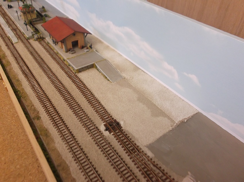

Dentro la rimessa ho usato gesso con un po`di polvere nera da belle arti immischiato a colla Scenic Cement (in alternativa si potrebbe usare colla vinilica) fino a diventare una pasta tipo dentifricio e poi spalmato come descritto prima. Per la zona fuori dalla rimessa ho usato polvere di pietra di cava (di una tonalita` che piu mi aggrada) immischiato con colla Scenic Cement.
Sto usando la polvere di pietra anche per il terreno attorno allo scalo merci e la rimessa (foto della posa in progresso). Quando tutto e` asciutto poi passo carta vetrata (fine) sulla superficie.

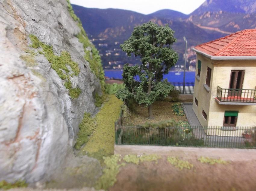

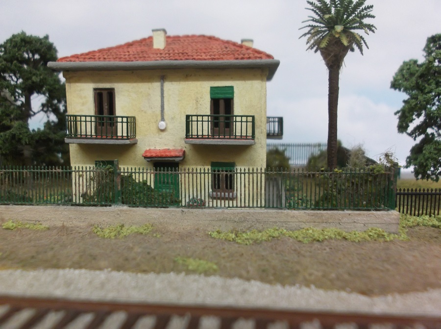

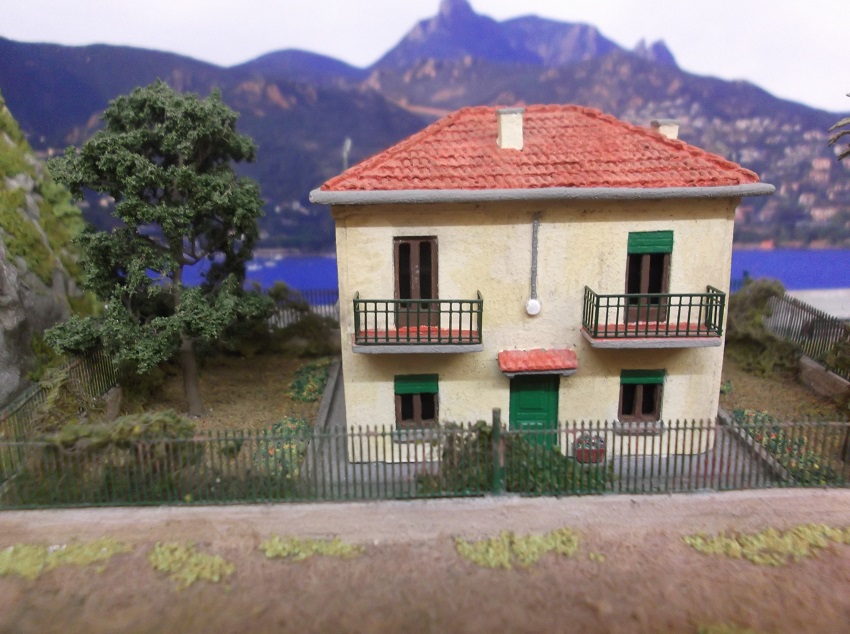

La villetta posizionata nel suo giardino (ancora non incollata) per vedere l'effetto complessivo.

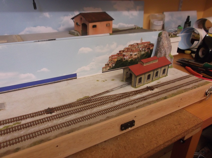

Finito di posare il terreno attorno alla rimessa e al magazzino merci.

Ora devo creare lo sfondo con Photoshop.
