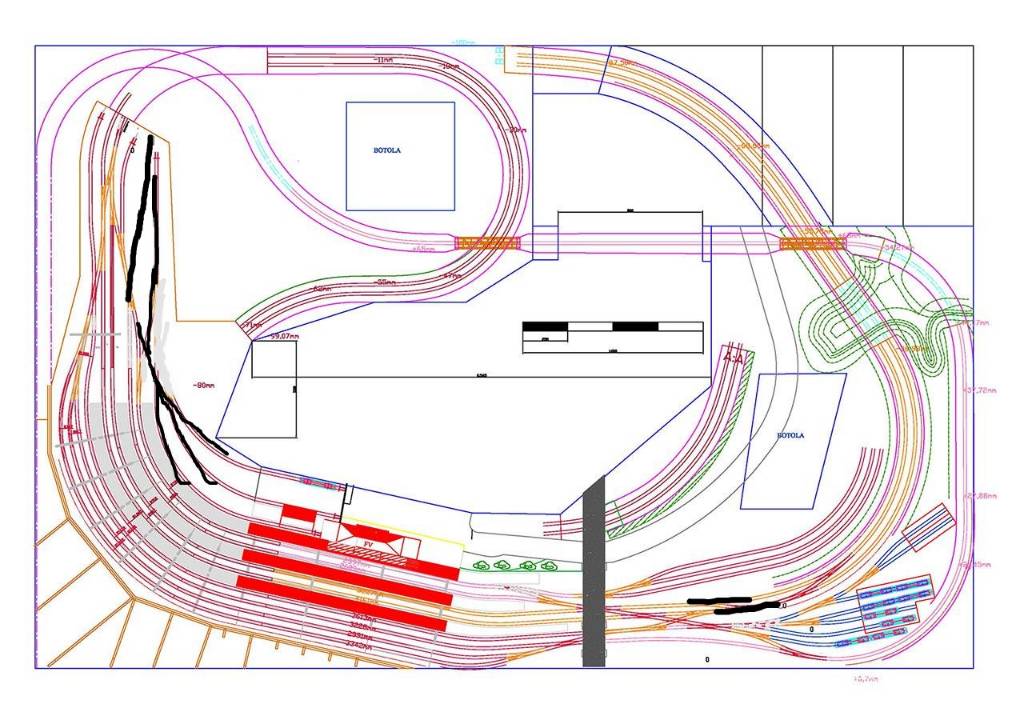

Mi avete stuzzicato ancora una volta.
Ho provato a buttare giù un'idea alternativa che potrebbe risolvere la questione della curva a gomito.
Tutta la stazione in curva, più ampia, raggio oltre i 2 metri.
pianta_livello0_ver7w1.jpg [ 279.88 KiB | Osservato 6380 volte ]
Lo scalo merci sarebbe spostato oltre l'ottavo binario con un'asta di manovra collegata a questo.
Come suggerito da Mazy, ho tolto una comunicazione all'ingresso della linea a doppio binario.
Cosa ne dite? Funziona meglio del precedente?

Bella la stazione in curva...concordo...

Stazione secondaria... Una comunicazione tra due binari per poter fare il giro locomotiva. Mentre il terzo binario resta per composizioni reversibili
Deposito locomotive, leverei un binario che stona un po' essendo fuori dalla radice scambi del deposito
Il binario che era un collegamento tra i binari alti della stazione e la linea a semplice binario lo farei diventare l asta di manovra per lo scalo. E farebbe anche da tronchino di sicurezza per la linea. Leverei l altra asta che funzionerebbe solo dall ultimo binario
Ingresso al fascio carrozze con un inglese da primo e secondo binario e fa da tronchino di sicurezza per la linea
IMG_20190404_233843.jpeg [ 72.58 KiB | Osservato 6329 volte ]
Inviato dal mio ATU-L11 utilizzando Tapatalk

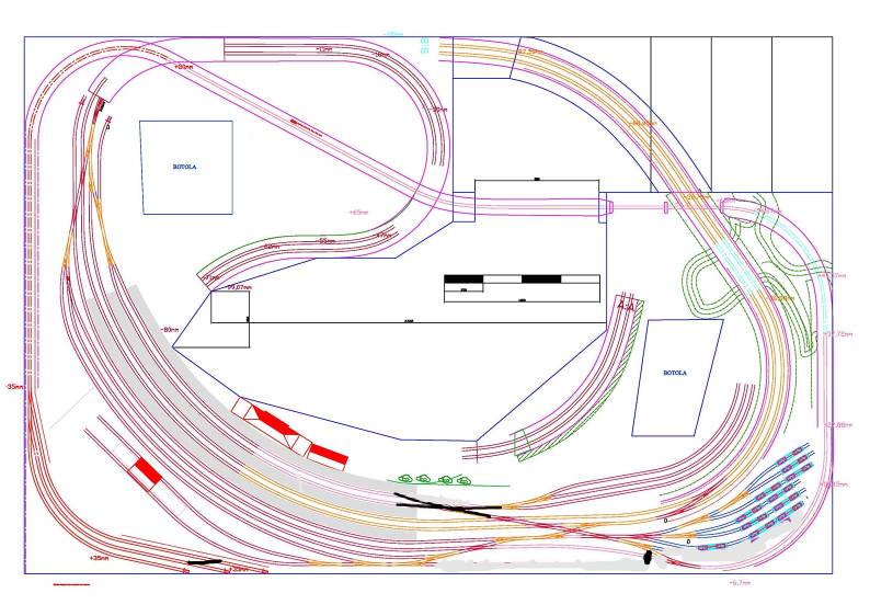

Ragazzi, quanti spunti! Grazie. Ora dovrò provare a rielaborarli tutti.
Una cosa però, non vorrei esagerare con binari ed altre strutture.
Come ha detto bene Mazy, la zona di riferimento è il Tarvisiano, stazione di confine senza grosse infrastrutture o aziende.
Lo spazio è comunque di 16mq circa, quindi non infinito.
La stazione secondaria in teoria era nascosta, ma... perchè non provare a trasformarla in una stazione vera e propria? Magari un residuo della vecchia linea per Lubjana limitata a Fusine?
Ci provo
Avevo provato a riportare lo scalo vicino al primo binario per lasciare più spazio oltre l'ottavo binario. Proverò a rimetterlo in fondo.
Intanto ecco la versione di ieri sera prima dei vostri consigli.
