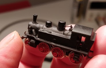

Alcune 880 sono state noleggiate dalle FSE per un pó di anni.
Quindi era d'obbligo farla.
Il modello è interamente fatto in resine e stampato in casa. Una resina di dettaglio per la cassa (caldaia, cabina, pancone e respingenti ) ed una resina dura per il telaio (incluso cilindri e pancone anteriore).
UIo_3CphHEM3VWBe8tWfwDePBHkG-NqqZrhHhv04xGm6pLAqx_T7wAyf1Q6HVzUJfI0xgh8PKGit9--7eNWcYyQre5vjsXN19doqX6Q38SfKc94xP1hG=w371.png
UIo_3CphHEM3VWBe8tWfwDePBHkG-NqqZrhHhv04xGm6pLAqx_T7wAyf1Q6HVzUJfI0xgh8PKGit9--7eNWcYyQre5vjsXN19doqX6Q38SfKc94xP1hG=w371.png [ 55.26 KiB | Osservato 6571 volte ]
Le ruote sono state donate da una Märklin Br76 tranne il ruotino che è stampato anche esso in 3D e metallizzato con la tecnica di elettrodeposizione.
Le ruote rispettano l'anomalia Italiana della spaziatura diversa fra coppie di assi motori.

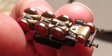

La trasmissione usa solo due ingranaggi extra (ovviamente tutto M0.2)
Ruote ed ingranaggi vengo bloccate da due barrette di ottone avvitate al resto con vitine M1. Il bissel è realizzato con foglio di ottone da 0.5mm ripiegato su una dima stampata.

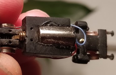

Il motore viene inserito in una scassa che lo blocca.

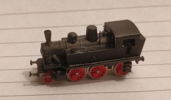

la cassa si inserisce a pressione sul telaio, lasciando la cabina completamente libera (volendo potrei riprodurre il forno, ma tanto chi lo vede?)

Le bielle verranno ricavate da fotoincisione di foglio di ottone da 0.5mm poi nichelate galvanicamente. Dico verranno perché sto avendo problemi con il fotoresist che non mi si sviluppa bene (forse è scaduto).
Anche senza bielle a me piace.

:shock: pure la valvola a bilancia :shock:

Gran bel lavoro!! :D
Per caso potresti fare solo la cassa in TT? :mrgreen:
