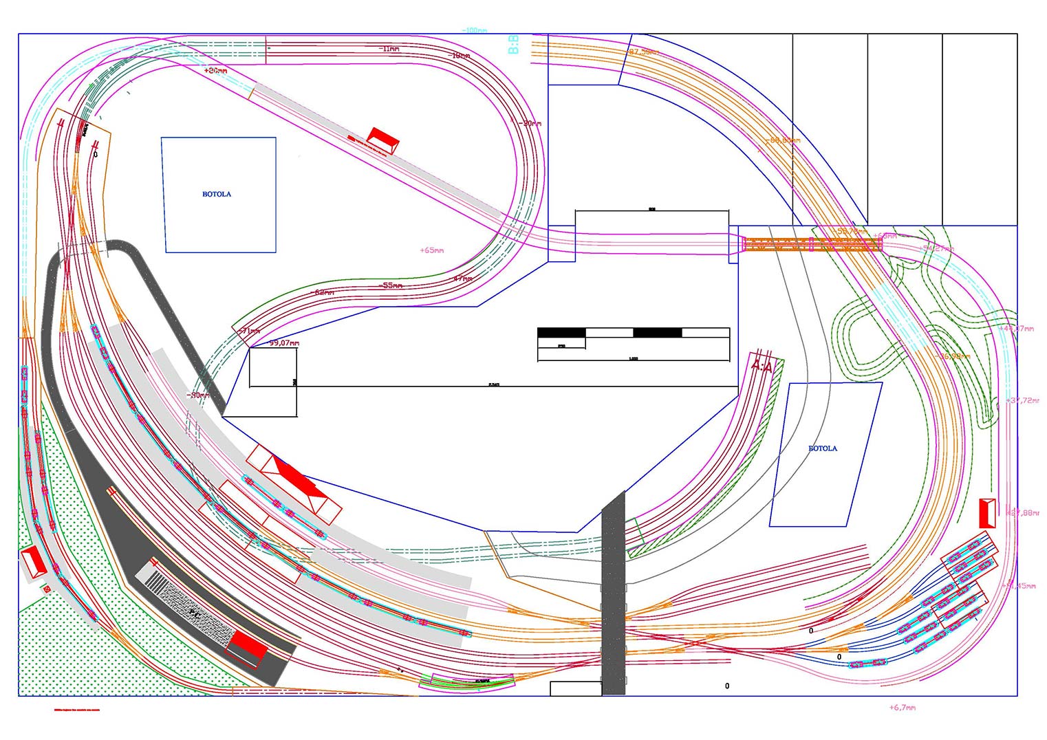

pensandoci la stazioncina secondaria raddrizzala cosi avrai meno problemi per sganciare (immagino uno sganciatore automatico) e agganciare, inverti la comunicazione tra 1 e 2 binario cosi da avere la stessa lunghezza di binario utile tra gli scambi. inoltre raddrizzando la allontaneresti dallo scalo merci sottostante rendendo piu dolce il pendio che divide i due impianti
altra idea.. potresti renderla "passante" ovvero alla fine del binario 1 dopo lo scambio che va al 2 fai entrare la linea in galleria (in questo caso non cambiare l'orientamento degli scambi).. verso fantomatiche destinazioni ancora presenti o come galleria dismessa per linea chiusa
magazzino merci.. mi convince poco vicino al fabbricato viaggiatori, perche per manovrare dovresti sacrificare un binario del fascio carrozze e poi perchè lo avresti dalla parte opposta del piano caricatore: poco funzionale.. io lascerei solo quello dietro la stazione allungando un pochino un dei due bbinari.. deve tenere i carri scartati... ce ne sono sempre almeno 2o3

Prova a valutare di mettere le rimesse locomotive nella zona tra la doppia linea in uscita dalla stazione
e la doppia linea inferiore occupando la zona della botola e terminando con i binari a ridosso della
montagna. Prova a diminuire il numero di tronchini di ricovero locomotive ,sono molto affollati.
Ribalta di 180° tutti gli scambi della stazione in quell'area in modo che le combinazioni di transito delle locomotive
dalla stazione alle rimesse non cambia.
Se elimini l'ultimo binario della stazione a ridosso del muro ottieni lo spazio per la linea superiore in transito con la stazioncina al posto di dove erano prima le rimesse locomotive. Dosando bene la posa degli alberi e rocce separi le due cose
Esteticamente avrai due punti focali d'interesse separati ;stazione principale e stazioncina- Al posto di uno solo molto affollato.

Una delle prime soluzioni prevedeva proprio il deposito nella zona citata da Maur, ma collegata solo al primo binario. Ribaltando la comunicazione l'ingresso al deposito si sposta troppo e richiede una curva troppo stretta.
Nel disegno manca una colonna all'altezza del cavalcavia che impedisce di farci passare la linea secondaria.
Avevo pensato ad un secondo piano dove realizzare la vecchia stazione di Ugovizza.
Manca lo spazio per la salita.

valuta x la linea secondaria - dato che l'ingresso alla montagna del fortino e' gia' più alta, scavalca la linea a doppio binario ,mantenendo l 'altezza all'uscita lato opposto della montagna stazioncina e al posto della strada, viadotto ferroviario che scavalca la stazione sottostante come se la linea secondaria proseguisse. Queto tratto di binario lo usi come asta di manovra per la stazioncina ed esteticamente e simpatico.

Considera anche la possibilita' di spostare dal lato opposto della stazione ( zona della botola quadra) qualche fascio di binari ,rimesse locom. oppure i tre tronchini . E tutto vuoto da quella parte

Allungare la secondaria potrebbe anche essere una soluzione interessante. Appena possibile misuro la posizione della colonna e vedo come starebbe.
Intanto ho sistemato la stazioncina, diventa un semplice raddoppio in curva con marciapiede tra i due binari. Sembra carino. Ci sta un treno da 4 carrozze più locomotiva. Ho già provato a metterla in modo che la linea possa continuare, magari in galleria.
Sicuramente questo comporta una rotazione della stazione principale per lasciare lo spazio.
Il magazzino merci è tornato in fondo allo scalo, allungato un binario per i carri scartati.
Sull'altro lato, non ho ancora disegnato nulla, ma ci sarà il paese e parte di paesaggio. Comunque ho provato a metterci una fermata, proprio a sevizio del paesello.
Ecco qua.

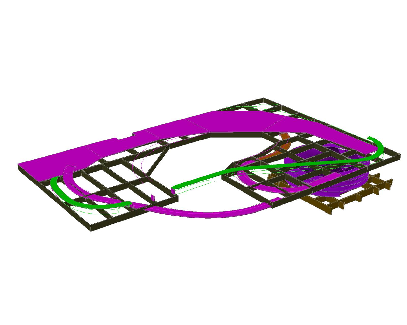

Dopo due mesi, torno qui per raccontarvi le ultime novità.
Primo passo importante, sono entrato nella nuova casa dove presto vorrei iniziare a costruire questo plastico.
Prima di iniziare a lavorare direttamente sul plastico sono necessari due interventi assolutamente fondamentali: pulizia e pittura delle pareti, realizzazione di una nuova illuminazione con la predisposizione per installare in futuro un'illuminazione con cui simulare giorno e notte e che permetta di dare il giusto risalto a tutto l'impianto.
Altra cosa che vorrei curare subito è il fondale. Trovare delle foto di paesaggi che possano adattarsi a quello che ho in mente. L'estate con le escursioni in tutta la regione, spero portino buoni frutti.
Per ora ho rimesso mano al progetto simulando gli ingombri della struttura e dei moduli. Ecco il risultato:
3d_studio.jpg [ 126.27 KiB | Osservato 5885 volte ]
Sono ancora indeciso sull'area del deposito locomotive. Per ora resta una zona da definire meglio.

Ciao Marco, magari lo hai già scritto nei precedenti interventi ma che software utilizzi per la progettazione meccanica della struttura?
 Oggetto del messaggio: Re: IDEE & PROGETTI: STAZIONE DI CONFINE A NORD-EST
MessaggioInviato: lunedì 10 giugno 2019, 11:35
Messaggi: 442
Località: Martignacco UD
Uso una vecchia versione di Autocad. Mi trovo meglio perchè disegno i tracciati come li voglio io, senza i vincoli di alcuni software. Mi sono fatto la libreria degli scambi che uso e quelli che mi mancano li ricostruisco o li cerco sul web.
Ad esempio con Autocad disegno le curve paraboliche con 3 click.
E mi sto impratichendo anche con i disegni 3D come l'ultimo sopra.
