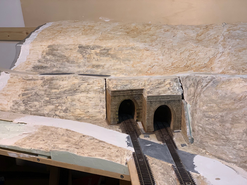

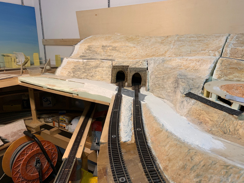

Buongiorno e Felice Anno Nuovo a tutti.
Qualche altro piccolo passo avanti a Valsogno.
IMG_4473_r.jpg [ 184.6 KiB | Osservato 10953 volte ]
IMG_4487_r.jpg [ 175.67 KiB | Osservato 10953 volte ]
IMG_4488_r.jpg [ 187.19 KiB | Osservato 10953 volte ]
IMG_4493_r.jpg [ 197.88 KiB | Osservato 10953 volte ]

Dovresti rivedere un po' le rocce sopra i portali delle gallerie, se non sono raccordate al resto del pendio sembrano messe lì apposta.

umbriele ha scritto:
Bravo Elvino sei sempre una delle mie principali fonti di ispirazione per non mollare! Avanti tutta!
Grazie Luca, vedo con piacere che tu stai andando bello spedito…
per raccordate al resto del pendio intendi unite nelle fessure evidenziate in rosso o sfaccettare gli spigoli sulla sinistra di ogni portale?
IMG_4487_r2.jpg [ 179.92 KiB | Osservato 10707 volte ]
Grazie per la tua osservazione.
Saluti, Elvino

In pratica tagliare obliquamente sopra l'angolo di sinistra di ciascun portale.
Si deve riconoscere come sarebbe stato il pendio senza lo scavo delle gallerie e la costruzione dei portali, cioè con una inclinazione pressoché uniforme.
Grazie per il suggerimento. Prima di rifinire il tutto con vegetazione e quant'altro ritoccherò quel punto. Grazie ancora.

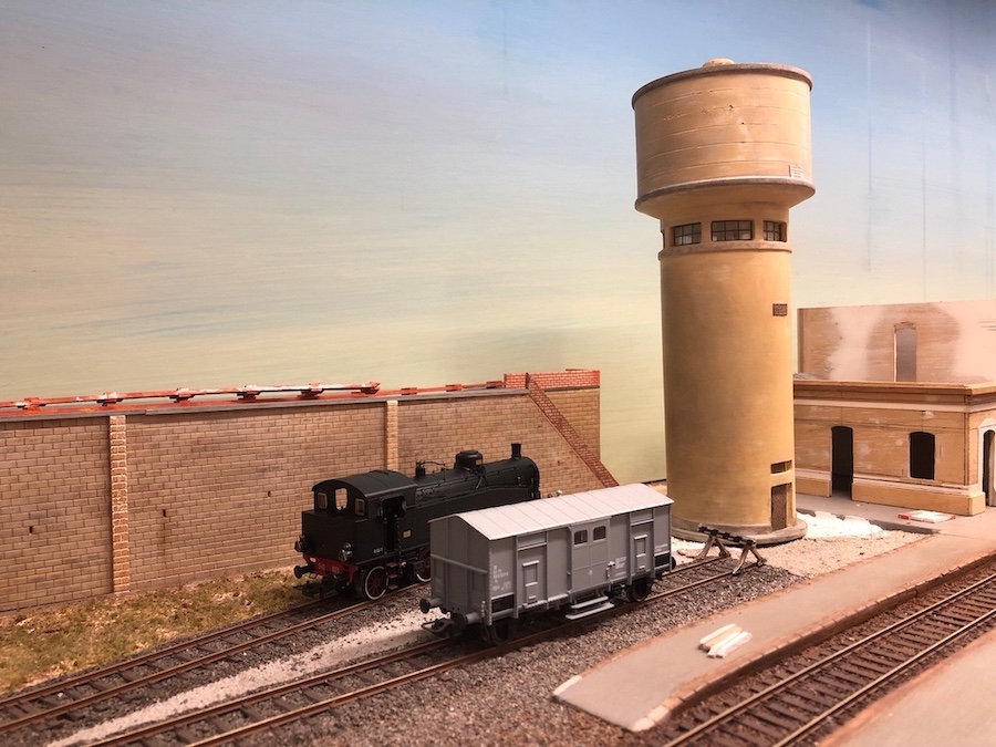

Ciao a tutti,
mentre proseguo con la costruzione dei portali, attualmente focalizzato su uno a doppio binario, la stazione Valgono si arricchisce di una preziosa torre dell'acqua realizzata dall'amico modellista Giorgio e gentilmente donatami ieri pomeriggio.
La torre è una riproduzione esatta di quella ancora presente nel vecchio deposito locomotive/squadra rialzo di Ventimiglia situato in zona Nervia e purtroppo chiuso nel 92'.
La stessa torre era anche presente in stazione a Ventimiglia tra i binari 8 e 9 lato Italia. Quest'ultima demolita nella primavera del 2015 (insieme al magazzino merci ex dogana merci) per la riorganizzazione del piazzale.
Complimenti all'amico e socio modellista Giorgio.
Buona Giornata.
Elvino
Commento file: Il portale doppio binario in costruzione.
IMG_5368.jpg [ 136.15 KiB | Osservato 9483 volte ]
Commento file: La torre dell'acqua fotografa nel plastico Valsogno. Solo appoggiata per prova.
IMG_5509.jpg [ 221.69 KiB | Osservato 9483 volte ]

I tunnels non sarebbero male , mà quelle roccie appoggiate sopra alle imboccature dei tunnels non si possono guardare proprio ... sembrano dei cappelli .... infatti , mentre NOI modellisti facciamo prima la ferrovia e dopo facciamo il paesaggio che lo adattiamo alla ferrovia E SBAGLIAMO , nella realtà invece prima esiste il paesaggio e dopo l'uomo fà la ferrovia e la adatta al paesaggio , e non il viceversa.
Comunque stai facendo un BUON lavoro , correggi ste roccie e vedrai che dopo sara tutto un altro guardare.
