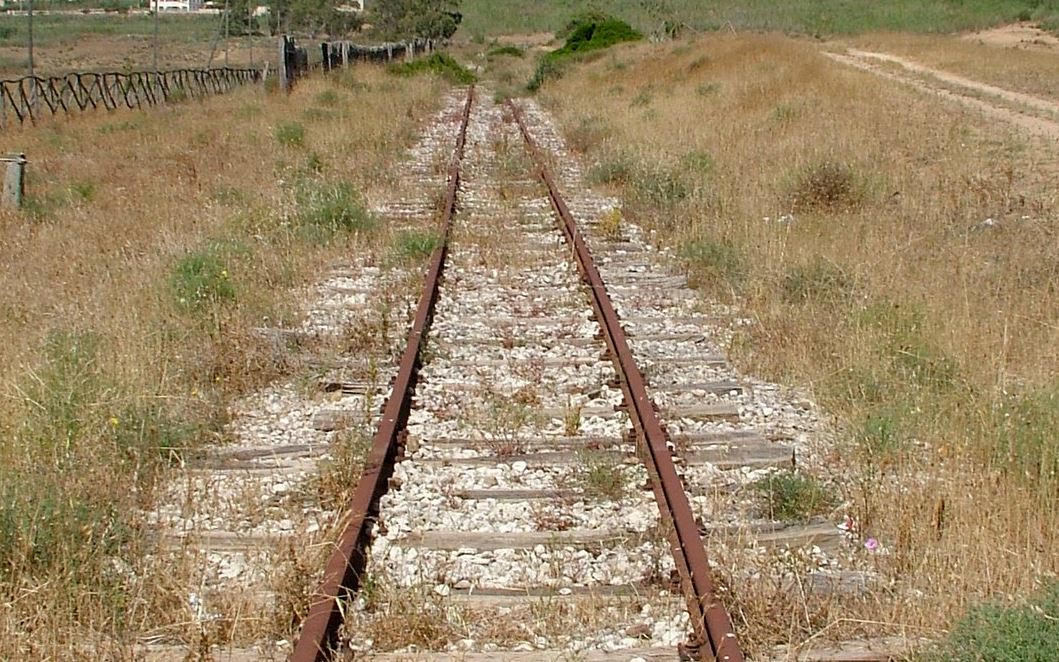

Tipo questo, Giuseppe?
alberto
abbandono.JPG [ 199.91 KiB | Osservato 5340 volte ]

arlecchino la foto è molto vicina all'effetto che vorrei raggiungere. In foto si notano le traversine. Mi piacerebbe che si vedessero ma avendo stupidamente incollato il binario senza distanziare il passo delle traversine preferisco ricoprirle con la massicciata. Il colore della foto è perfetto, bianco, chiaro cotto dal sole.
Prima di incollare farò una prova con altre pezzature di ghiaia e poi deciderò :)
