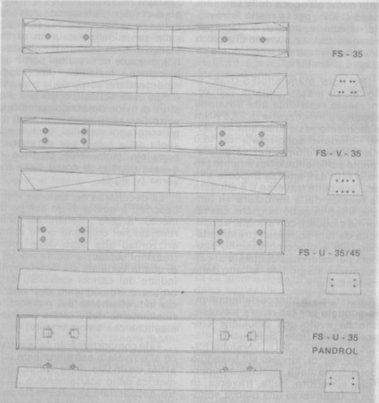

La traversa in cap tipo FS (FS 35) nasce nei primi anni 60 e viene estesamente impiegata anegli anni 70 e primi 80...(caratteristica il fissaggio delle piastre con due caviglie) A partire dai primi anni 80 si passa allla sua evoluzione 35-V di massa maggiore e con piastre fissate con quattro caviglie per aumentare la resistenza alle spinte laterali. Nello stesso periodo, per linee a traffico pesante, le FS U 35/45. Negli stessi anni la scelta di passare all'attacco elastico Pandrol (traverse v 35 P e U 35/45 P con rotaia a posa diretta come abbiamo già visto) Della successiva evoluzione nella scelta degli attacchi ho già detto.

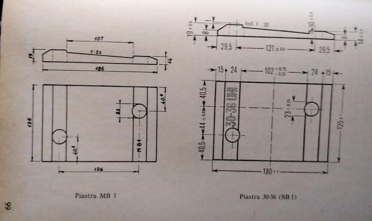

Sull'argomento "armamento" c'è una raccolta di una quindicina di testi del CIFI "manuale del tecnico del binario" degli anni '70.
Nel tomo 4 elementi costitutivi della via - il binario corrente - tavole ci sono i disegni di 23 piastre diverse.
Se cerchi qualcosa in particolare posso fare delle foto o scansioni (ogni testo ha 4-500 pagine!)
Michele

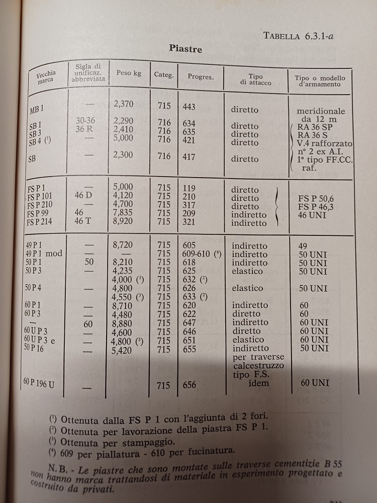

Da quel manuale, con un pizzico di fortuna, ho trovato questa :
Tabella piastre di attacco.jpg [ 253.99 KiB | Osservato 3565 volte ]
Non mi torna l' uso dell' attacco per 60 UNI con attacchi diretti.
Se Pandrol fosse in ascolto, potrebbe forse dirci qualcosa.
In un altro punto dice, però, che l' attacco diretto è tornato dando elasticità alla piastra.
Così facendo, essa non sfila la chiavarda in presenza di spinte laterali.
Stefano Minghetti

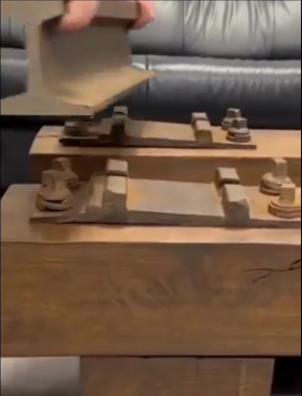

Per i più assidui praticanti del fai-da-te, c'è questo video che mostra la produzione di un tavolino da soggiorno con piastre, attacchi e rotaie in tema con il topic (ovviamente peserà più di un cristiano ma fa una gran scena): https://www.instagram.com/reel/C0z28J5Ny8A
1.JPG [ 38.26 KiB | Osservato 3540 volte ]
2.JPG [ 61.31 KiB | Osservato 3540 volte ]

Bello il tavolino!

Più tardi controllo il libro, ma credo che tutte le piastre siano già sagomate con la giusta inclinazione, mentre per la posa senza piastra è prescritta la sagomatura della traversa in legno.

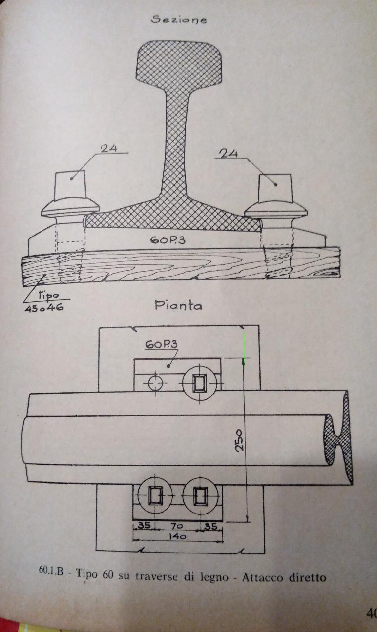

Allego una immagine simile a quella già postata.
Michele
