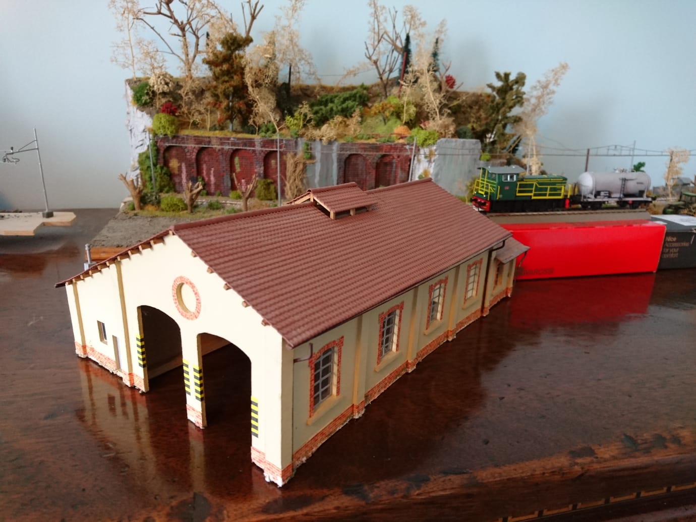

in piena sessione di esami universitari mi è tornato in mente un mio vecchio progetto... ovvero quello di sfruttare una tavola in compensato di 2cm, dimensioni 150x60cm, per un piccolo diorama operativo.
Sono orientato su una ambientazione di deposito secondario epoca IV piena (avrei anche vapore ed XMPR, però qualche compromesso posso farlo penso).
Non disdegnerei avere almeno un binario con catenaria per i miei mezzi elettrici.
Ci potrei far qualcosa di "accettabile" in quelle misure o no?
Avevo costruito a suo tempo la rimessa di Primolano e relativo piccolissimo dioramino ora demolito (allego foto, dimensioni circa 30x18cm): è troppo pensare di usarla? Meglio partire ex novo? Oppure meglio essere fedeli a ciò che ho costruito al tempo e riprodurre grossomodo Primolano?
Grazie a tutti e buon pomeriggio! :wink:

La rimessa è bella e sarà costata parecchio lavoro. Conviene senz'altro usarla

C'è da dire che già lei mi mangia parecchio spazio e soprattutto la metterei in un contesto non realistico... sono un po' indeciso...
Aspetto qualche altro parere, magari provo a buttar giù qualche piano binari, con misure precise per vedere cosa ci starebbe in così poco spazio...

La rimessa mi pare davvero bella e sarebbe un peccato non utilizzarla. Potresti fare, dunque, un piccolo diorama ispirato alla Valsugana, sfruttando il fatto che lì il vapore è andato avanti fino a metà anni '70.

Allora potresti pensare a Fortezza (BZ). Lì c'era (credo ci sia tuttora in quanto vincolata) una rimessa stile quella che hai tu. E 'posta sulla linea del Brennero (quindi materiale TE), con incrocio con quella della Pusteria (TD fino al 1989 e poi TE), con molta varietà di mezzi.

Quella rimessa mi pare di tipo standard FS, una di quelle che troverebbe una ambientazione plausibile dal Trentino alla Sicilia... Per cui puoi sbizzarrirti per me sull'ambientazione.

Mi scoccia avere queste dimensioni così contenute... non penso di riuscire a manovrare una coppia di 668, sarebbero troppo lunghe...
Ah, dimenticavo una cosa... io utilizzo sistema analogico, sono ancora arretrato come tecnologia :mrgreen: ... non sarà facile gestire un deposito locomotive così...

Per fare qualcosa di funzionale dovrai sottostare a qualche compromesso, senza dubbio.
Primolano era una stazione molto ampia e nella superficie a tua disposizione non ne verrebbe molto.
Purtroppo le locomotive elettriche hanno ben poco bisogno di deposito rispetto a quelle diesel e a vapore.
In 150 cm comunque qualcosa si può fare, sfruttando deviatoi corti e doppi o tripli per ridurre l'ingombro degli scambi.
Tuttavia potresti sfruttare la profondità di 60 cm per una uscita in curva in modo da allungare la asta del deposito.
