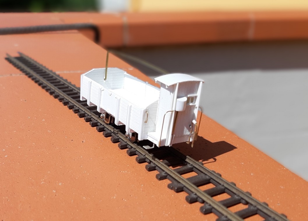

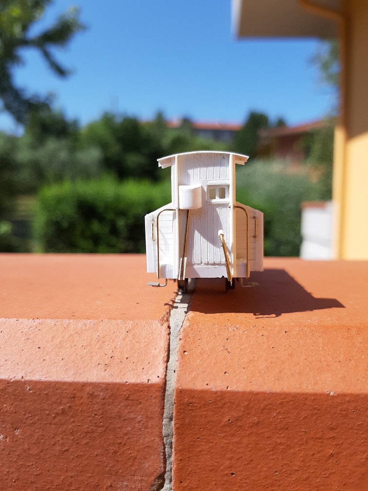

Al lavoro su carri merce... per ora un Moncenisio a sponde alte...

seguo con interesse il tuo lavoro e farti i complimenti è scontato. Il carro bello bello bello.
Se posso fare un piccolo appunto visivamente parlando il longherone sorreggi telone è sovradimensionato e lo sostituirei con uno di questi https://www.sommerfeldt.de/de/zubehoer/. La stessa commercializzava fili di acciaio armonico da 0.4-0.5 ora fuori catalogo ma reperibili ancora in qualche negozio in Germania. Io li uso anche come "molla"di richiamo nei motori degli scambi (motori H0 per scambi H0m).
Scusami se mi son permesso e mi inchino davanti ad un maestro :D

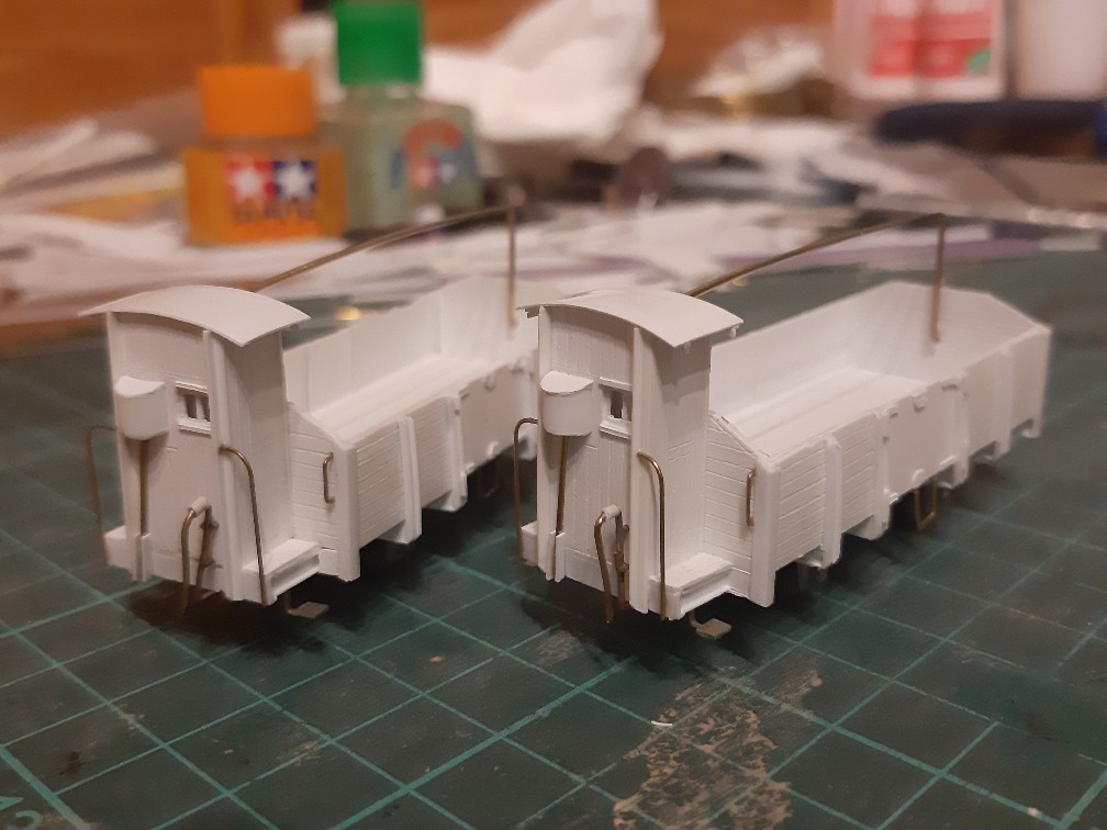

Frattanto i carri a sponde sono diventati due... ho seguito il suggerimento di paolone, la barra reggitelone è ora di 0,8 mm di diametro, può sembrare forse ancora massiccia ma sarà colorata di nero che notoriamente... snellisce!

Bellissimi. Due chiodature Archer e lo saranno ancora di più.

Miticissimo. Continuo ad apprezzare!
E le boccole/balestre?

Grazie, le chiodature Archer sono nel cassetto e saranno montate... come le decals apposite che feci fare da Fides. Per il gruppo boccole balestre penso di ricorrere ad una clonazione in resina, essendo un lavoro poco simpatico (per me) lo farò più avanti, magari quando si sarà aggiunto il carro chiuso che vorrei riprodurre, avendo la stessa base.

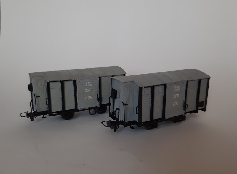

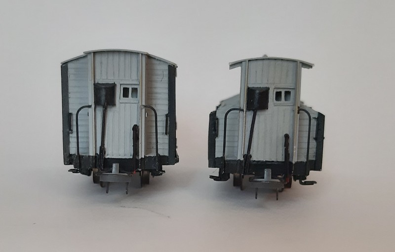

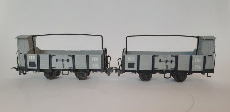

Si avanza molto (troppo) lentamente... comunque almeno questi sono finiti, nel frattempo si sono aggiunti due carri chiusi. La verniciatura è stata una dannazione maggiore del consueto, per via delle ferramenta nere... mi accontento.
Mancano un paio di ganci (Bemo, da riordinare) e teoricamente i ceppi dei freni...

Dolomiti sempre nei nostri cuori, grazie anche a realizzazioni come queste...
Molto simpatici i carri chiusi che sembrano gonfi come una mongolfiera. :D
