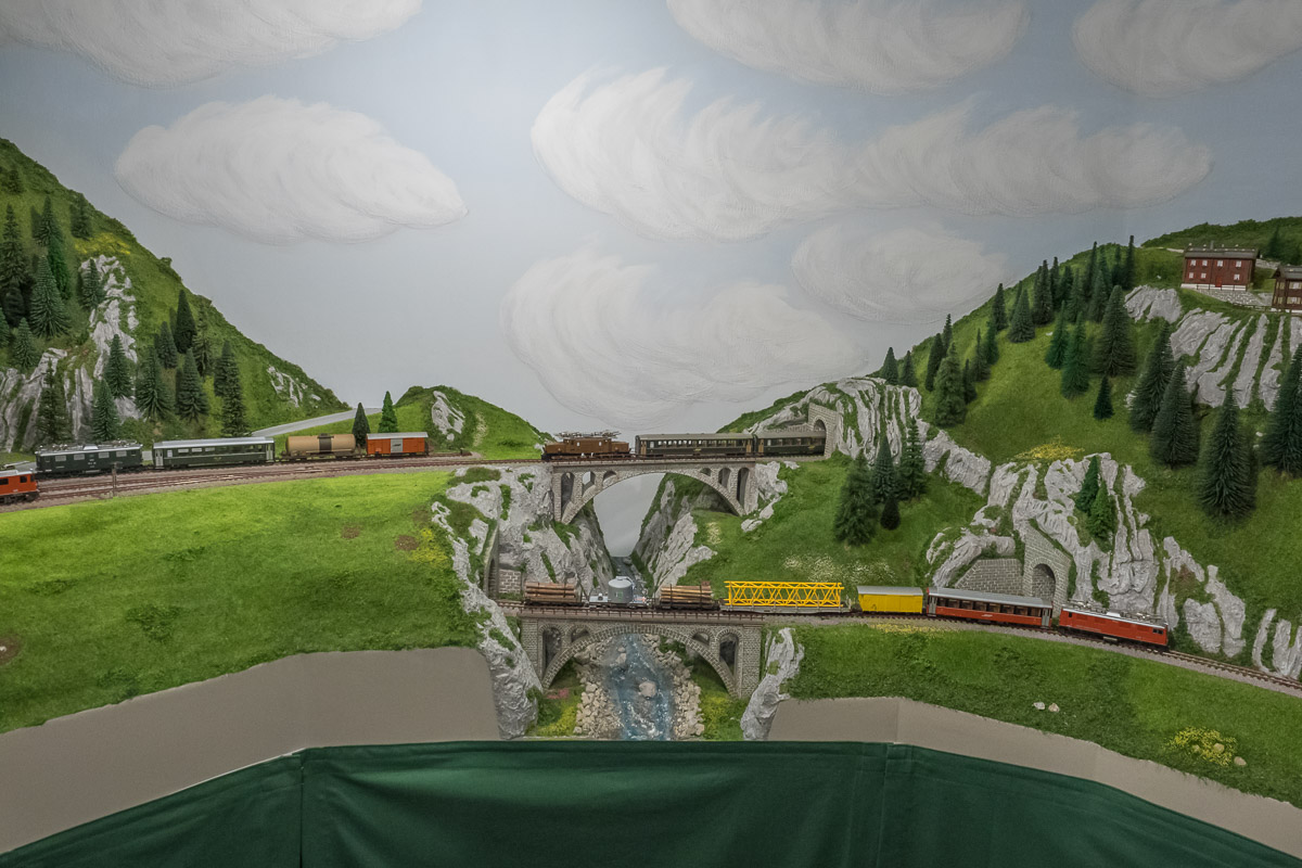

Vedo che hai lavorato :D :D
Anche a Michelangelo non saranno venute benissimo le sue prime nuvole :mrgreen: ma poi ....
Io non le ho mai fatte :mrgreen: perchè credo ci voglia una bella mano - che non ho - per renderle veritiere mentre ho realizzato dei più semplici cirri :mrgreen: :mrgreen: Quindi per ora va bene così. Magari un domani quando avrai voglia di cambiare....
Come al solito qualche dritta (dal mio punto di vista :D )
Mi piacciono i due chalet con giusta location. Meno le tre casette troppo in fila e troppo sull'orlo del precipizio. Comunque sempre attorno un bel prato lontano dal bosco. Solo 1-2 abeti nel giardino.
I fiori gialli io li leverei perchè non li troverai mai nell'erba a fianco massicciata (che viene regolarmente falciata) ma nei prati e negli anfratti.
Abeti. Le conifere a tronco lungo e sfrondato le trovi nei boschi fittifitti perchè le piante, sempre alla ricerca del sole, si sviluppano in altezza e non in larghezza, con i rami corti rispetto ad una pianta in mezzo ad un prato dove riceve luce senza problemi. Strettistretti e vicinivicini devono farsi largo a suon di sfrondate per la sopravvivenza. La parte bassa dove non arriva il sole gli aghi cadono, i rami seccano e cadono...lasciando i caratteristici spuntoni. Adesso che hai visto come sono quelli della Heki potresti fare un esperimento usando l'erba in fibra - come fanno i grandi - anzichè i flocken in dotazione perchè preparare 400 abeti artigianali (per me di più..) è un grosso impegno :( ed io come tu sai sono vecchio.... :mrgreen: :lol: :lol:
Ultima cosa. Dove tu hai quei prati drittidritti innaturali sopra e sotto le rotaie io metterei dei muri di sostegno per rendere il paesaggio mosso e più naturale seguendo gli avvallamenti del terreno.Basta che tagli un pezzo di prato sotto le rotaie 30x20 a filo traversine, incolli il muro fatto come i portali, ricopri il buco, erba e pietre e sui pendii laterali conifere a tronco lungo così vedi passare il treno dietro gli abeti :D

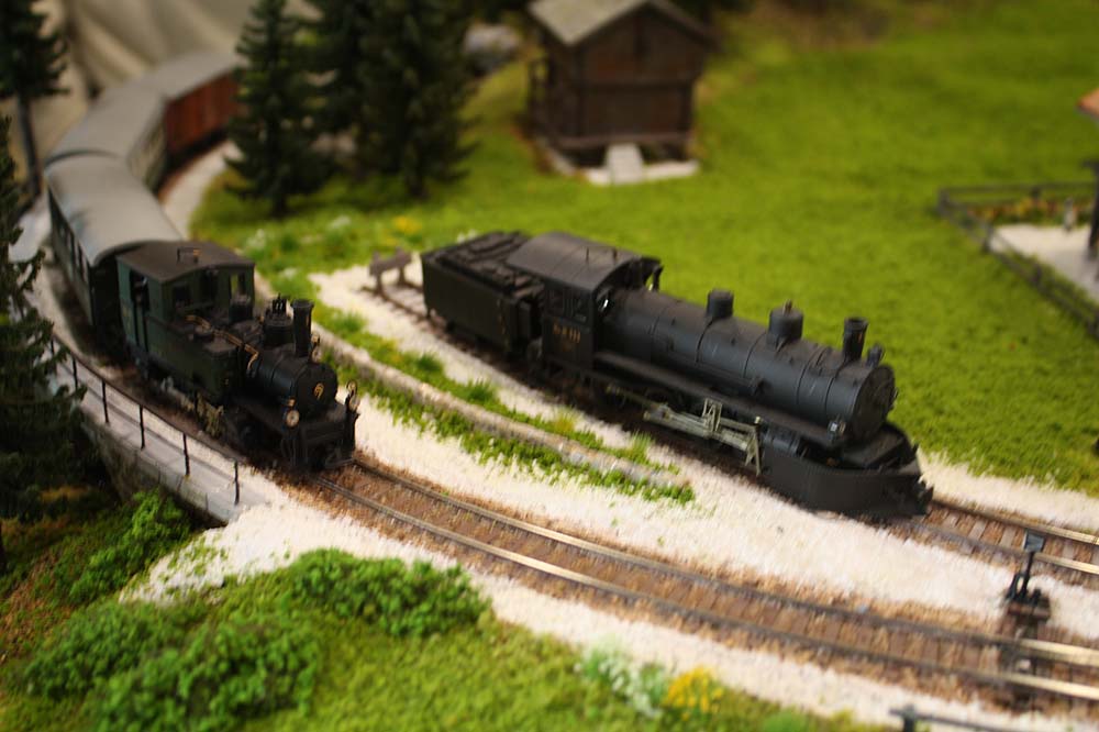

Per farti capire queste orrende foto
PaoloRighi4.jpg [ 101.7 KiB | Osservato 5116 volte ]
tuttotreno-modellismo-n-46-giugno-2011 (1).jpg [ 97.28 KiB | Osservato 5116 volte ]
PaoloRighi1 (2).jpg [ 34.49 KiB | Osservato 5116 volte ]
diorama2 014.jpg [ 54.33 KiB | Osservato 5122 volte ]

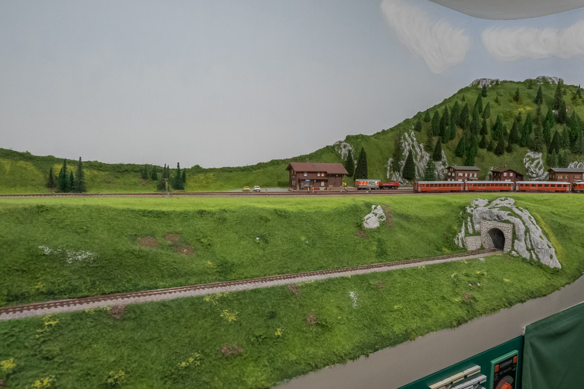

Avanzamento lavori 18 Dicembre 2019-1.jpg [ 286.64 KiB | Osservato 5036 volte ]
Avanzamento lavori 18 Dicembre 2019-2.jpg [ 250.31 KiB | Osservato 5036 volte ]
Chalet.jpg [ 266.01 KiB | Osservato 5036 volte ]

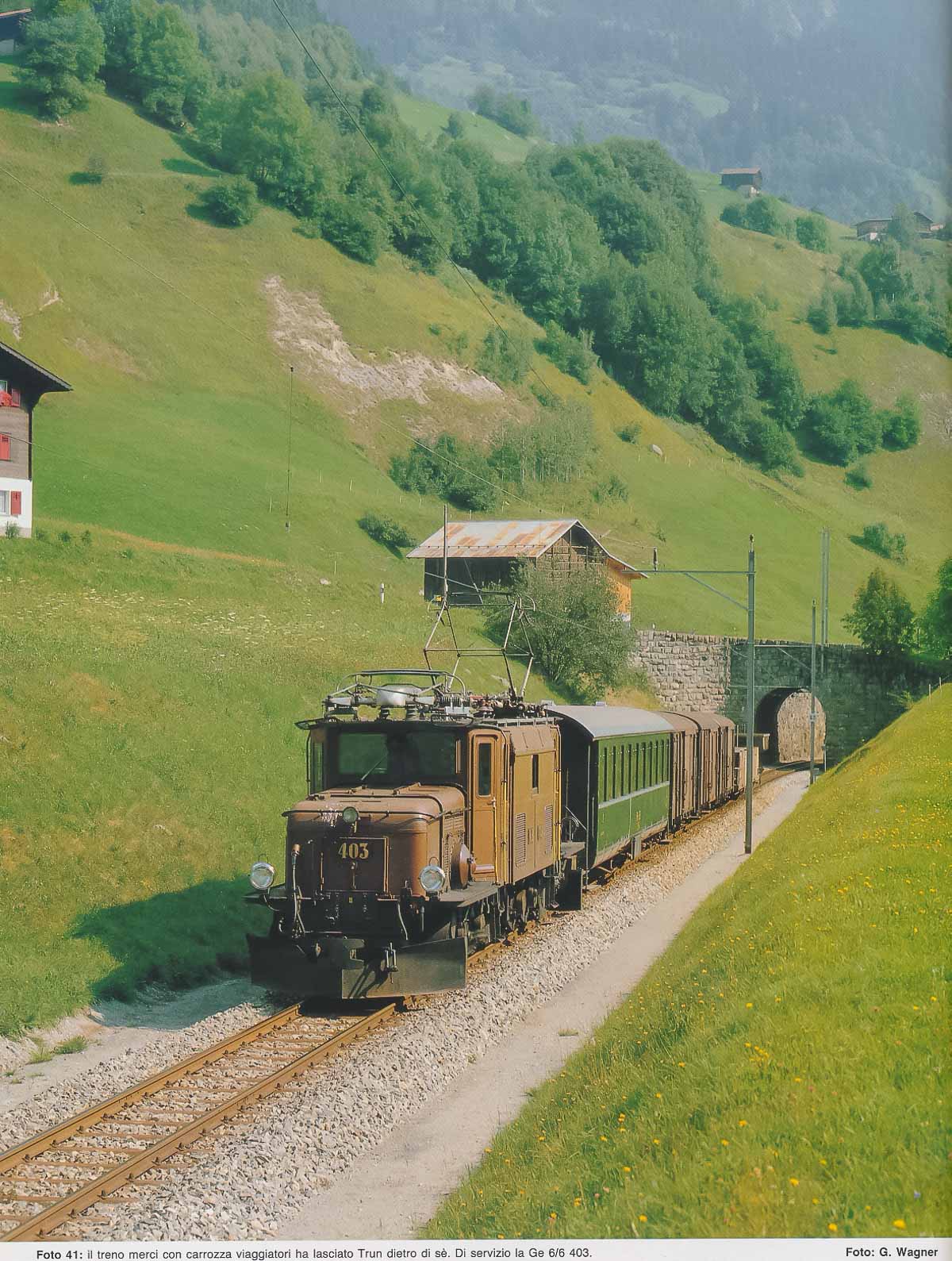

Allego qualche scansione di foto prese dalle solite riviste...
MF Speciale RhB seconda parte foto 29 - Maggio 1988.jpg [ 235.06 KiB | Osservato 5026 volte ]
TT 6 - Giugno 1986_.jpg [ 252.83 KiB | Osservato 5034 volte ]
TT 6 - Luglio 1982.jpg [ 271.14 KiB | Osservato 5034 volte ]
MF Speciale RhB terza parte foto 41.jpg [ 242.63 KiB | Osservato 5034 volte ]

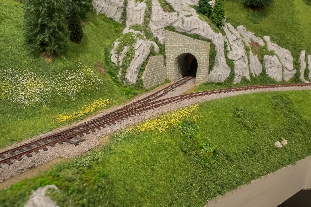

...Ultima cosa. Dove tu hai quei prati drittidritti innaturali sopra e sotto le rotaie io metterei dei muri di sostegno...
Io ho cercato di realizzare sotto la linea scarpate a 45 gradi o con pendenze inferiori come si vede in moltissime situazioni reali.
Allego qualche esempio e anche qualche foto delle scarpate sotto la linea nel plastico.
Quanto suggerisci tu è comunque una soluzione molto valida ma comporta l'uso della sega elettrica (che tanto ti piace :mrgreen: ), cosa che se posso evito per non rovinare ciò che ho già realizzato...

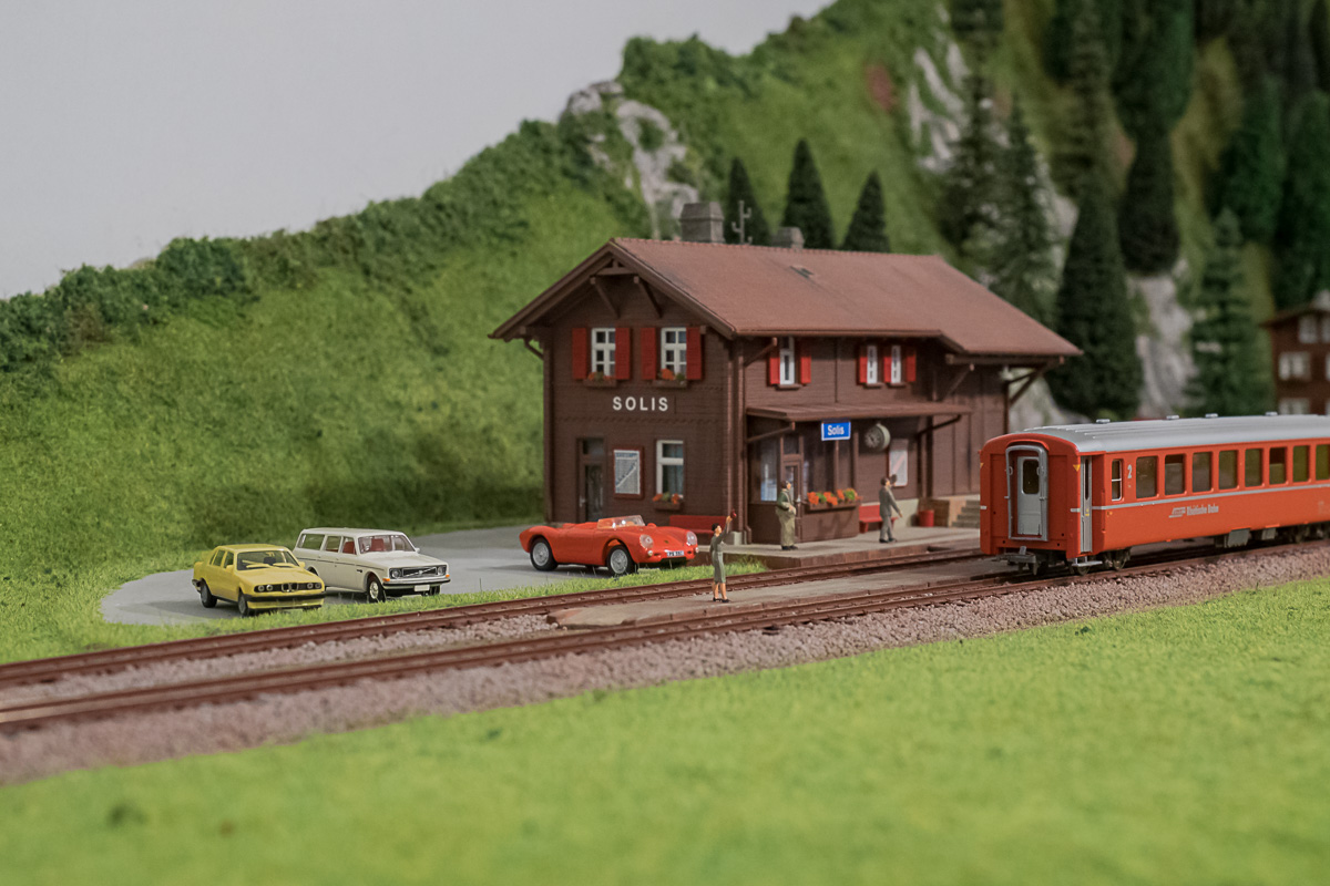

Chiudo con due scatti del parcheggio di Solis: sono arrivati turisti con la loro auto per prendere il treno... :mrgreen:
Avanzamento lavori 18 Dicembre 2019-7.jpg [ 219.5 KiB | Osservato 5019 volte ]
Avanzamento lavori 18 Dicembre 2019-8.jpg [ 275.27 KiB | Osservato 5019 volte ]
