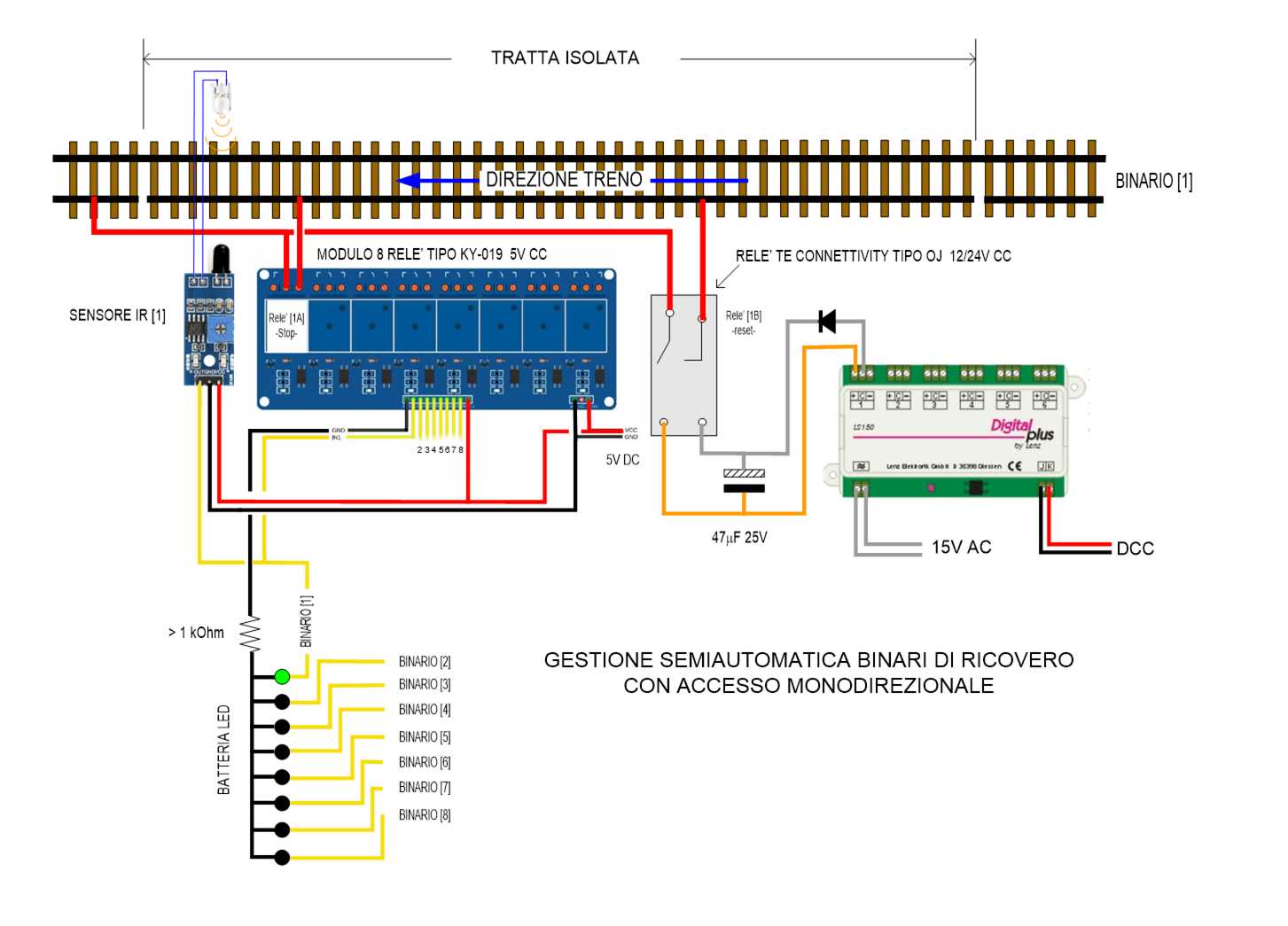

Faccio seguito al messaggio di Emilio per anticiparti che abbiamo aggiornato il circuito per la rilevazione di presenza dei treni nelle stazioni nascoste per automatizzare il processo. Di questo tratteremo ampiamente nel numero TTM dedicato alla transiberiana d'Italia ed a Palena. Nel frattempo ti anticipo uno schema digitale semplificato che non richiede PC e scheda Arduino. Si riferisce ad un fascio di 8 binari ma può essere adattato a qualungue numero. La logica:
BINARIO [1] LIBERO: il sensore IR [1] manda un segnale da 5V al relè [1A] che rimane chiuso ed alimenta la rotaia sezionata, e ad un led verde indicatore di binario libero sul pannello. Il treno si instrada sul binario di ricovero.
BINARIO [1] OCCUPATO: il treno procede sul binario di ricovero ed intercetta il sensore che interrompe il segnale aprendo il relè [1A]. Il treno si ferma esattamente di fronte al sensore ed il led verde si spegne o passa al rosso (richiede una modifica al circuito)
RI-AVVIO DEL TRENO: occorre inviare un comando DCC al decoder (che si comporta come se agisse su uno scambio); il decoder invia un segnale filtrato al relè [1B] chiudendolo ed alimentando così il treno che riparte. Il decoder è tarato per mantenere il segnale per 10 secondi, sufficienti perchè il treno impegni il binario alimentato a valle del tratto sezionato e proceda di conserva. Dopo 10 secondi il relè [1B] si apre ma il relè [1A] sarà di nuovo chiuso essendo il binario di ricovero di nuovo libero. Occorre utilizzare un decoder accessori tipo il Lenz LS150 che consente di programmare la durata dell'impulso fino a 10 secondi.
Carlo
Schema.jpg [ 91.4 KiB | Osservato 9319 volte ]

Aggiungo che noi abbiamo già operativo un sistema più complesso - stessa logica - che si interfaccia al PC attraverso Arduino, e funziona alla grande.
La variante che ti ho proposto non è stata ancora collaudata come 'insieme', ma le varie parti sono state già utilizzate con successo su altri schemi.
Carlo
