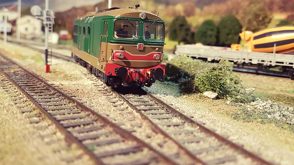

Grazie al kit di Maurizio anche la mia d343 adesso è "svomerata" :D
Complimenti sia per la precisione dei pezzi e degli incastri, che per la qualità!

Bellissima!
come hai realizzato gli sbrinatori?
ottimi anche i nuovi corrimano in filo, bel lavoro, complimenti!
saluti, Maurizio

Grazie :D
I corrimano sono in fotoincisione MdF, gli sbrinatori sono ricavati da sottili fili di rame incollati alle estremità.

Bei lavori, complimenti. Grazie per la dritta sugli sbrinatori

Grazie, se può servire io utilizzo il clear fix :wink:

avevo riconosciuto i tergicristalli, anche io ho usato quelli mdf
sto comunque pensando di provare a vedere cosa esce fuori con
la stampa 3D dei corrimano e provare a restituire una cabina
maggiormente realistica che per queste macchine è molto visibile.
Poi penso comunque di realizzare anche fotoincisioni di accessori vari
e targhe.
Appena ci sarà qualche novità Vi aggiorno.
Ringrazio ancora Novembreuicx per aver postato il risultato ottenuto
con il kit ed aver condiviso le altre info.
