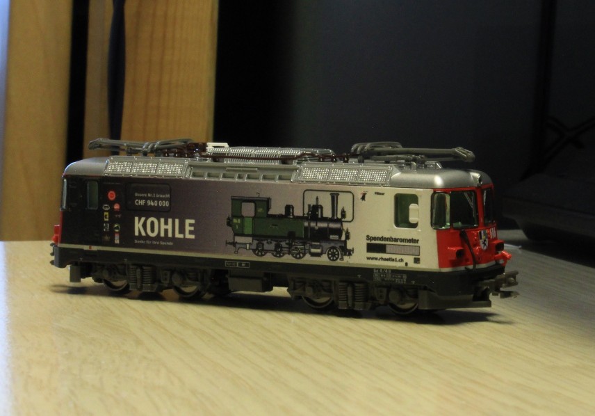

Mi ero stancato di aspettare il modello MDS e m la sono fatta su un modello KATO.

Bellissima!!! Le decals le hai fatte tu??
 Oggetto del messaggio: Re: FERROVIA RETICA BY KATO IN N
MessaggioInviato: domenica 4 giugno 2023, 14:57
Messaggi: 142
Grazie! Si, disegnate io e stampate dalla Fides :wink:

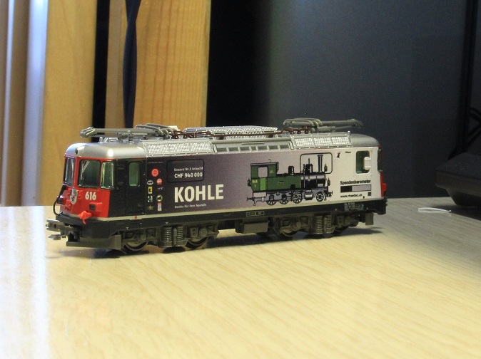

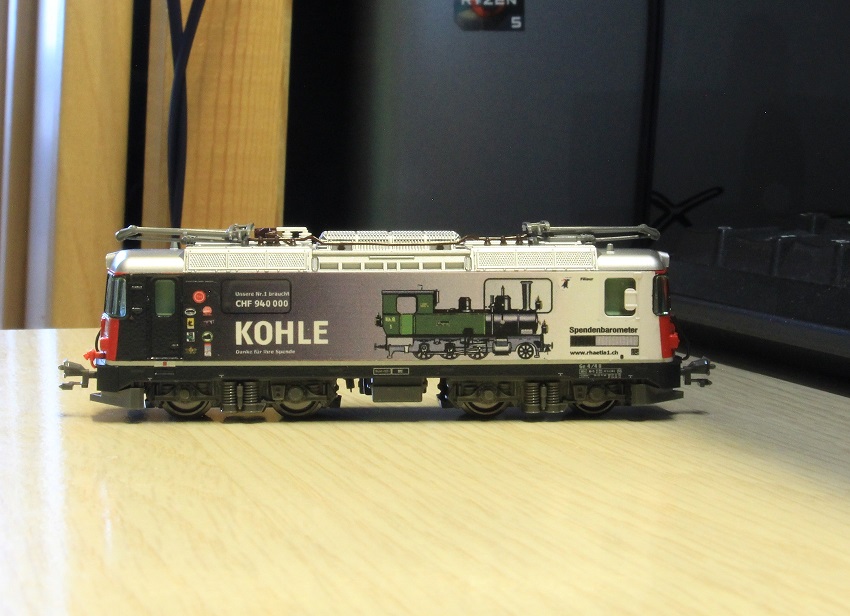

Hai qualche altra foto? un lavoro impeccabile

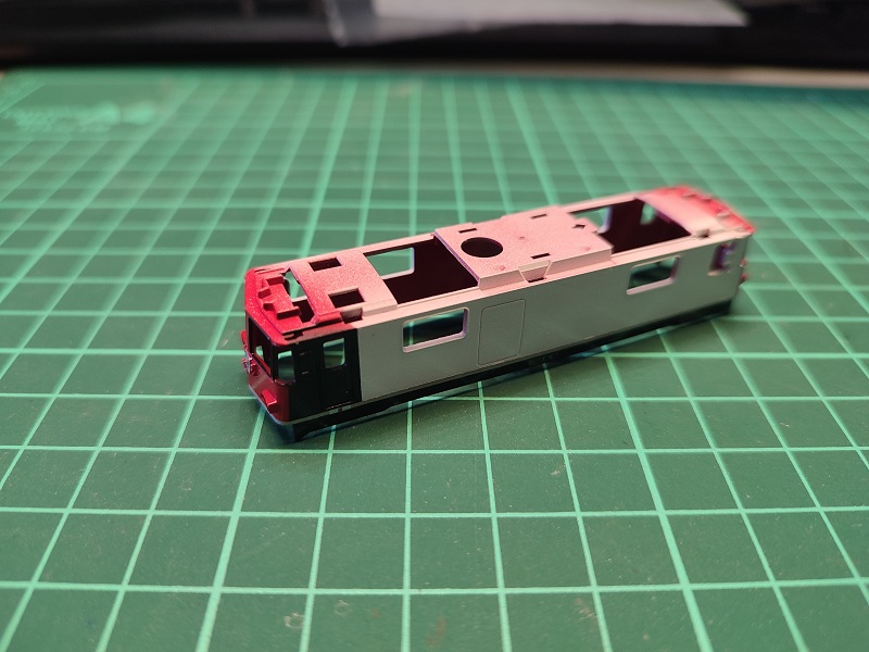

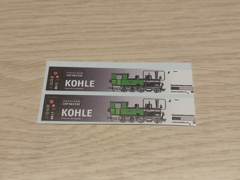

Queste sono foto della lavorazione; la macchina è stata prima verniciata in bianco e in un grigio scuro ( simile al telaio ) dove c'è la porta di salita, dopodichè ( non ho foto di questa lavorazione purtroppo ) ho tagliato via le cornici dei finestrini laterali e ho incollato i vetri, in modo da avere la parete liscia. Fatto questo ho applicato la decalcomania ( quella in foto è una di prova per testare i colori, non avevo fatto foto a quella che poi ho scelto )

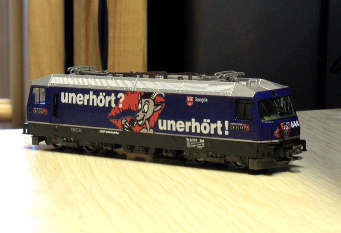

Altro lavoretto di questi giorni: Ge 4/4 644 livrea pubblicitaria Grischa
