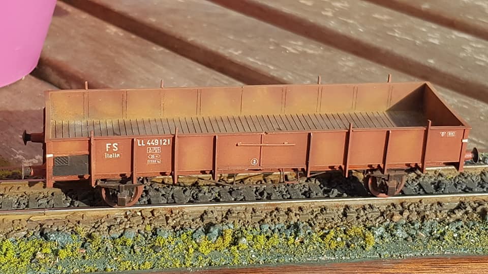

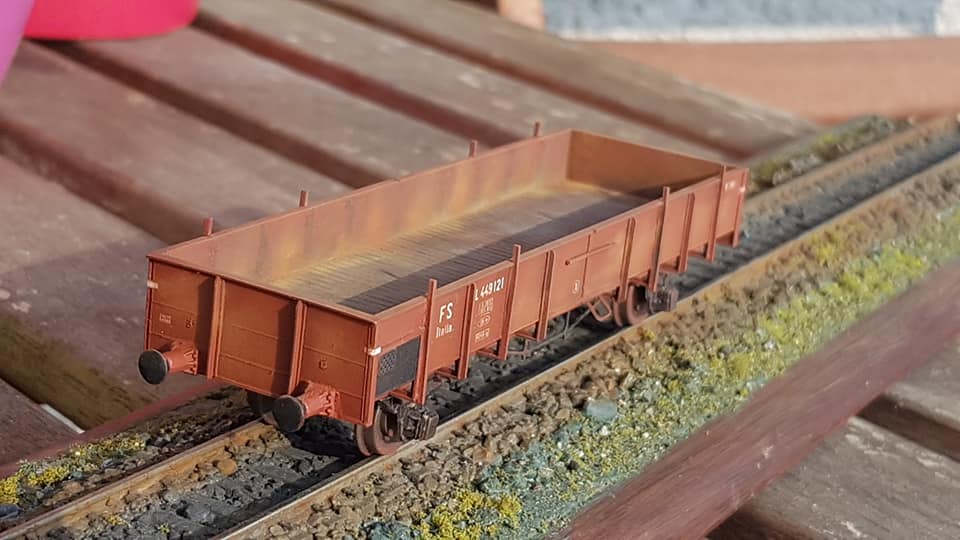

un carro che era fermo da tempo.....troppo tempo....non è supper dettagliato come gli utlimi fatti, ma meritava di essere terminato se non per provare anche qulche invecchiamento.ù
Carro LL 1936 ottenuto dai bagagliai Di a cassa di legno demolendi.......in 67 esemplari.
Mandi, max
