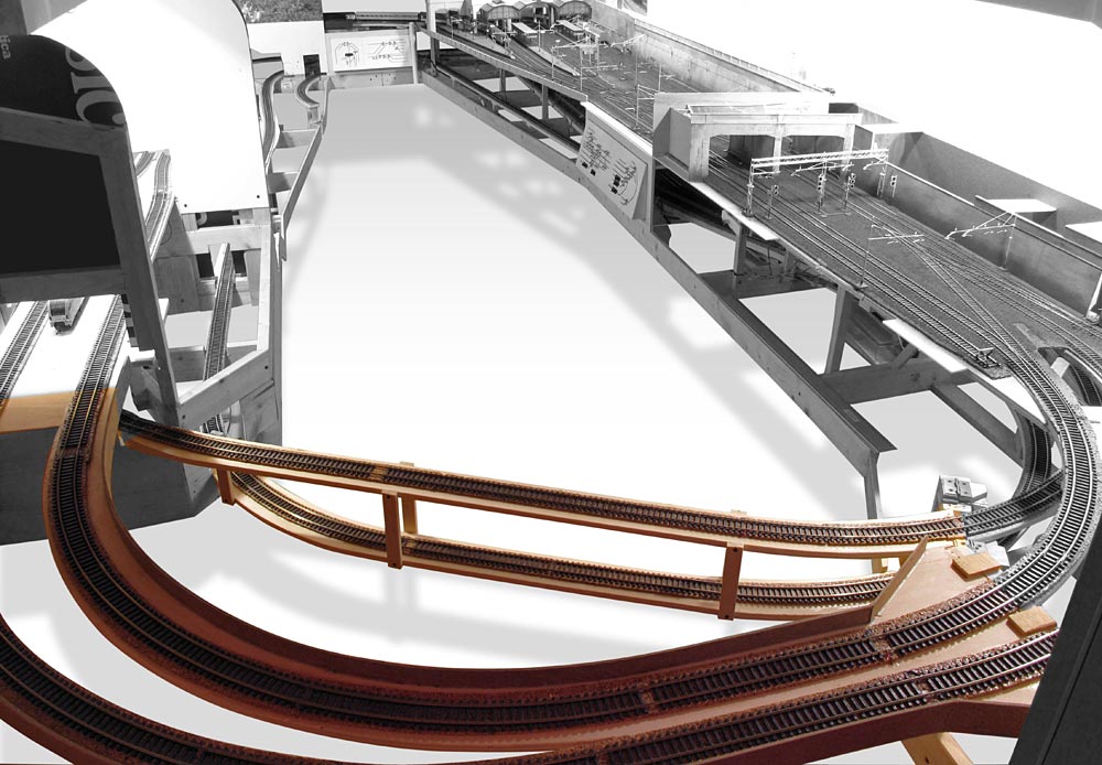

Dalla immagine nelle prime pagine, su quel tratto in primo piano (la parte di chiusura dell'ovale, se non ho capito male) dovrebbe aprirsi la porta di ingresso alla stanza. E' quella la parte rimovibile? Se è così, che sistema hai utilizzato per toglierla e rimetterla senza danni o problemi? Dovrei trovare anch'io una soluzione che mi permetta di rimuovere, quando non in funzione, una porzione del plastico che sto progettando.
in questa vecchia foto ho lasciato a colori i due ponticelli rimovibili per accedere alla stanza del plastico. In primo piano quello della cintura superiore, più sotto con i binari sovrapposti, il secondo ponticello. In questa foto si intravedono delle cerniere perché l'idea di base era quella di incernierarli al plastico e abbassarli/alzarli alla bisogna. Poi mi sono semplificato la vita e li ho fatti asportabili del tutto. Quando non sono in uso sono appesi al muro dietro la porta. Ovviamente hanno un piccolo spinotto per il collegamento elettrico che va inserito ogni volta.

Grazie.
Avevo pensato anch'io alla completa amovibilità, con connettori multipolari per i collegamenti.
Credo che sia vitale prevedere delle spine/boccole in legno o acciaio per l'allineamento e l'innesto rapido, con eventuale meccanismo di bloccaggio.
Che sistema hai usato per l'allineamento ad ogni rimontaggio?
Soltanto una giuda in legno per consentire il corretto allineamento dei binari tranciati. I ponticelli si incastrano e rimangono saldi. Nessuna vite, nessuna parte in metallo, nessuna saldatura. Solo un po' di colla vinilica intorno alle ultime tre traverse vicino a ogni tranciatura. Il sistema funziona da anni e dopo innumerevoli metti/togli non ha mai perso l'allineamento.
