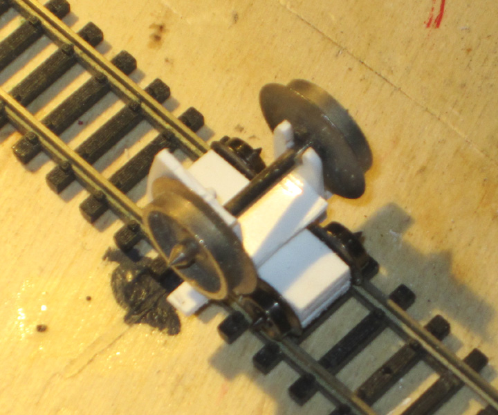

Giusto per capirci, una foto fatta durante la lavorazione (mancano le "tasche" per le ruote a scartamento normale).
Commento file: Il primo esemplare di Rollbock adatto a stare (si spera) anche sotto carri a carrelli.

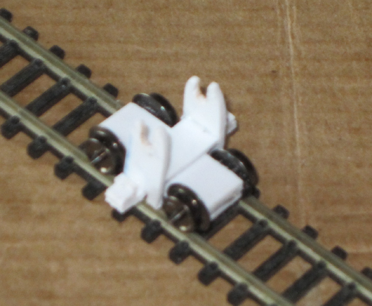

Commento file: Spero si veda: di 12 foto, circa buona solo questa!
PrimoRollbockProseguito.jpg [ 126.31 KiB | Osservato 14484 volte ]

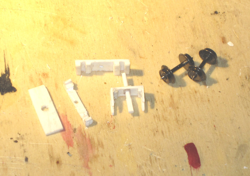

Foto dei miei progressi con quelli autocostruiti: sto letteralmente copiando quello Bemo, riesce abbastanza bene ma il lavoro è terribilmente lungo. Qui è il secondo esemplare. Calcolate che posso farne una decina... :oops:
Commento file: Il secondo Rollbock ancora smontato.
EsplosoDiRollbock.jpg [ 145.96 KiB | Osservato 14340 volte ]

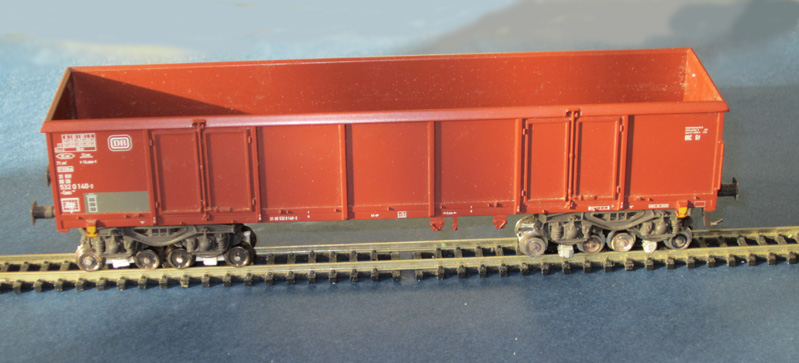

Ho provato i primi due Rollbock autocostruiti e due Bemo modificati come avevo detto sotto un unico carro a carrelli.
Commento file: A sinistra gli autocostruiti, a destra i Bemo
ProvaComparativa.jpg [ 106.79 KiB | Osservato 14170 volte ]
Il carro è un Eaos Trix, uno dei pochi che ho con assi sottili abbastanza da entrare nelle forcelle dei Rollbock, Bemo o miei che siano.
Devo provarli ancora con un carro con carrelli ORE (ne ho uno solo, un pianale HR).
Si nota però che gli autocostruiti hanno meno rischio di toccarsi rispetto ai Bemo.
Tutto però vale se il carro a carrelli è in scala esatta.

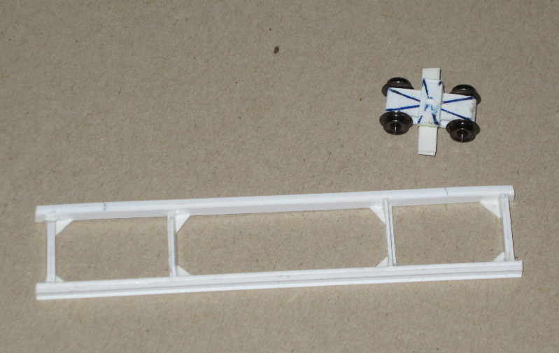

Vista la somiglianza e quindi l'identica procedura costruttiva dei carrelli rispetto ai Rollbock, provo a realizzare attorno a due Rollbock un Rollwagen.
Ora non posso nemmeno toccarlo, stasera metto una foto del telaio vuoto.

Io non prevedo di fare il trasbordo, caricherò i carri in un binario "tecnico" per poi manovrare solo sullo scartamento ridotto. Posso permettermi di montare dei fermi in posizioni predefinite (se il rotabile è a carrelli su due Rollwagen, uno dei due carreli deve essere libero di spostarsi).

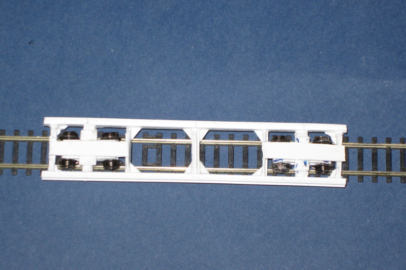

Intanto una foto del telaio e di uno dei due carrelli (poi sarà sostenuto e coperto assieme da apposita carenatura). Per il peso, nasconderò del piombo nelle riproduzioni dei serbatoi del freno.
Commento file: Telaio e un carrello del Rollwagen
TelaioECarrelloRollwagen.JPG [ 83.54 KiB | Osservato 13504 volte ]
Penso di cercare di riprodurre anche due Rollwagen di un tipo più corto, adatto per quei carri a loro volta corti, ho trovato che in H0 avrebbe 67 mm soltanto.
Visto che prevedo l'uso di entrambe le tecniche, cambio il titolo della discussione.
PS: che pensate del Rollwagen Roco H0e? Dovrebbe essere in vendita per settembre in confezioni da due unità e scarico.

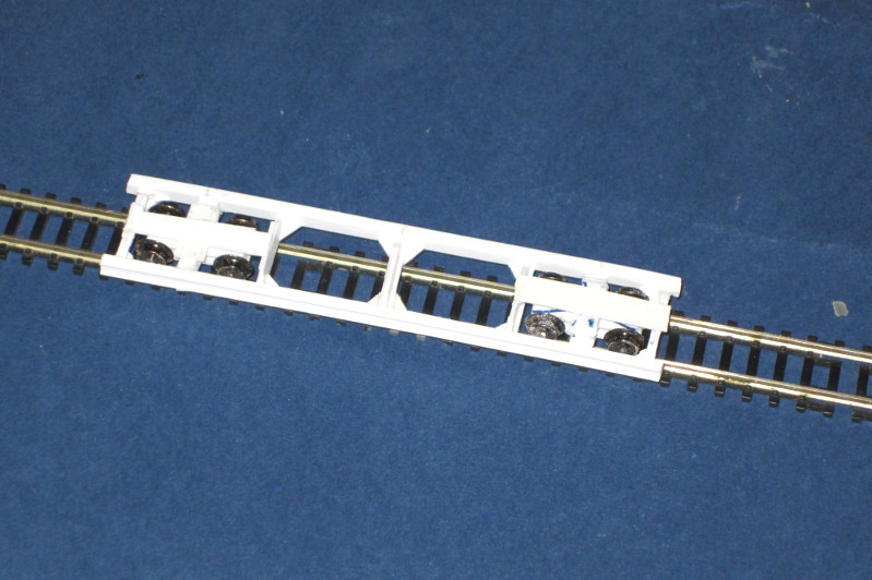

Il Rollwagen procede. Ora i carrelli sono stati montati. Preferisco non riprodurre l'apparato frenante ma farci delle carenature per nascondervi sotto una piccola zavorra.
Commento file: Il Rollwagen con la struttura completata
RollwagenInCostruzione2.JPG [ 93.25 KiB | Osservato 13256 volte ]
