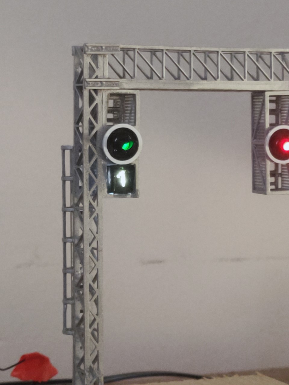

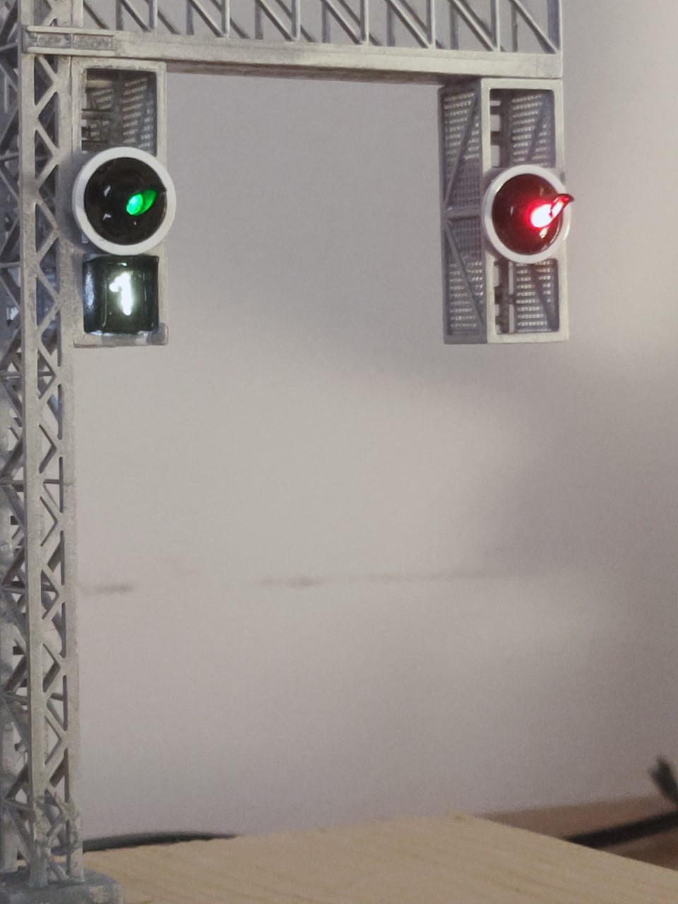

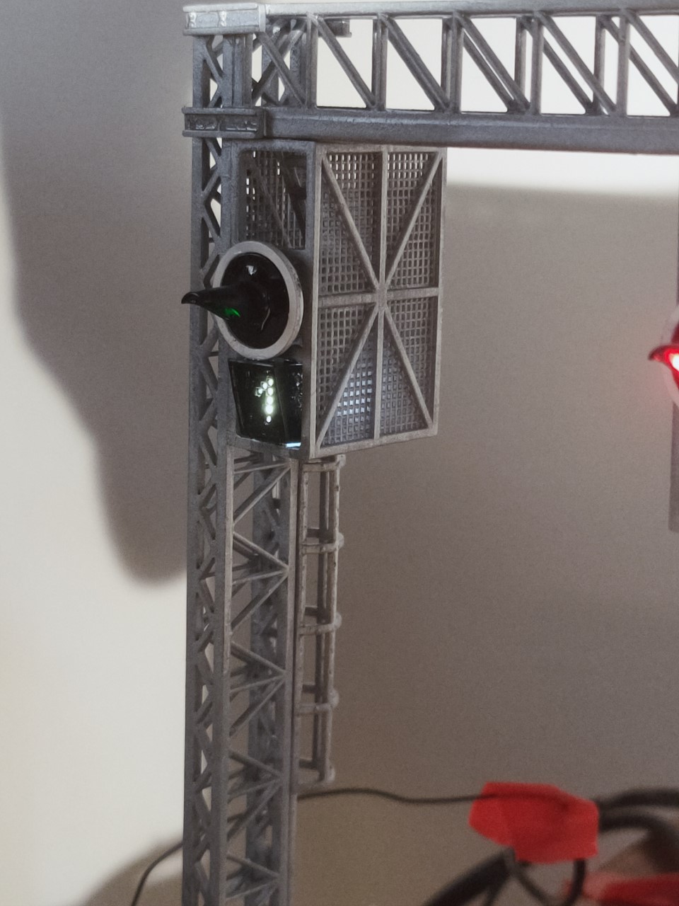

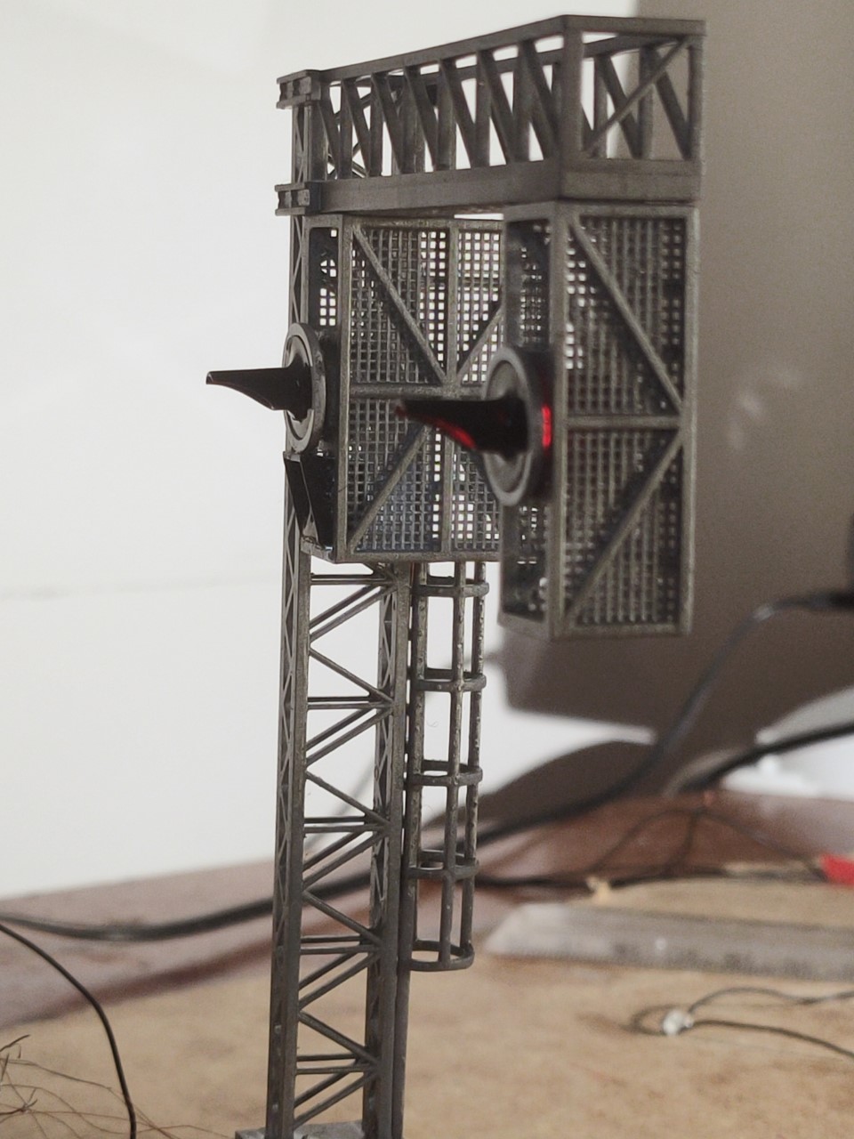

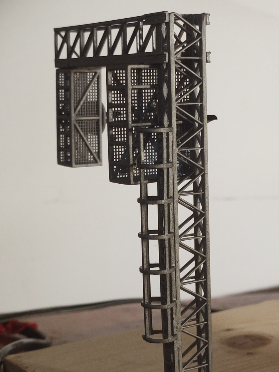

Sto autocostruendo con stampante a resina dei portali a sbalzo, devo lavorare ancora sui segnali perche sono un po grandi :oops:

molto belli!
io proverei a realizzare la cuffia con il paraluce tubolare in unico pezzo e la vela a parte
così ponendola in stampa orizzontale puoi realizzarla con i giusti spessori ed inoltre
hai la possibilità di mettere la vela tonda o quadra all'occorrenza! :wink:

Grazie mille ottima idea!!
I segnali sono anche un po' grandi, voglio provare a ridurre le dimensioni
grazie ancora :wink:

Oh che belli.
Non sapevo esistessero stampanti resina che potessero lavorare dimensioni in lunghezza così "importanti".
Domanda ulteriore da ignorante: progetti/disegni prima in 3D con programmi professionali, non so immagino .. Autocad, o utilizzi altro sistema?

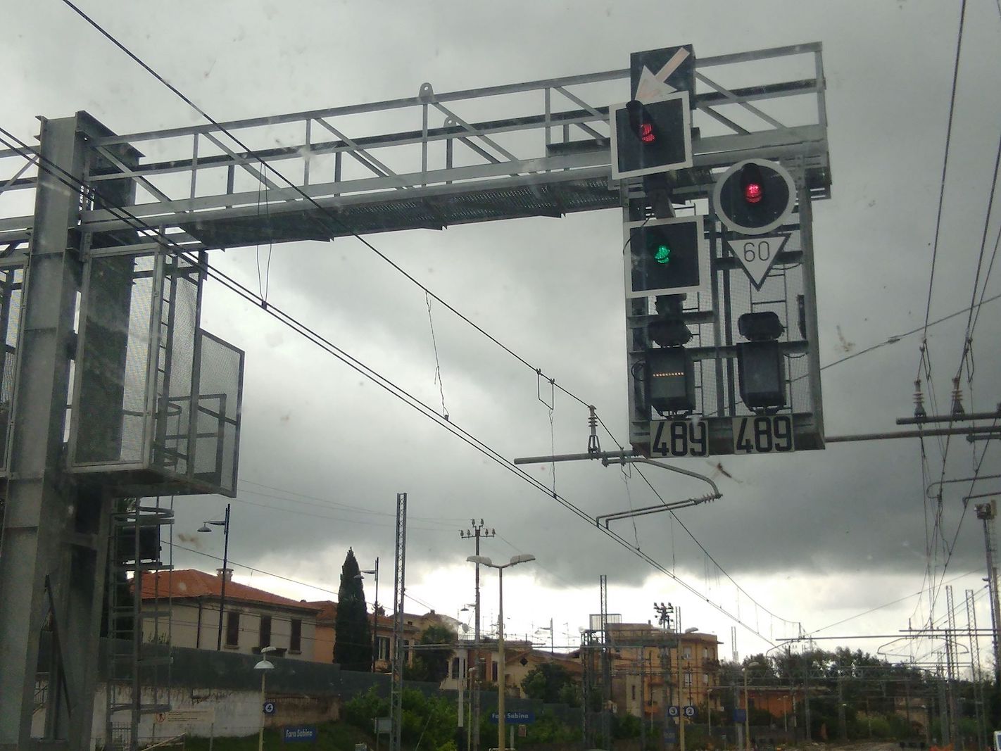

Questo é il segnale di partenza di Fara Sabina (RI) lato Roma.Entrambe la vele oltre al Rosso e al verde assumono l'aspetto di giallo quando la seconda sezione in successione é occupata. La doppia vela,sussidiata dal "rappel",é tale perché posta su un binario di corsa e comanda anche l'itinerario per il passaggio da destra a sinistra con preavviso di via libera e conferma di riduzione di velocità. La vela singola,posta su di un binario di precedenza ha solo il triangolo perché c'é sempre una riduzione di velocità .

Noo figurati anche io sono ignorante, e' solo un mesetto che ho iniziato con la stampa 3d. Guarda io uso Rhinoceros, mi trovo molto bene, non e' facilissimo all'inizio ma sono molto contento di usarlo. Si ho fatto io tutti i disegni poi un sacco di prove di stampa :oops: . Ho fatto anche traliccio torre faro, marmotta e cassa scambi in resina

Ciao!! ahhh lo spero anch'io!! Devo dire che dopo la cura a raggi UV mi sembra abbastanza solido, sto facendo prove anche sui plinti per i segnali ed e' veramente resistente. :wink:
