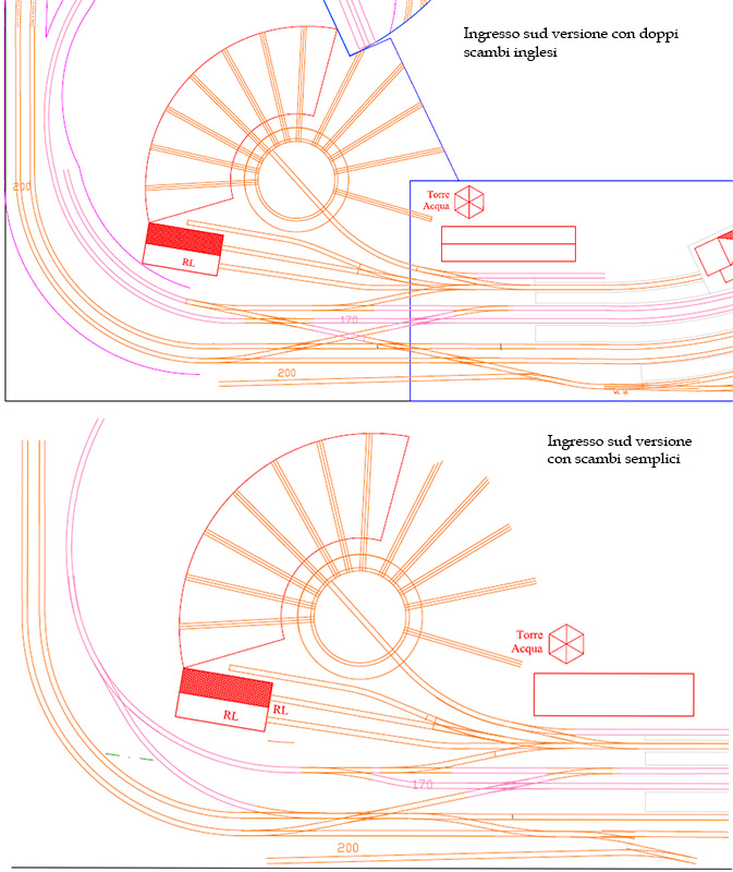

Per ora mi sorge un dubbio riguardo all'uso dei doppi scambi inglesi nella stazione principale.
Riporto qui le due varianti di progetto: in una sono stati usati doppi scambi inglesi ed una bretella che collega la linea principale e la secondaria all'ingresso sud della stazione.
Nella seconda, invece, sono usati solo scambi semplici. Una soluzione più moderna ma che implica maggior spazio e sacrifica alcuni collegamenti.
Cosa ne pensate? Quale delle due è la più valida?
L'ingresso al deposito avviene con una manovra con doppia regressione. Troppo complicato?
Commento file: Varianti di progetto

Immediatamente a fianco degli scambi c'è una curva piuttosto stretta che si presume comporti una riduzione di velocità maggiore rispetto alla presenza degli inglesi, che lascerei.
Piuttosto, cercherei di rendere più armonioso l'ingresso in curva inserendo i raccordi parabolici.

In secondo luogo, rivedrei l'impostazione del DL: un deposito con rotonda in una stazione così piccola mi pare poco convincente. Ispirandosi agli inserti presenti su TT io realizzerei un deposito con una rimessa lineare a tre binari con la piattaforma girevole servita solo da un paio di binari. Si occupa meno spazio in larghezza e forse qualcosa di più in lunghezza, ma i vari elementi possono essere distribuiti più agevolmente. E poi occorre considerare anche che usualmente sono di più i binari allo scoperto che quelli al coperto, e molto spazio era lasciato a binari per il rifornimento di combustibile (carbone o gasolio che fosse, nel primo caso con ampie aree per il deposito).
In genere le RL a cui mi ispiro sono quelle di Rimini (che era DL, e nella sua configurazione originaria aveva una rimessa a tre stalli) o di Ostiglia.

Grazie delle dritte Bomby. In effetti la rotonda non era presente in una prima fase, ma, visto che questo sarà un plastico di fantasia, volevo riprodurre quegli impianti ferroviari che più mi hanno colpito in questi 30 anni di passeggiate tra binari, stazioni, depositi.
Lo so che per una stazione di 6 o 7 binari un deposito così imponente potrebbe essere eccessivo, può essere che quella parte non veda mai la luce e mantenga l'attuale impostazione con rimessa a due stalli con due binari scoperti per rimessaggio e rifornimento.
Magari elaborerò un diorama a parte da collegare al plastico per ricoverare le locomotive.

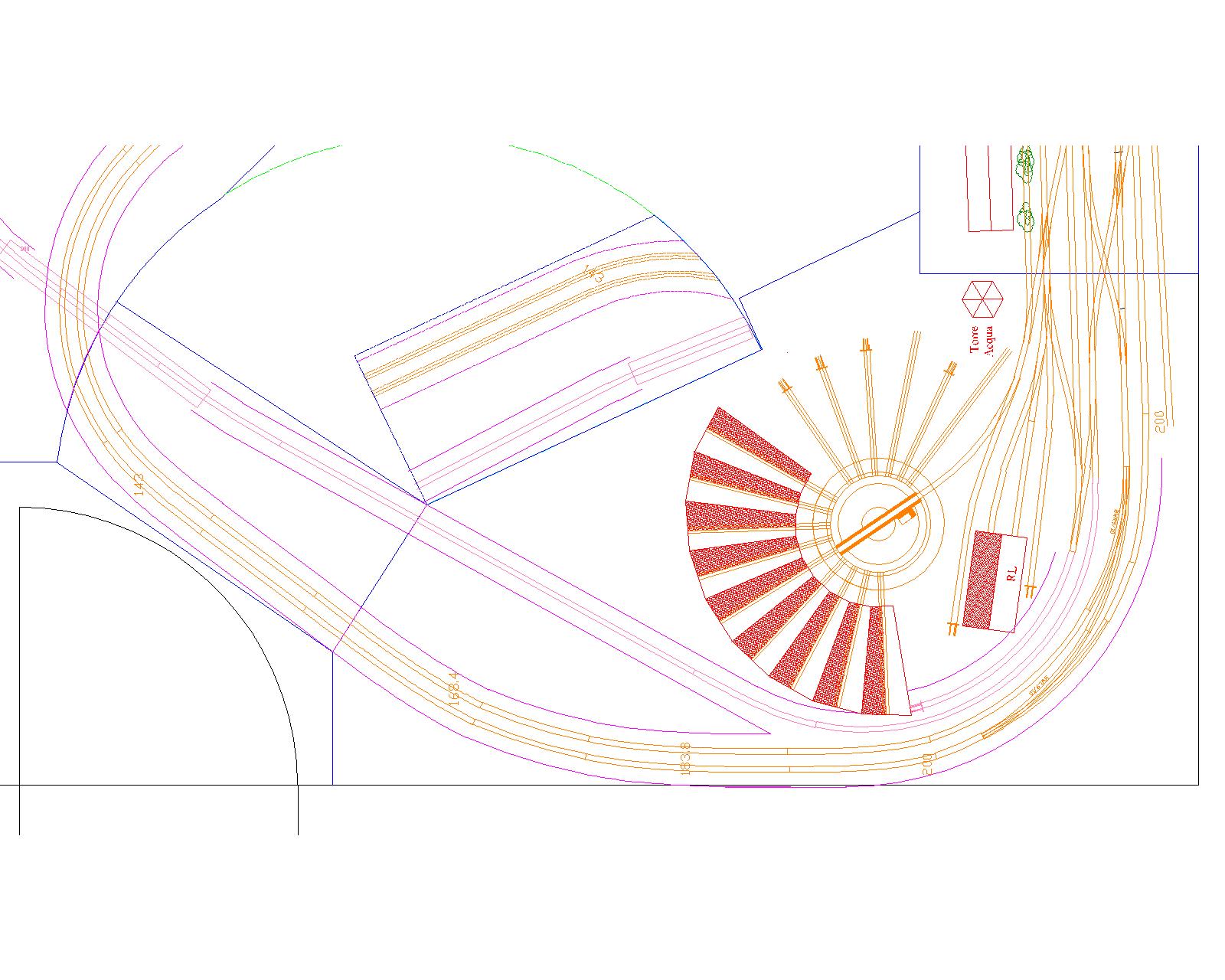

Piccolo aggiornamento del progetto.
Ho seguito in parte i consigli di Bomby ed inserito le curve di raccordo in quasi tutte le curve presenti, oltre ad allargare un po' il raggio di alcune.
Il deposito, mi dispiace, ma mi tenta troppo :oops: :oops: :oops:
