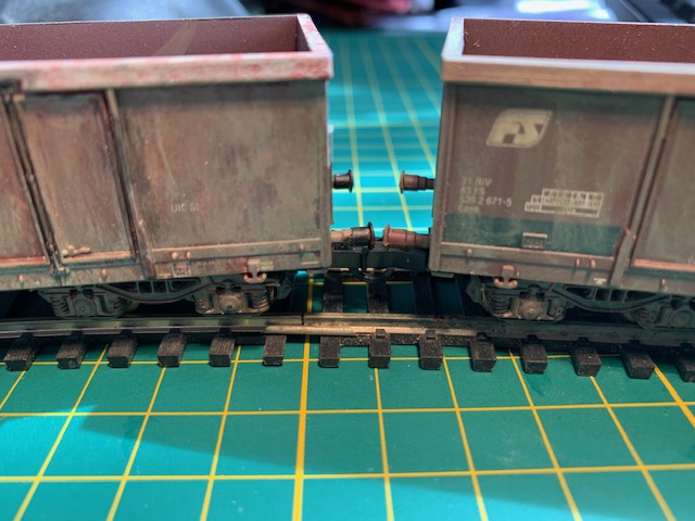

Buongiorno a tutti.
Ho accorciato la parte anteriore del rettangolo porta-gancio dei timoni di allontanamento di un paio di carri di media lunghezza, in modo da far arretrare il gancio corto Roco di almeno 1 mm e successivamente ho verificato il funzionamento su rotaie raggio 472 mm.
Rimane da fissare il gancio corto dentro al tubo rettangolare con una goccia di colla sulla parte a V, in modo che non si sfili.
Qui di seguito alcune foto "prima" e "dopo" l'accorciamento. Va detto che il timone di allontanamento ha due fasi di distanziamento (vedi le foto C).
Mi sembra talmente semplice, che mi viene il dubbio che possa essermi sfuggito qualcosa.
