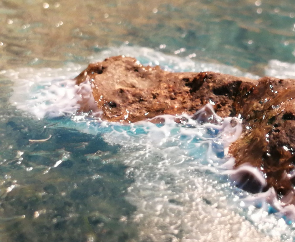

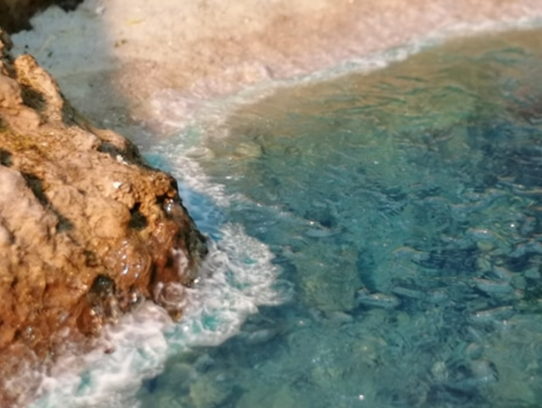

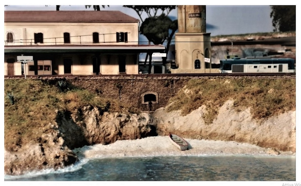

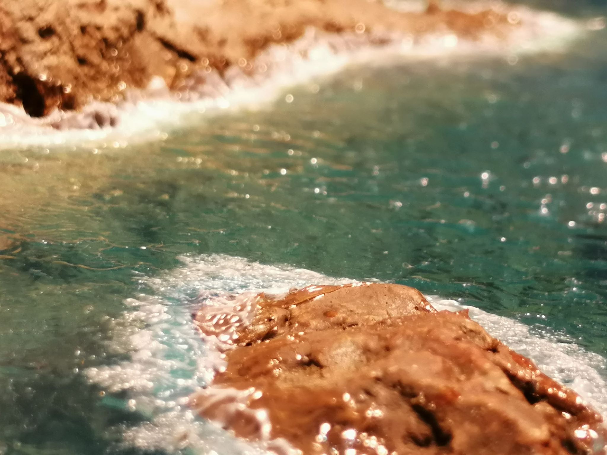

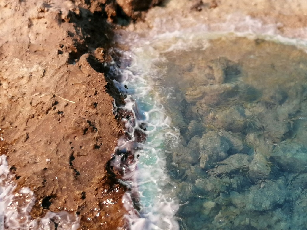

Pareri... :roll:

A me il risultato sembra notevolissimo.
Prova ad aggiungere una o più foto riprese dalla normale distanza di osservazione, così ci rendiamo conto della resa del tuo lavoro...

Grazie Ragazzi!
Ricordo che è in scala N ed è sempre tutto in lavorazione, elaborazione o sostituzione...

Mr.Sanders ha scritto:
Bel risultato, poi non pensavo che fosse in scala N. Come hai fatto? Non per carpirti il segreto ma solo per curiosità :mrgreen:
Qui si tratta di acetato trasparente increspato con gel medium (LIQUITEX) e reso brillante dal PLASTIVEL.La schiuma bianca è data da acrilico bianco poco coprente, miscelato al liquitex in parti uguali.
Però se dai un'occhiata a miei video tutorial troverai un sacco di tecniche per riprodurre l'acqua/mare.
