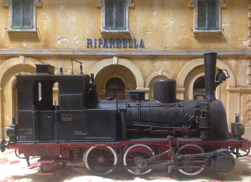

Salve, ho un nuovo progetto in cantiere, un diorama operativo di 400 x 80 cm che prende spunto dalla stazione di Riparbella situata nella linea Cecina-Volterra.
Un tempo era presente anche un magazzino, ormai demolito, da una foto ho visto che esisteva anche un secondo binario mentre oggi è a binario unico.
Di foto storiche ne ho trovate ben poche, più che altro sarei curioso di vedere la struttura del magazzino di cui non ho trovato nessun documento.
Allego una foto del FV di cui mi mancano "solo" le marsigliesi per completarlo.

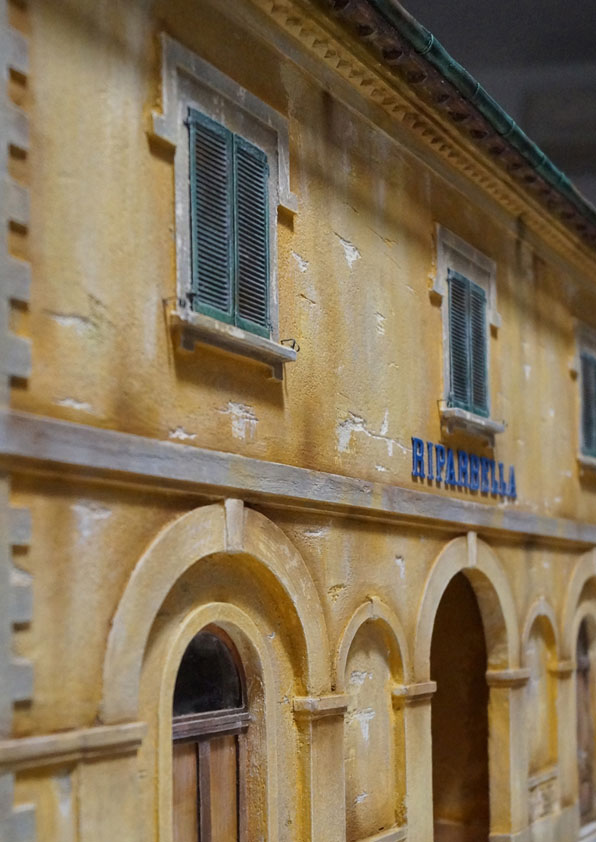

Ho fatto alcune foto di particolari..... se avrò tempo le farò alla luce solare credo che rendano meglio.

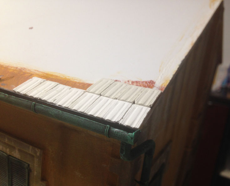

Per il tetto di marsigliesi che comincerò a breve, ho fatto un modello e l'ho formato con gomma siliconica, per le colate credo che userò un gesso sintetico, quello a scagliola, per la finezza ho paura che si sgretoli, vedremo....
DSC04418.JPG [ 120.48 KiB | Osservato 31890 volte ]

 Oggetto del messaggio: Re: STAZIONE DI RIPARBELLA scala 1
MessaggioInviato: lunedì 8 giugno 2020, 13:16
Messaggi: 174
Si fa fatica a credere che sia un modello!
Belle e super realistiche sopratutto le scrostature dove si vedono i mattoni sotto...che tecnica usi?
MessaggioInviato: lunedì 8 giugno 2020, 13:46
Messaggi: 694
:shock: Ho capito che è una riproduzione solo perchè ho visto la tovaglietta a fiori sotto il fabbricato, e perchè sotto la maniglia manca il buco per la chiave. Per la prima foto, secondo me è la stazione reale. Un lavoro assolutamente fantastico. D'altronde, anche l'altro tuo lavoro era stupefacente.. non ho parole per lodare la tua bravura.
MessaggioInviato: lunedì 8 giugno 2020, 19:35
Messaggi: 1124
Come sempre un lavorone. Anch'io, dalle prime foto, l'avevo presa per quella reale.
MessaggioInviato: lunedì 8 giugno 2020, 20:42
Messaggi: 2138
Località: piemonte
Per me la foto é quella della stazione vera e la tovaglia a fiori l'hai fatta con Photoshop.
MessaggioInviato: lunedì 8 giugno 2020, 21:13
Messaggi: 434
Grazie a tutti!
Per quanto riguarda le scrostature, ho fatto dei modelli di mattone in forex e poi gli ho formati con la gomma siliconica e colata con gesso scagliola per riprodurli. Ma si possono anche incidere nel gesso l'effetto è pressoché identico. Ho creato una porzione di muro dove volevo far affiorare i mattoni, gli ho colorati e dato uno strato di olio, per non far aderire la passata di gesso che ci andrà sopra e che sarà poi scrostata con una lama.
Ora come ora ha le marsigliesi, ho fatto delle foto in loco, in origine non saprei. Ma visto che la struttura dovrebbe risalire alla fine dell'800 è plausibile che le abbia sempre avute.
Marcello, rispetto alla tua ho tolto un po' di muffa e rimesso un po di intonaco
Dario
MessaggioInviato: venerdì 11 settembre 2020, 9:09
Messaggi: 434
Ho cominciato con le marsigliesi e colarle tutte mi ci vorrà un bel po di tempo, quindi ho cominciato anche a sporcare questa ex T3
MessaggioInviato: venerdì 11 settembre 2020, 13:47
Messaggi: 6465
Sì, va bene tutto ... ma se quelle tegole marsigliesi le metti così mandi in vacca tutto!
MessaggioInviato: venerdì 11 settembre 2020, 14:11
Messaggi: 2138
Località: piemonte
Nell'eccellenza delle immagini e del lavoro mi permetto di far notare che le tegole marsigliesi vanno posate sfalsate tra loro e non con i giunti a correre.
