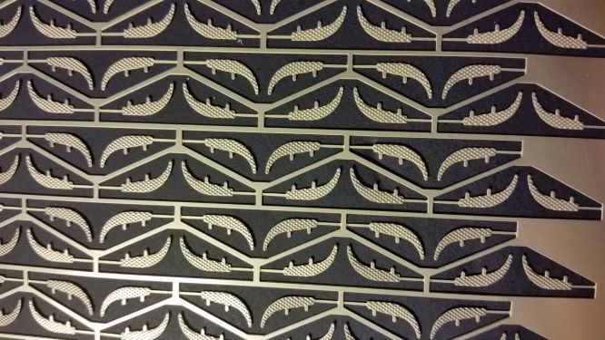

pedane in fotoincisione per Rbe Lima pronte...sotto a chi tocca !! :D :D :D :D
MessaggioInviato: venerdì 10 luglio 2020, 15:42
Messaggi: 6288
eccole...
