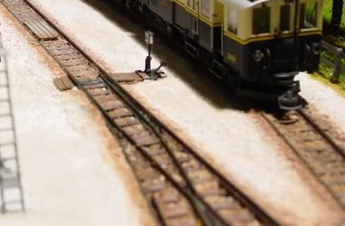

io invece faccio così. Incollo dei fogli di balsa di spessore 2-3 mm nel tuo caso con colla Artiglio negli spazi liberi tra le rotaie. Si creerà una sorta di fossato tra il piano e le traversine da riempirsi con pietrisco. Lo spessore 1-2 mm inferiore dello spessore della traversina farà sì che sparisca la massicciata a "trapezio" lasciando il piano calpestio quasi a livello traversine. Per i marciapiedi io uso questo https://store.amatimodel.com/it/listell ... 45537.html lungo 1 mt. anche davanti al FV senza base originale ottenendo un tutt'uno. Questo marciapiede farà da barriera tra le rotaie ed il piazzale auto. E' subito pitturabile con acrilico perchè essenza quasi dura. Poi incollo per tutta la lunghezza due listellini dipinti di bianco a simulazione dei marmetti. Ovviamente per gli spessori dovrai decidere tu in relazione alle tue rotaie. Risulterà un lavoro veloce e pulito (troppo?). Con una matita morbida potrai disegnare anzichè incidere crepe, rifacimento asfaltatura, tombini...
Anche se si capisce poco risulterà così..

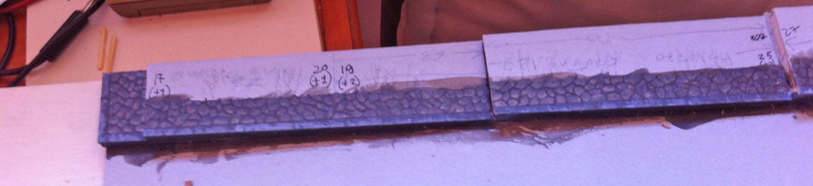

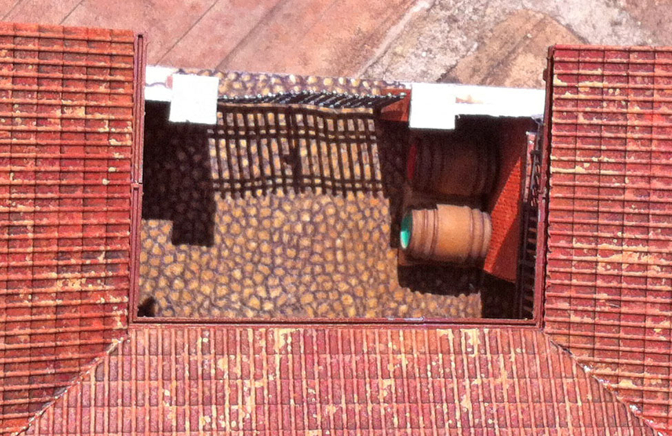

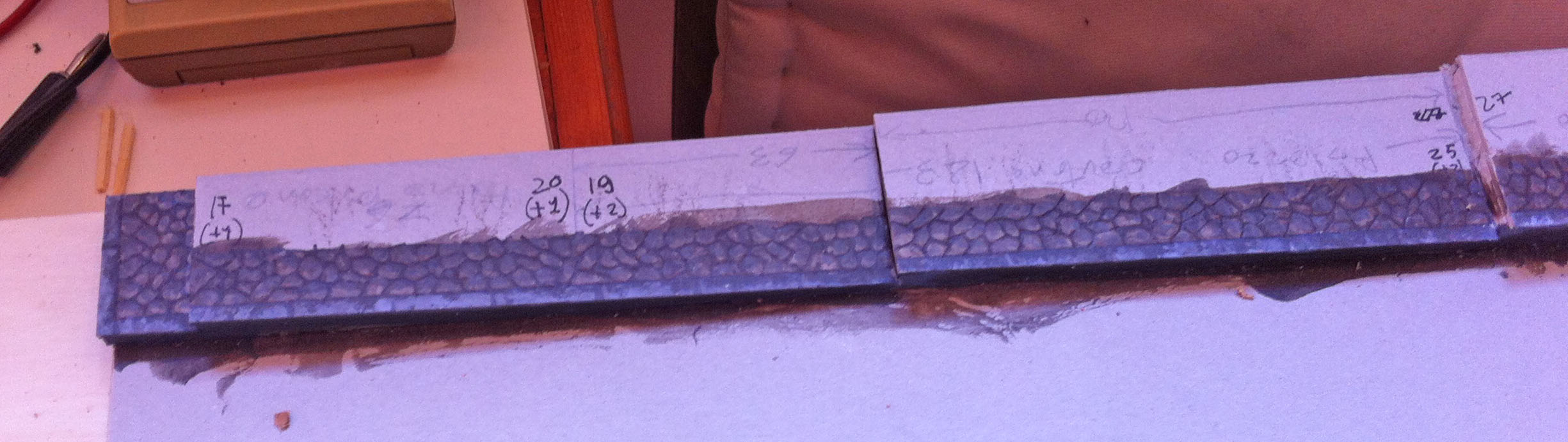

Io i marciapiedi me li sto realizzando di cartone, e incidendo la superficie con una biro, colorando a veli d'acrilico la biro risulta sempre
sia in trasparenza che in profondità.

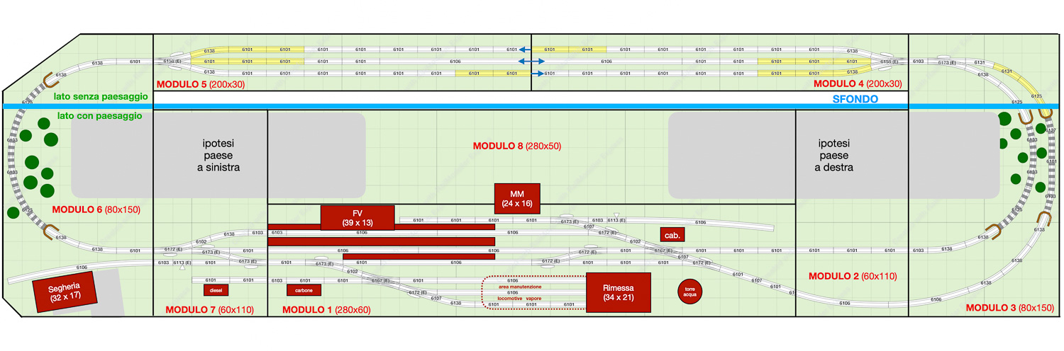

La motivazione principale che mi aveva portato a mantenere il paese al centro è che i moduli esterni (sia a destra che a sinistra) non possono essere sviluppati eccessivamente in altezza altrimenti una volta smontati non mi entrano sotto "Solis".
Già Bomby aveva fatto una proposta simile suggerendo di mettere in collina il borgo "antico".
Però vedendo che la disposizione centrale non è esteticamente il massimo ci potrei ripensare...
Adesso sto iniziando a fissare i binari e a posare l'impianto elettrico.
Poi mi prenderò (come l'anno scorso) una lunga pausa dai lavori (mare, finalmente :D :D ).
Al ritorno proverò a fare delle simulazioni mettendo il borgo antico tutto sul lato sinistro come suggerisci, con gli edifici più raccolti e con le vie strette e vi farò vedere come sta.
Oppure, in alternativa, il borgo potrebbe stare tutto a destra: a sinistra comunque ci saranno la segheria e la stazione e inoltre il modulo 7 è più ingombro di rotaie rispetto al simmetrico modulo 2.
Certo a destra la curva che porta alla stazione nascosta non è all'estremo del plastico dato che a destra c'è anche la secondaria e quindi ruba qualche centimetro...
Se osservate il progetto (mantenendo binari e impianti della stazione nella posizione attuale) sembra esserci un pò più spazio a destra.
Inoltre se il paese fosse a sinistra risulterebbe troppo attaccato alla stazione.
Vedremo...
In ogni caso gli edifici non possono andare in cima alla collina che occulta la curva verso la stazione nascosta altrimenti il tutto diventa troppo alto.
In altre parole edifici sempre in piano (o al massimo su un sopralzo di pochissimi cm).

Paese a destra, magari con qualche casa bassa su un lieve rialzo per movimentare un po' il paesaggio, e un'area un filo più industriale/artigianale/campagna a sinistra (beh, ci starebbero gli edifici del birrificio...)
Aggiungo, pensa anche a qualche PL (anche più di uno) per superare la ferrovia, magari ai due estremi del paese.

Io capisco il desiderio di riutilizzare il già usato, ma comunque ti sei lanciato in un'opera importante, qualche spesa la dovrai sostenere
e credo che alla fine qualche edificio in più sarà un modesto incremento.
Oltretutto è lecito supporre che buona parte del paese sia stato edificato prima dell'avvento delle rotaie,
l'attuale disposizione a ventaglio intorno alla stazione è abbastanza irreale.
Allego veloce fotoscioppata del paese spostato sulla destra avanzando un poco verso la ferrovia e riducendo la larghezza del viale
e aggiungendo in parte una traversa con delle mezze case. Già solo acquistando un solo (solo per modo di dire, temo che abbia comunque un prezzo sostenuto)
kit della fila di case che usi e magari rimescolando le parti in modo diverso e variando i colori, dovresti risolvere brillantemente.

ti allego anche un paio di marciapiedi in cartone, le foto sono poco realistiche come cromia ma credo che l'effetto complessivo si veda
