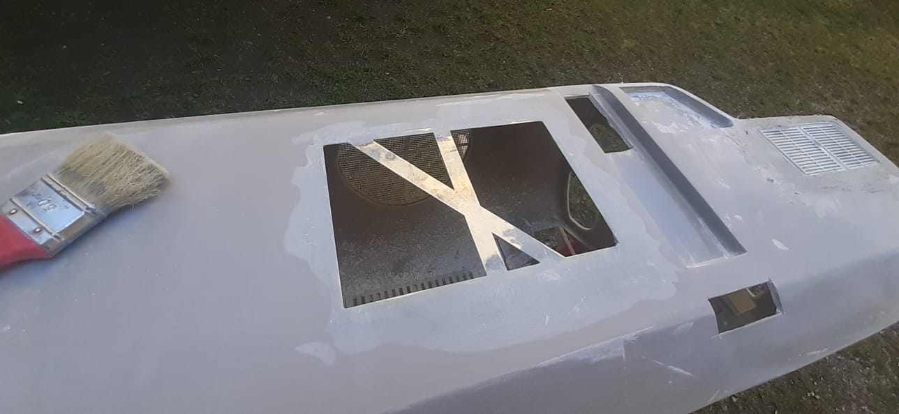

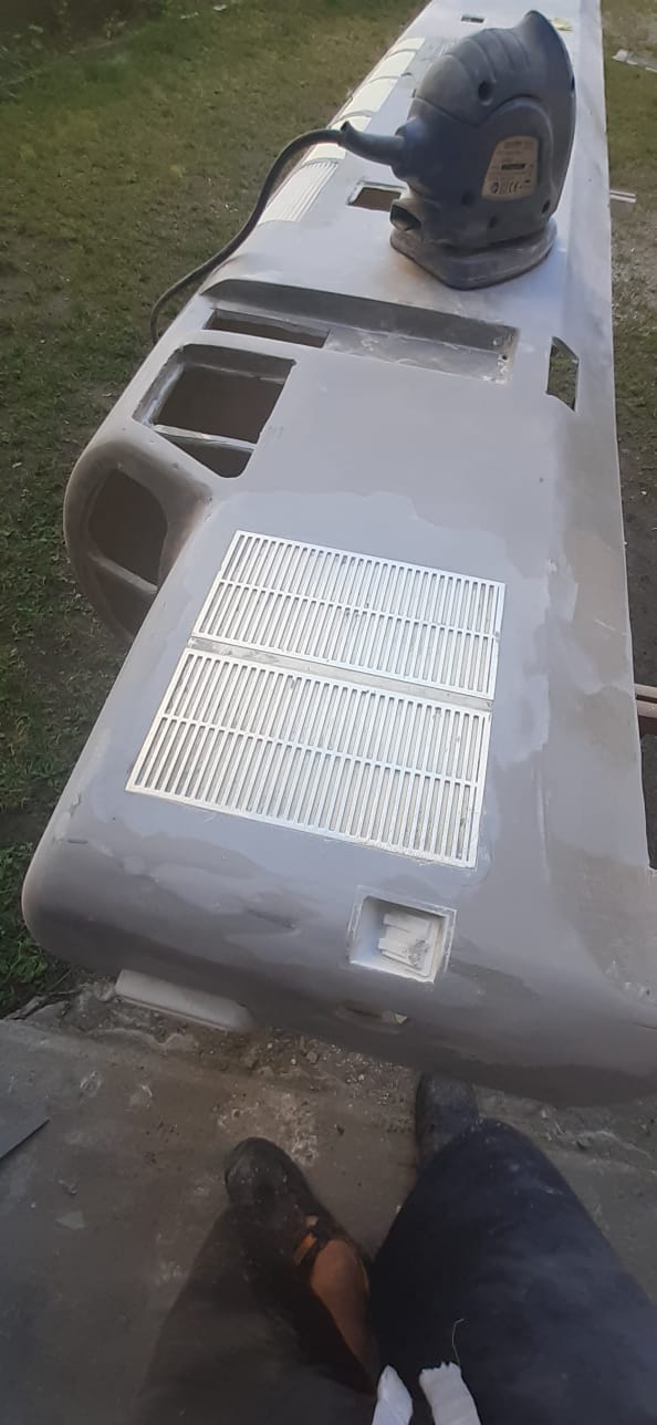

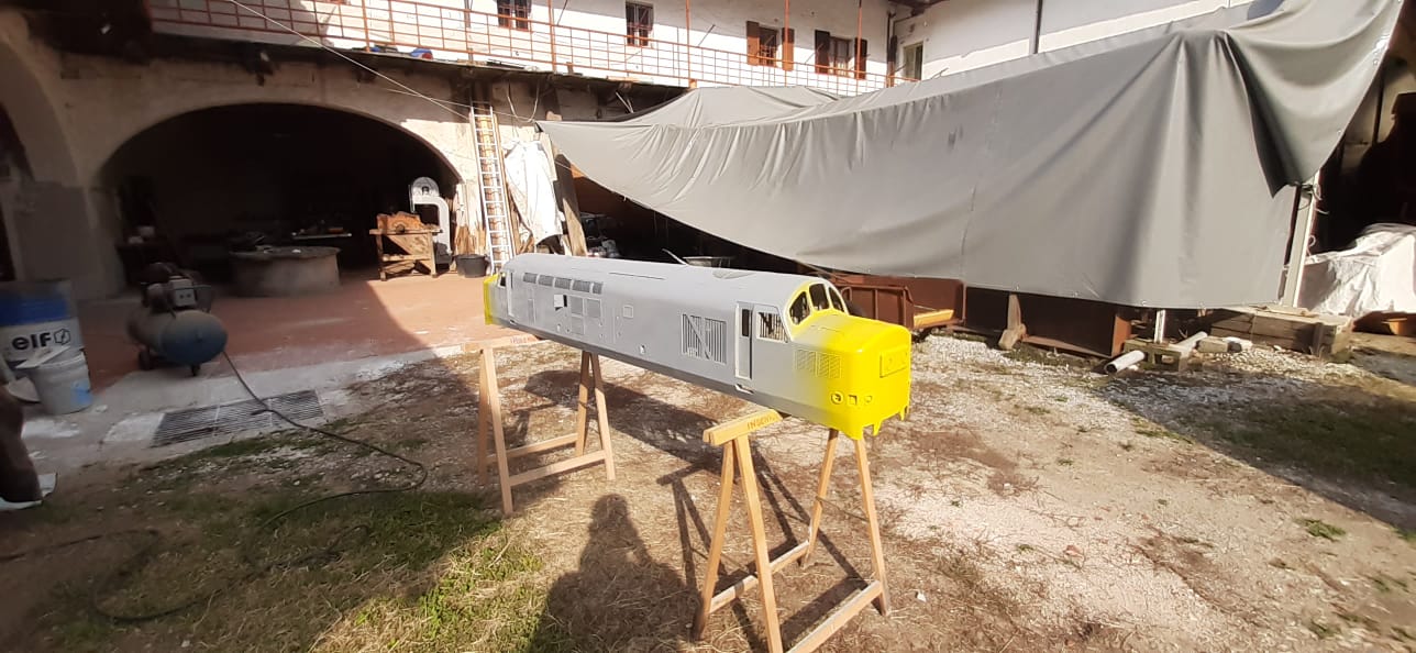

Oggi, facendo le prove sul telaio della locomotiva ho finito di tagliare la parte anteriore (cercando di copiare il più possibile la forma della locomotiva vera, compatibilmente con il resto già posizionato dal venditore). successivamente ho passato il primer e passato lunghe ore a correggere tutti i difetti rimasti a suo di carta vetro e stucco.
infine inziato a dare con pistola a spruzzo il giallo dei musetti, combinando anche qualche pasticcio essendo la prima volta che adopero la pistola con compressore...sperando domani di riuscire a correggere i difettucci dovuti alla mia inesperienza.
Saluti, Emilio.

la locomotiva non è uscita perfetta, qualcuno con una mano migliore della mia, passerà poi un ultimo strato di verde/azzurro, per completare degnamente il lavoro, purtroppo non essendo abituato alla pistola non ho fatto un lavoro bellissimo, ma nulla di irreparabile.
la prossima settimana vetri e finiture varie...
nel frattempo ho scritto al produttore per chiedere un po' di dettagli mancanti, visto il prezzo del kit... dettagli non secondari, tra cui copriboccole, scalette, cilindri freno finti e via discorrendo...
nelle foto allegate il sottoscritto pasticcione all'opera e la locomotiva così come si presenta una volta finita di verniciarla, dovò ancora realizzare delle scritte con numeri e quanto altro da mettere per abbelirla ulteriormente
