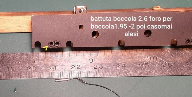

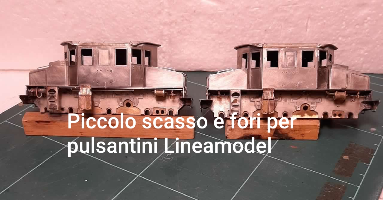

Come dicevo ho modificato il primitivo telaio LM facendo i fori per i pulsantini di presa corrente seguendo l'esempio del telaio LM del suo 550. LM gentilmente fornisce come ricambio boccolina isolata, molla, pulsante, cavetti sottili ( ne ho fatto scorta per altri modelli ).
Nella foto allegata vedete i piccoli fori tra le sedi degli assi e lo scassettino eseguito nel telaio cosmetico.
Avvertenza: per un corretto funzionamento i fori vanno fatti in modo che le battute delle boccoline isolanti siano a contatto tra loro .
Una volta assemblato il tutto completo di bielle e volani son rimasto piacevolmente stupito : è la prima volta che non devo ritoccare nulla, nemmeno alesare i fori delle bielle, per un funzionamento stupefacente
...e sono tante le masse in movimento ! Complimenti a LM !
Se il telaio attuale,come penso, è simile al precedente forse richiederà lo spostanento dei fori di fissaggio ...ma forse .....

Il primitivo telaio LM modificato con le boccoline ( freccetta ) per i pulsanti captatori .
Ho eliminato la piccola cuspide residuo del taglio della tornitura presente sul pulsantino .

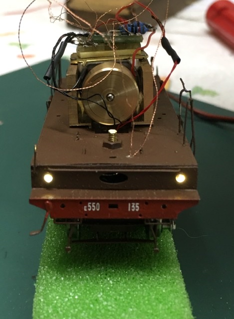

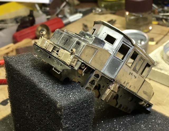

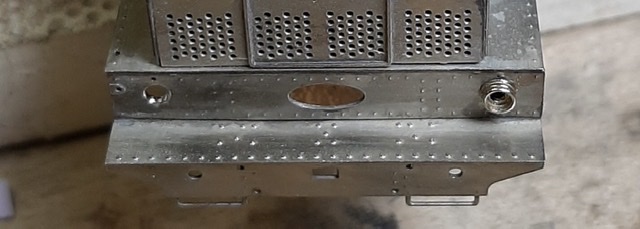

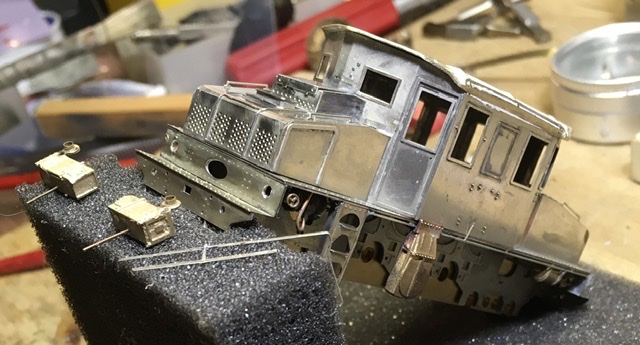

Proseguendo con l’upgrade vediamo di illuminare i fanali.
Per alloggiare i microled, inferiori al millimetro, ho provveduto a saldare un microtubo di diametro tale che possa accogliere il led medesimo e che entri con precisione nella fusione del fanale ( vedi foto).
Occorre dotare il tubino di una battuta posteriore che trattenga il led ottenuta con un pezzetto di plastica o legno ( ottimi i cunei degli stuzzicadenti preventivamente spennellati di attack ).
Modifichiamo di conseguenza anche le casse delle batterie con i loro fanali e le dotiamo di spinette che ne permetteranno il montaggio dopo la pittura ( foto priva della riproduzione in fusione del fanale ).
Alcuni forellini strategici consentiranno ai cavetti di raggiungere l’alimentazione.
Infine il test finale prima di raffinare l’impianto elettrico e di fissare la riproduzione modellistica dei fanali.( foto ).

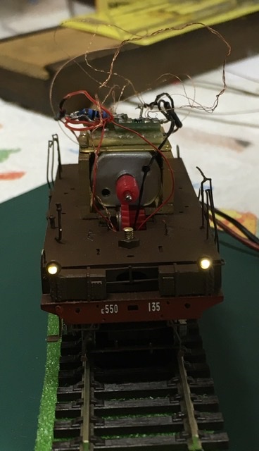

Ottimo lavoro Andrea, una domanda: per i fanali sulle casse batterie, hai semplicemente forato gli stessi posteriormente e poi fatto correre i cavi smaltati lungo il fanale dentro le casse?
 Oggetto del messaggio: Re: E550 ProgettoModellismo
MessaggioInviato: martedì 22 settembre 2020, 12:34
Messaggi: 1227
Località: Bologna
Ho forato posteriormente i fanali poi i cavetti corrono dietro la cassa batterie entrando subito in un foro corrispondente sul montante del pancone. Da qui piegano verso l'interno e sempre attraverso un altro forellino entrano nel telaio cosmetico. Poi salgono all'interno della cassa grazie ad un ennesimo forellino.
( Se fate caso alle foto però vedete 2 diverse soluzioni : nel frontale senza batterie è come descritto, in quello con batterie ho predisposto un percorso fresato nel blocco di ottone della motorizzazione LM ove alloggiano anche i cavetti dei pulsanti prendi corrente ).

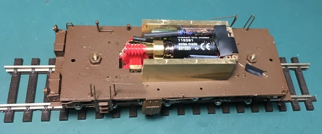

Un 550 è stato dotato di motore Maxon fornito sempre da LineaModel ad ottimo prezzo.
In questo modo tutto il cablaggio della illuminazione rimane ben nascosto.
Il motore ha 0,75 A e non noto grandi differenze prestazionali col generoso motore LM di origine.

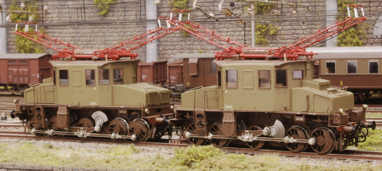

Concludo la presentazione degli upgrade con alcune foto ( mancorrenti poi raddrizzati ) e un filmatino basic. Onestamente quando vedo le foto ingrandite vedo sempre gli errori.. e gli orrori...
Comunque mi son divertito, arrabbiato, un montaggio non semplice, ma nemmeno eccessivamente difficile ed una meccanica di grande soddisfazione.
Mancano le targhette... arriveranno ...
