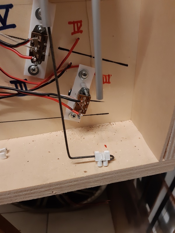

La corsa di circa 5 mm dei deviatori che avevo comprato, complice ovviamente la flessibilità del filo d’acciaio armonico inserito verticalmente nel cursore, non è sufficiente per permettere agli aghi degli scambi un movimento meccanico preciso e sicuro.
0028 20201015132040542_0002.jpg [ 207.18 KiB | Osservato 7513 volte ]
La prima idea che mi è venuta è stata di creare una leva di 1° grado con il fulcro più vicino al cursore.
0029 20201015132040542_0001.jpg [ 199.81 KiB | Osservato 7513 volte ]
Su quella che avrebbe dovuto essere la “piastrina di alluminio” ho fatto al posto dell’asola, un foro che fa da fulcro all’astina in acciaio armonico, piegata poi a 90° e inserita lateralmente al cursore in modo che potesse ruotare liberamente.
0030 20201003_102859.jpg [ 86.15 KiB | Osservato 7513 volte ]
Approntato il nuovo prototipo e verificata la più che soddisfacente funzionalità…
0031 20201002_223103.jpg [ 222.57 KiB | Osservato 7513 volte ]
0032 20201002_223117.jpg [ 200.39 KiB | Osservato 7513 volte ]
…non ho saputo attendere per procurarmi i materiale adeguati e previsti, così ho realizzato tutti e cinque gli "accrocchi" con materiali che avevo a portata di mano.
0033 20201003_111718.jpg [ 127.77 KiB | Osservato 7513 volte ]
…ultima cosa interessante, il costo… Io ho dovuto comprare solo i “deviatori a slitta per montaggio ad incasso”.. …0.70 euro/cad. !

Fissare “sottoplancia” i cinque “accrocchi” è stato semplicissimo: avendo predisposto la piastrina in plastica con i fori di fissaggio al piano molto larghi, l’ho “pizzicata” tra due rondelle così, prima di serrare a fondo le viti, potevo spostarla e regolarne esattamente la posizione.
Forse si capisce meglio dalla foto.
0035 20201003_133524.jpg [ 124.55 KiB | Osservato 7277 volte ]
La rondella tra piano e piastrina in plastica in realtà l’ho dovuta inserire per compensare lo spessore della testa della vite 3M… L’ideale, per un lavoro pulito, sarebbe stato usare una piattina in alluminio, fare i fori e le asole necessarie e svasare i fori di fissaggio del deviatore, usando poi viti adeguate…
A questo punto ho potuto completare l’impianto elettrico saldando i cavi al deviatore e tagliare l’eccedenza dell’astina in acciaio armonico sotto il “piano del ferro”…
0036 20201010_125856.jpg [ 212.2 KiB | Osservato 7277 volte ]
Temporaneamente ho poi collegato con dei ponticelli tutti i sezionamenti, in attesa di preparare un semplice quadretto di comando.

Aver risolto, provvisoriamente, la commutazione elettrica del cuore per me era già più che sufficiente… ma perché diventar matti per muovere uno scambio, come correttamente ha osservato DOZ? Quindi ho voluto rendere più semplice il movimento.
In realtà avevo già previsto un foro per agganciare un eventuale tirante… Avevo in mente di usare dei fili d’acciaio, utili nei casi in cui la corsa del tirante degli aghi non sia ortogonale al telaio del plastico, tipo la guaina e cavo per freni di bicicletta
0038 universal-bicycle-bike-brake-cable-wire-170cm.jpg [ 70.87 KiB | Osservato 7270 volte ]
oppure trovare da qualche demolitore i cavi usati per lo starter di vecchie auto, motorini, falciatrici…
0039 61Msv9L0K3L._AC_SY355_.jpg [ 36.12 KiB | Osservato 7270 volte ]
…oppure, come al solito, ingegnarsi con quello che avrei potuto trovare in garage…: tubetti in alluminio da 6 mm, tondini in ferro (forse acciaio perché ho dovuto tagliarli con un dischetto da taglio…), mammut e  …stecche d’ombrello avanzate dalle grondaie degli edifici…
L’importante era non realizzare un attacco troppo rigido tra tirante e deviatore per non causare danni per maldestri movimenti…: quindi tiretto rigido in tondino da 2 mm di diametro, piegato a “U” nella parte finale e poi a 90°… Per evitare che si impunti, ho piegato e non tagliato la parte che scorre nella guida. Il mammut permette, tramite il filo di acciaio armonico, di collegare non rigidamente il tiretto con il cursore. Il tondino è infilato dentro il tubetto di alluminio, già fissato alla struttura, e fuoriesce dal telaio dove andrà fissato un pomello…
Uno schizzo dei vari elementi e alcune foto di ciò che ho realizzato penso siano più esplicativi di tante parole per intuire il funzionamento.
0037 20201016140114050_0001.jpg [ 207.22 KiB | Osservato 7270 volte ]
0040 20201011_195001.jpg [ 194.72 KiB | Osservato 7270 volte ]
0041 20201013_195749.jpg [ 120.17 KiB | Osservato 7270 volte ]
0042 20201013_195826.jpg [ 126.83 KiB | Osservato 7270 volte ]
0043 20201014_000825.jpg [ 204.56 KiB | Osservato 7270 volte ]
0044 20201014_000831.jpg [ 178.06 KiB | Osservato 7270 volte ]
0045 20201014_000842.jpg [ 154.45 KiB | Osservato 7270 volte ]
0046 20201014_000850.jpg [ 161.01 KiB | Osservato 7270 volte ]
Vi assicuro che tutto funziona dignitosamente e l’unica cosa da sostituire saranno i “pomelli” che escono dal telaio…
0047 20201014_000904.jpg [ 112.63 KiB | Osservato 7270 volte ]
0048 20201015_221505.jpg [ 119.07 KiB | Osservato 7270 volte ]
…ma conoscendomi resteranno gli stessi per un bel po' di tempo…
