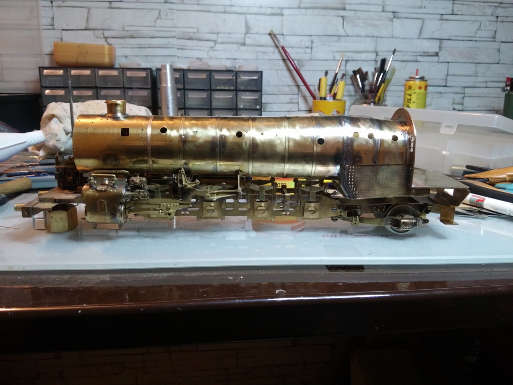

Gli elementi che costituiscono la caldaia sono quasi tutti saldati, a parte la camera a fumo. Il montaggio ha richiesto attenzione per l'allineamento delle varie sezioni e per la saldatura degli anelli che al vero tengono le fodere di copertura della caldaia.
20160226_113235 (FILEminimizer).jpg [ 187.85 KiB | Osservato 6227 volte ]
20160226_113346 (FILEminimizer).jpg [ 293.47 KiB | Osservato 6227 volte ]
20160226_113451 (FILEminimizer).jpg [ 190.92 KiB | Osservato 6227 volte ]
A seguire toccherà al forno e alla cabina prendere forma, e poi sarà necessaria una seconda lastra di fotoincisioni che, unita a diversi particolari realizzati al tornio ,completeranno i dettagli extra del kit.

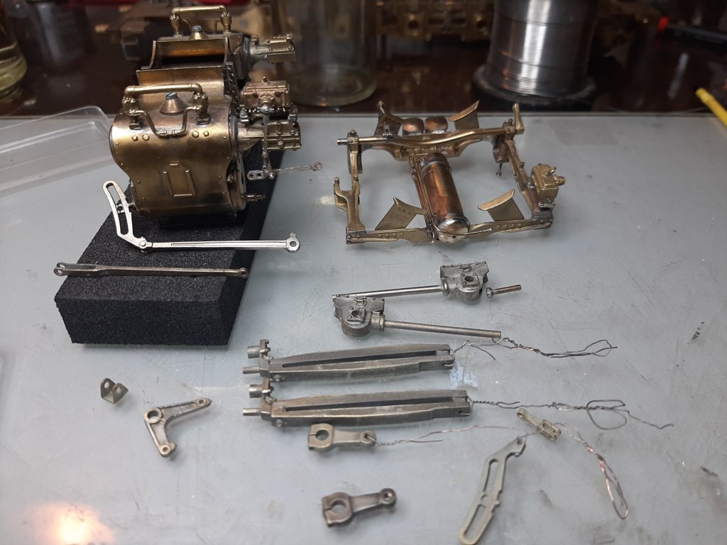

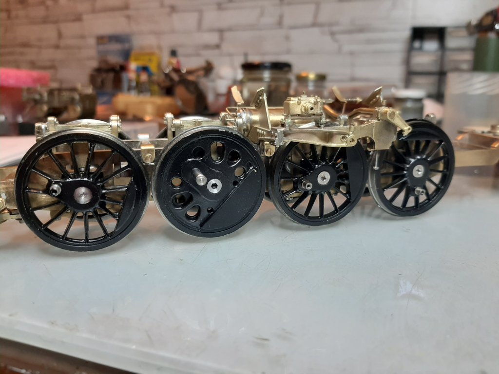

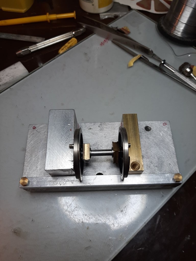

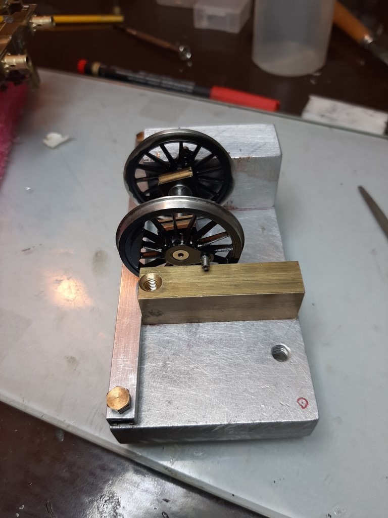

La prima fase consiste nel montare le ruote motrici. Sull'albero vanno inseriti i cuscinetti a sfere, le sedi dei cuscinetti e calettate le ruote. Per poter quartare in maniera uguale e corretta i perni di manovella ho realizzato una dima, che con opportune modifiche può essere adattata a ruote con diametri differenti.
20201114_134959 (FILEminimizer).jpg [ 144.13 KiB | Osservato 6094 volte ]
20201114_135048 (FILEminimizer).jpg [ 154.95 KiB | Osservato 6094 volte ]
20201107_153630 (FILEminimizer).jpg [ 103.55 KiB | Osservato 6094 volte ]
Ruote motrici montate , si passa ora alla distribuzione
20201107_153427 (FILEminimizer).jpg [ 89.87 KiB | Osservato 6094 volte ]
20201108_105834 (FILEminimizer).jpg [ 108.72 KiB | Osservato 6094 volte ]

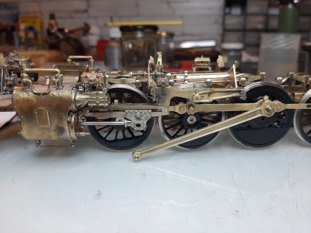

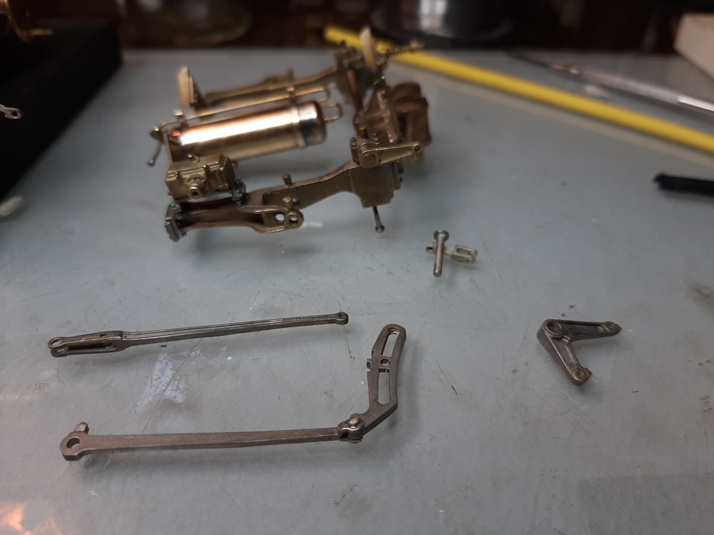

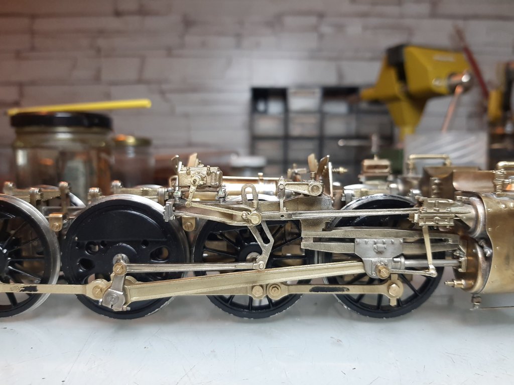

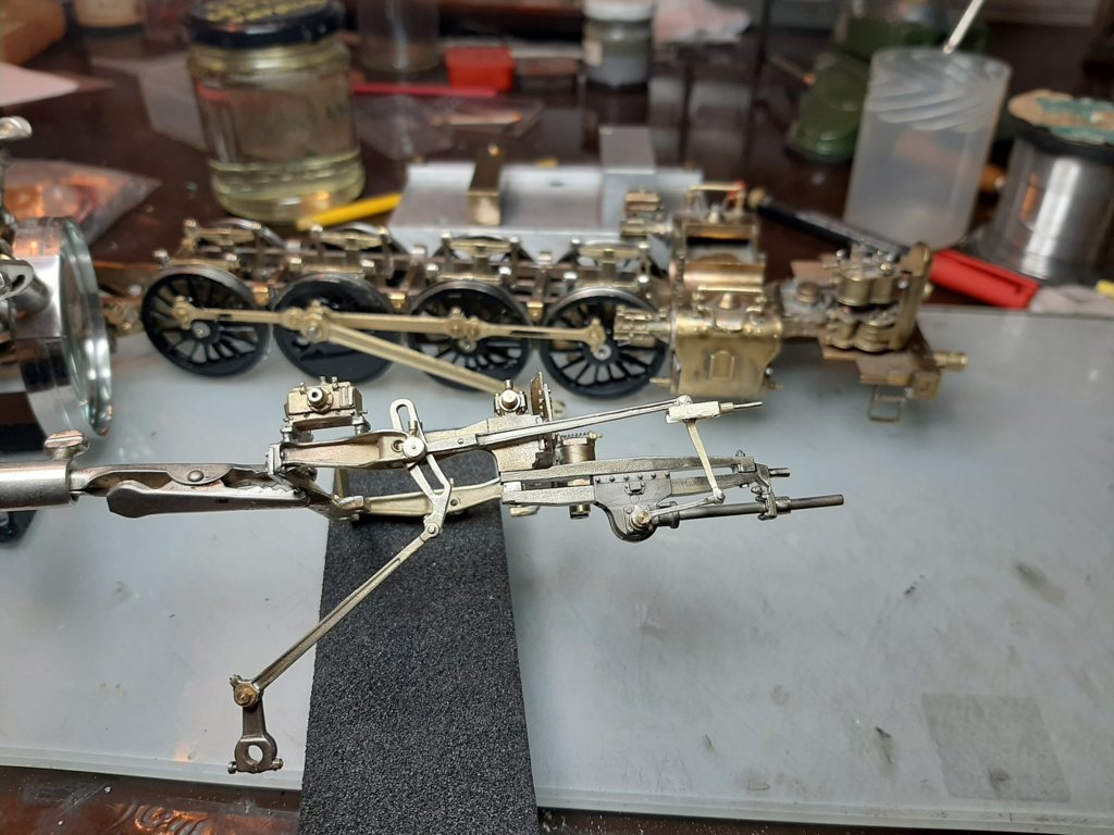

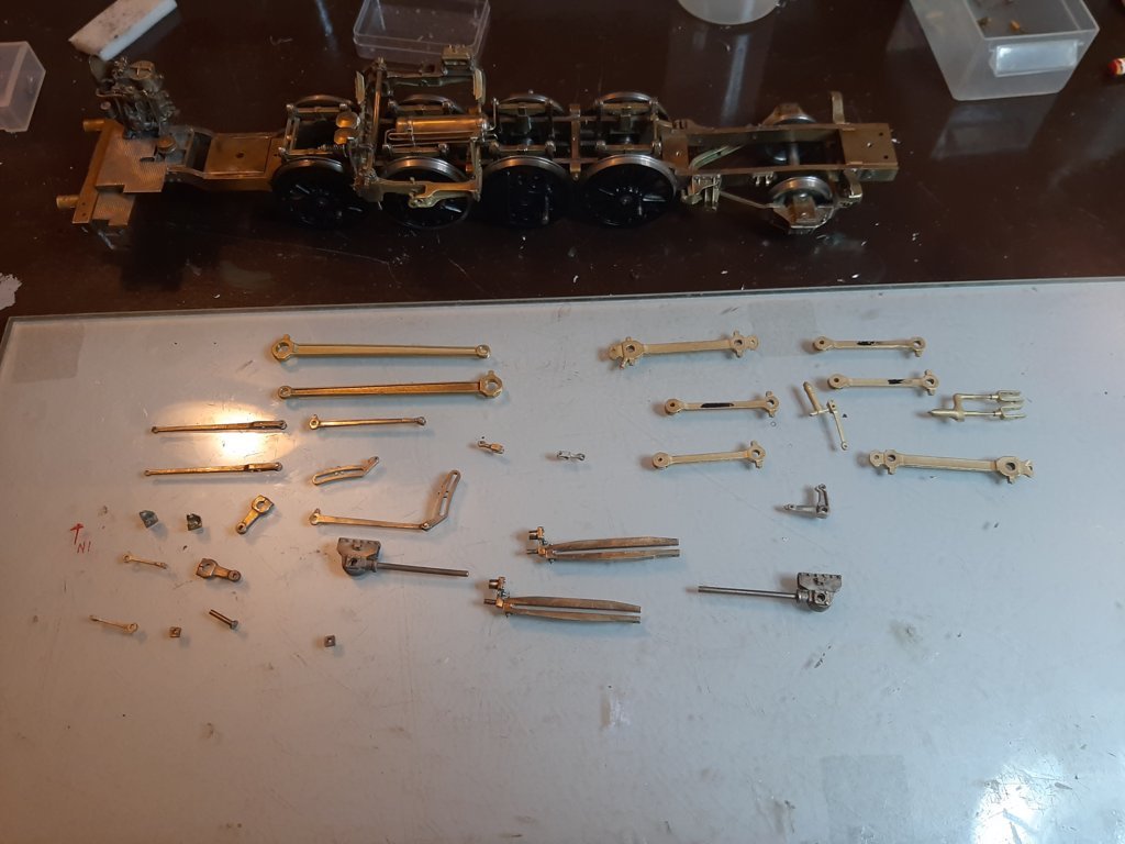

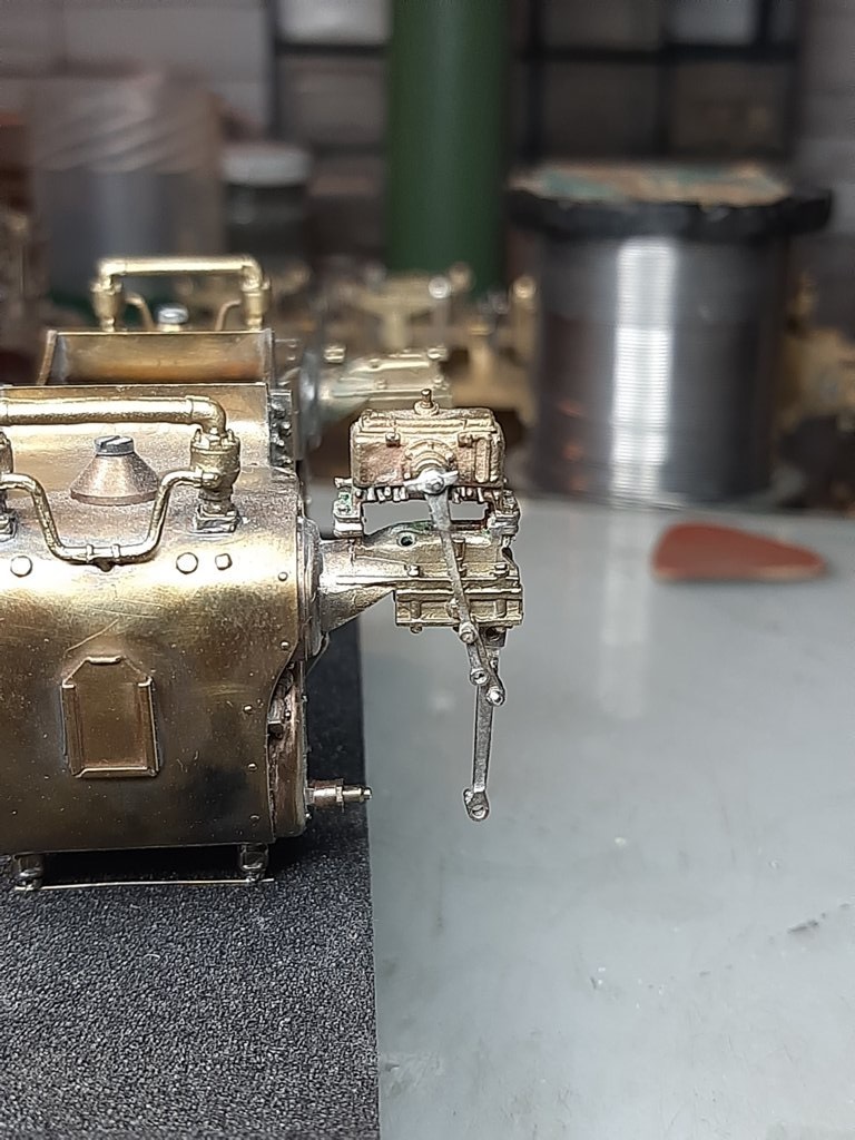

Le bielle di accoppiamento sono state montate da ambo i lati. Sono unite mediante viteria, come quasi tutto il biellismo. Le viti sui perni di manovella, così come le viti dei centri ruota, saranno riprese per renderle in scala.
20201115_155447 (FILEminimizer).jpg [ 153.32 KiB | Osservato 6094 volte ]
20201115_160752 (FILEminimizer).jpg [ 129.98 KiB | Osservato 6094 volte ]
La distribuzione sul lato destro è completa. Mancano un paio di perni di fissaggio che inserirò a montaggio definitivo.
Il funzionamento, a spinta per ora, è ottimo.
20201115_174029 (FILEminimizer).jpg [ 113.97 KiB | Osservato 6094 volte ]
Le bielle verranno rifinite successivamente, tagliando le materozze e gli oliatori sul lato inferiore.

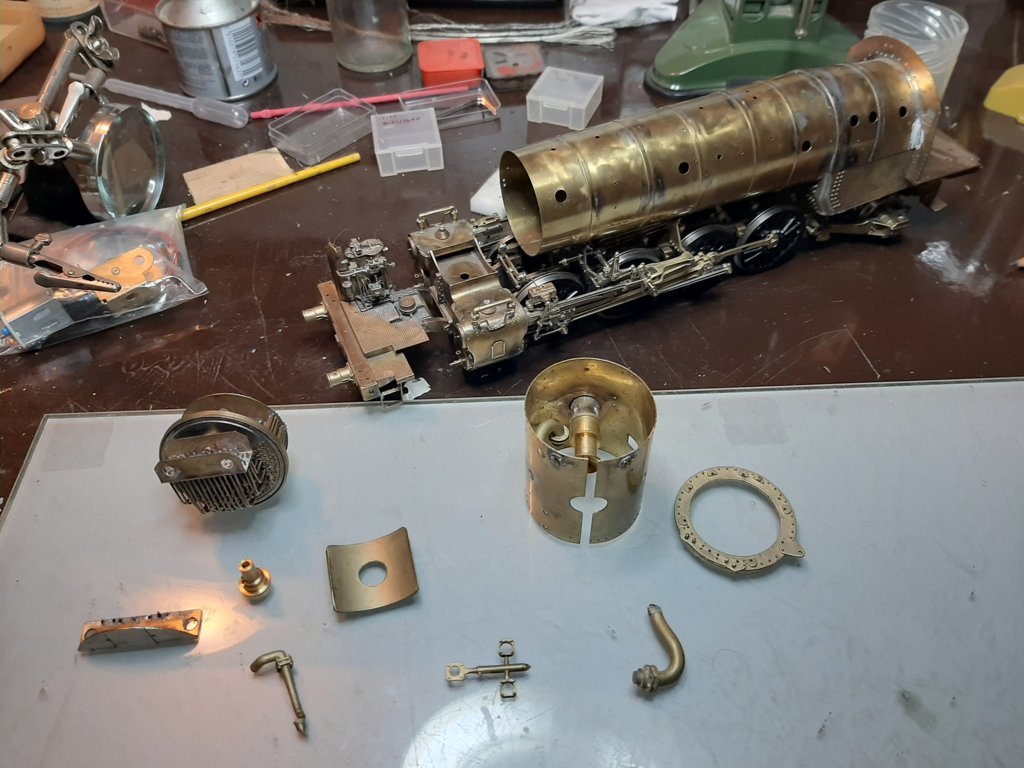

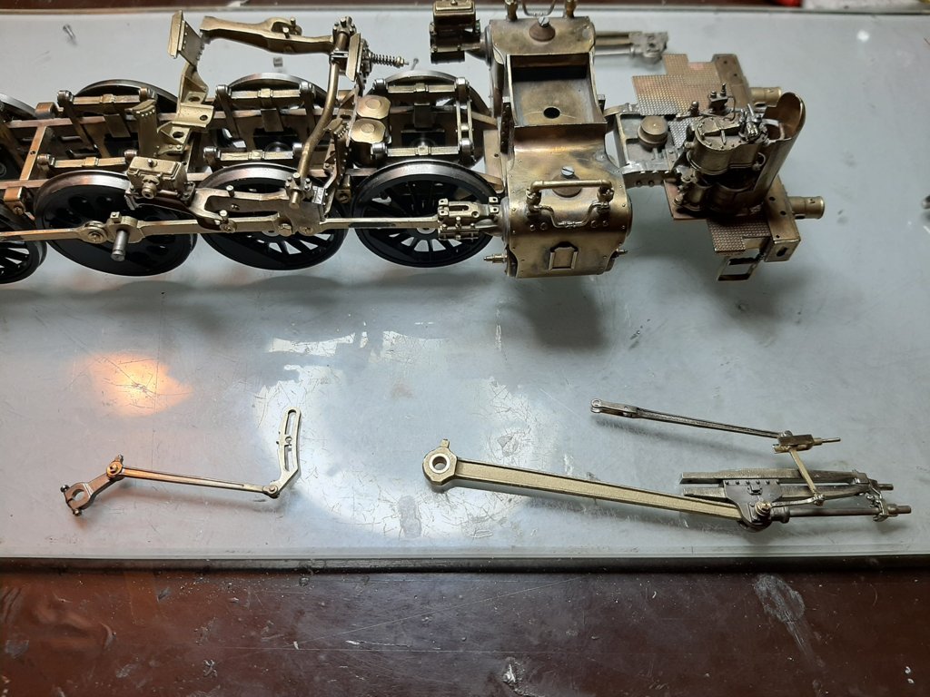

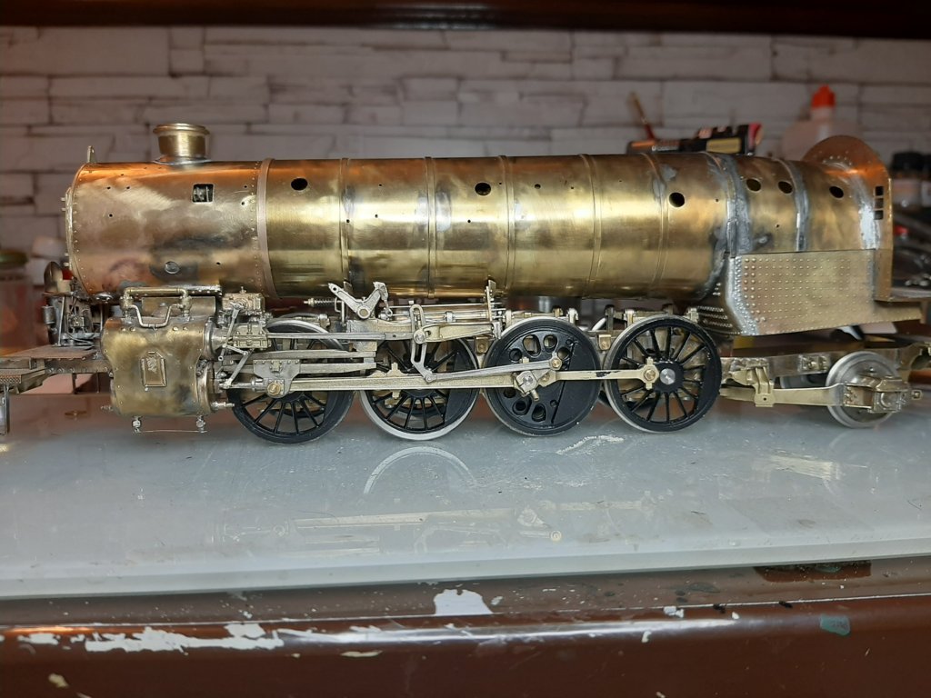

Terminato il montaggio del biellismo, prima di calettare il motore ho bisogno di alcuni riferimenti della caldaia.
Di conseguenza procederò ora con il terminare la camera a fumo, e saldarla poi al corpo cilindrico.

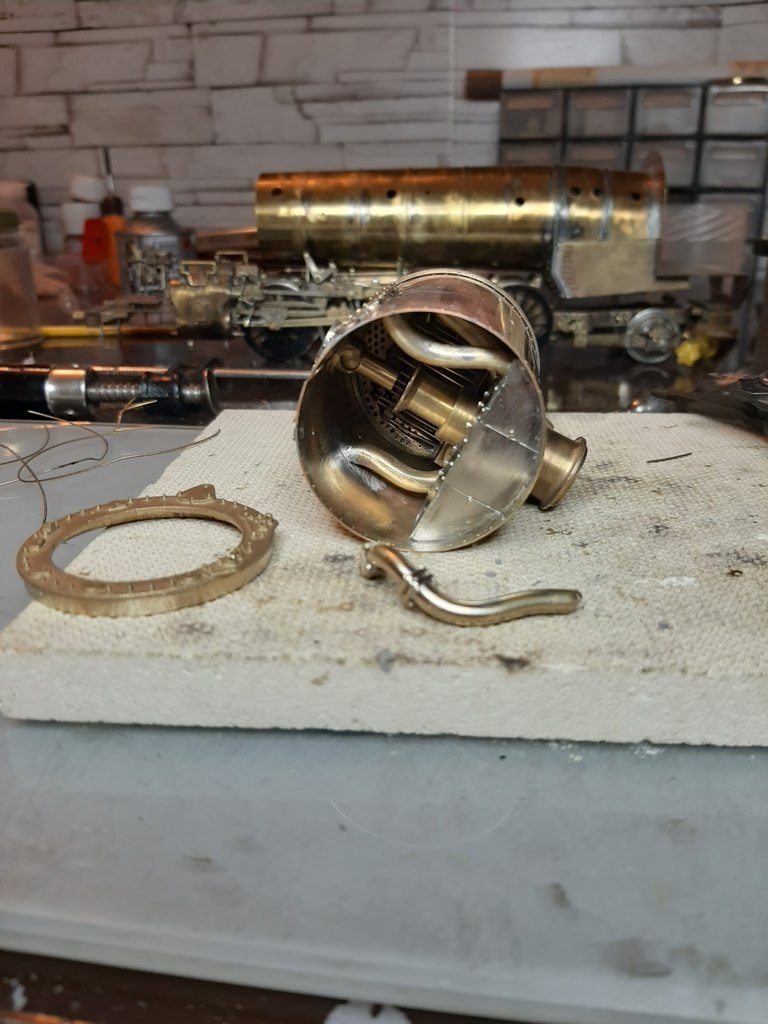

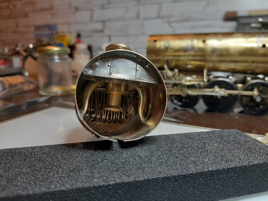

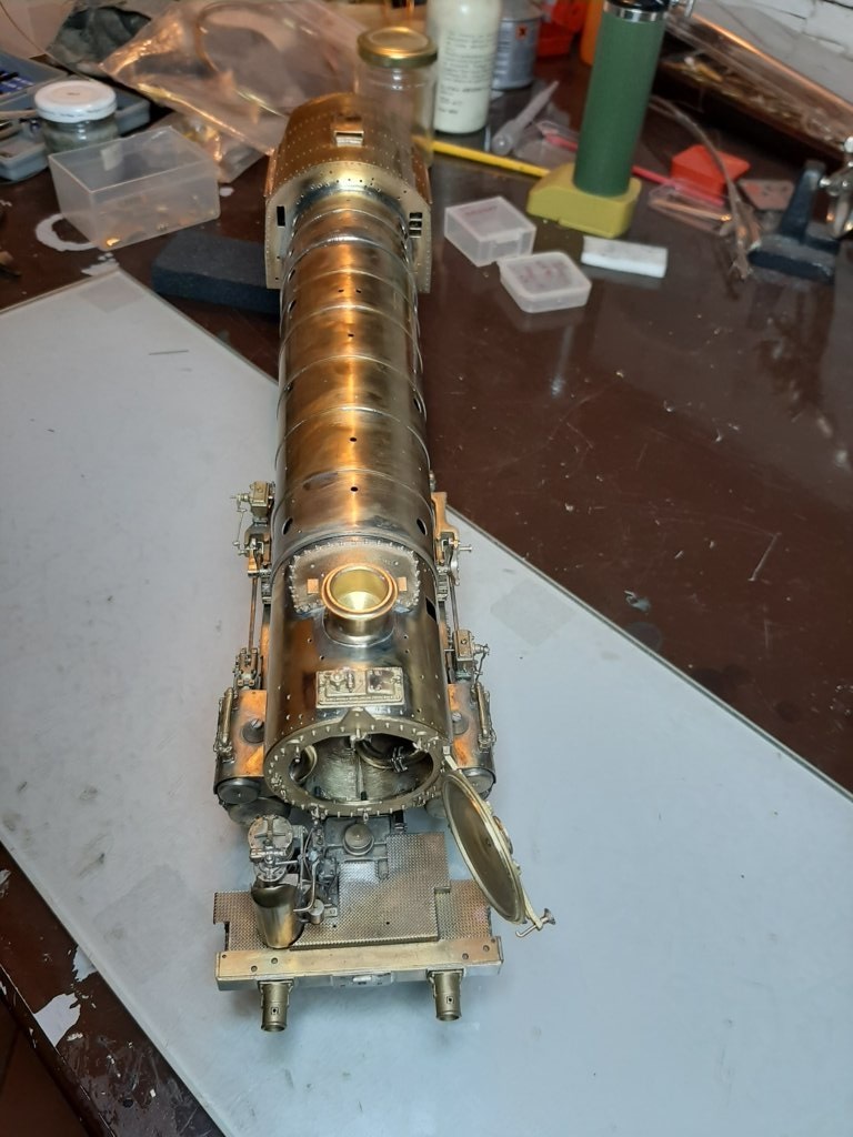

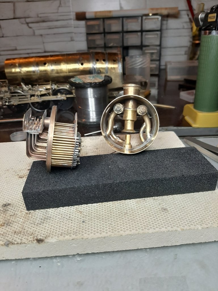

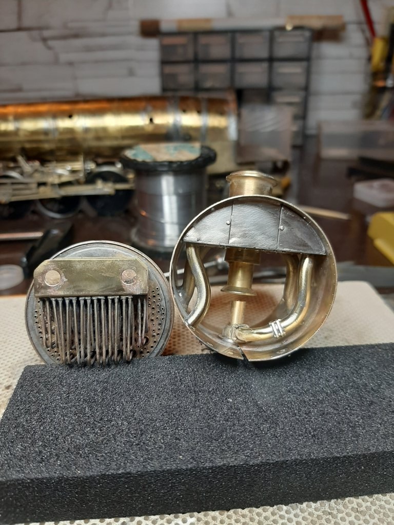

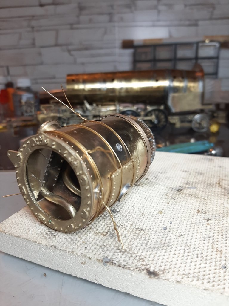

Ho saldato la cassa del preriscaldatore Worthington, arricchita con gli sportelli e viti di apertura, non previsti nel kit
20201121_210002 (FILEminimizer).jpg [ 147.18 KiB | Osservato 5731 volte ]

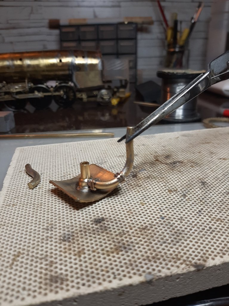

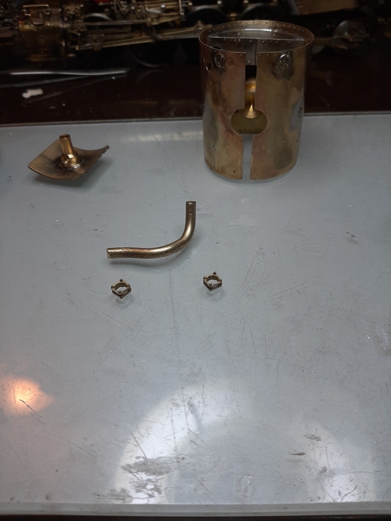

Il tubi del preriscaldatore sono stati ottenuti da un tondino di ottone da 4mm. Non sono riuscito a ricuocerlo visto il diametro, di conseguenza non è stato agevole piegare i tubi, senza riscontri se non i fori di estremità.
Le flange di unione sono state saldate a piegatura ultimata
20201122_105308 (FILEminimizer).jpg [ 169.05 KiB | Osservato 5585 volte ]

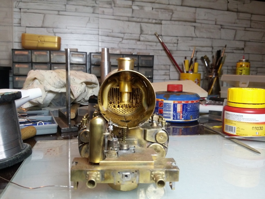

Alla piastra di appoggio della camera a fumo ho saldato lo scarico dei cilindri
20201122_150739 (FILEminimizer).jpg [ 226.16 KiB | Osservato 5585 volte ]

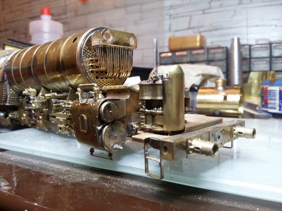

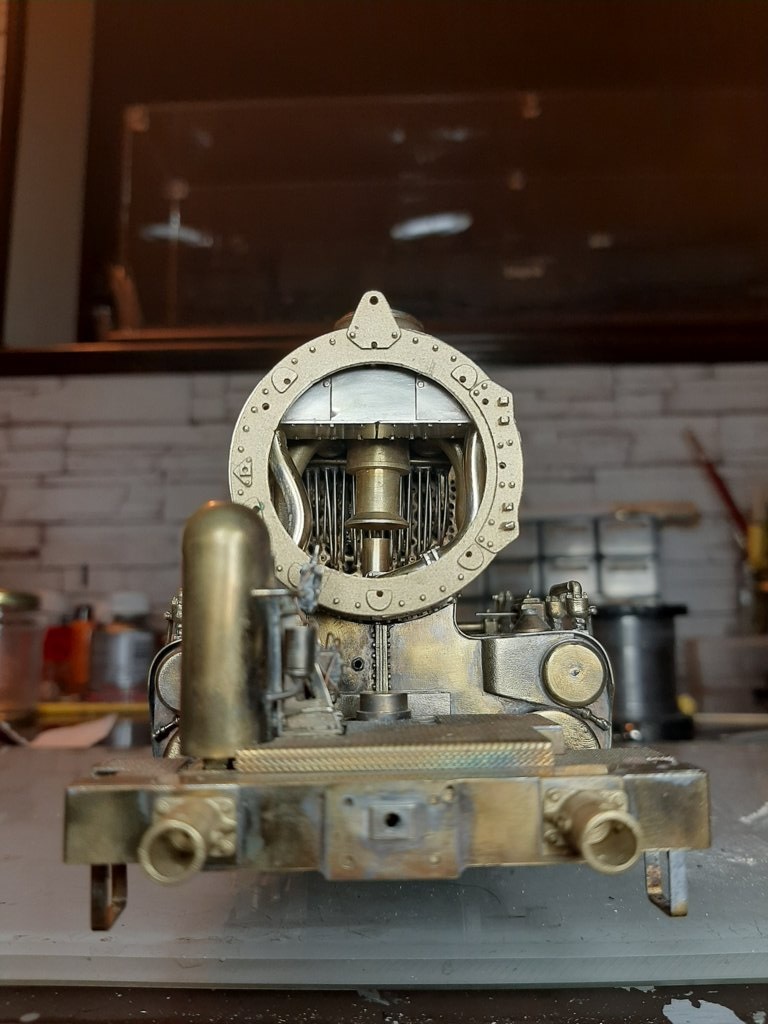

Inseriti a pressione la piastra tubiera e il portellone della camera a fumo, ho saldato la lamiera della camera a fumo assieme alla piastra di appoggio e al tubo sinistro del preriscaldatore
20201122_154001 (FILEminimizer).jpg [ 196.25 KiB | Osservato 5585 volte ]
Saldatura completata, manca ora il secondo tubo del preriscaldatore
20201122_161638 (FILEminimizer).jpg [ 159.37 KiB | Osservato 5585 volte ]
La parte interna è così completata, manca solo il soffiante che dovrò fare. Il portellone della camera a fumo lo incollerò per poter verniciare meglio l'interno. Prima di saldare il tutto darò una sabbiata per eliminare le tracce di ossido nella parte posteriore della camera.
20201122_163624 (FILEminimizer).jpg [ 251.67 KiB | Osservato 5585 volte ]
20201122_163643 (FILEminimizer).jpg [ 223.92 KiB | Osservato 5585 volte ]
20201122_165631 (FILEminimizer).jpg [ 155.25 KiB | Osservato 5585 volte ]
20201122_165700 (FILEminimizer).jpg [ 130.6 KiB | Osservato 5731 volte ]

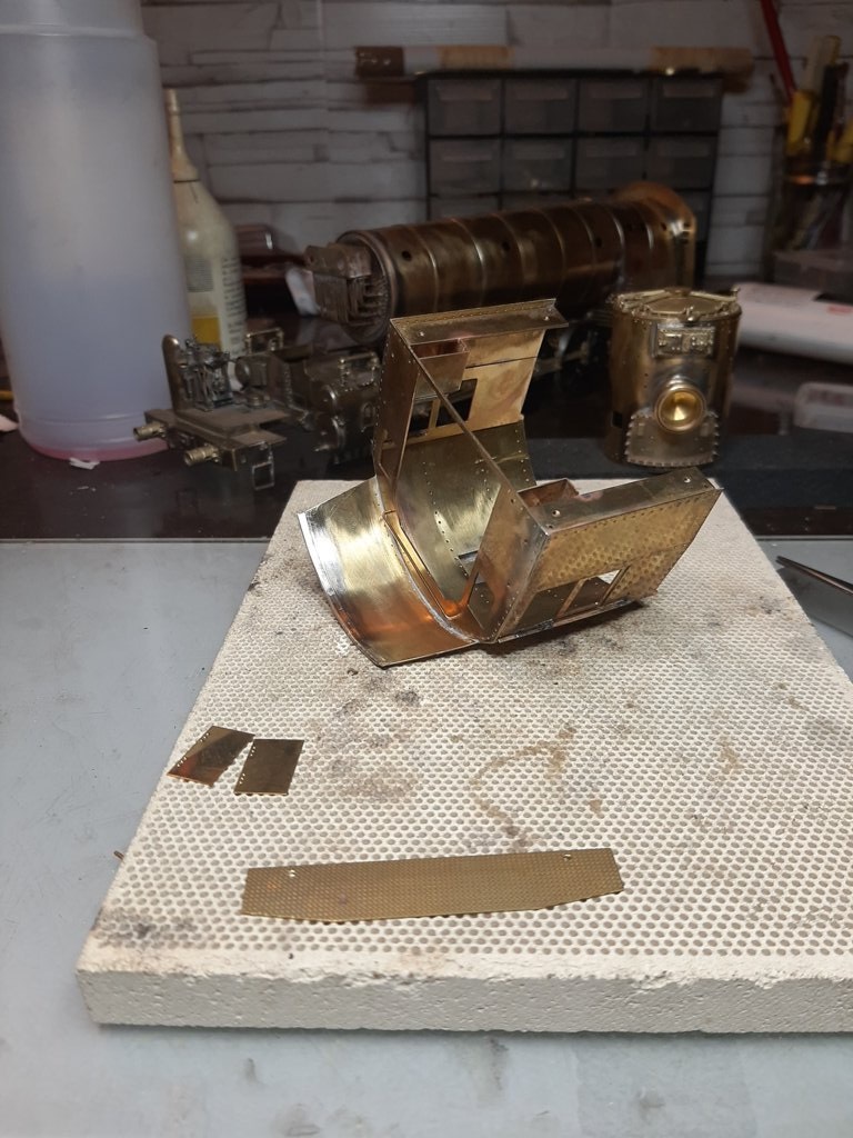

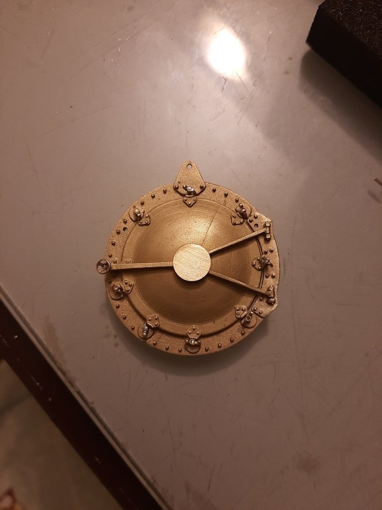

Ho completato il portellone. Verrà, a verniciatura completata, incollato alla camera a fumo. In centro verrà applicato il logo SNCF.
20201130_085818 (FILEminimizer).jpg [ 117.02 KiB | Osservato 5088 volte ]

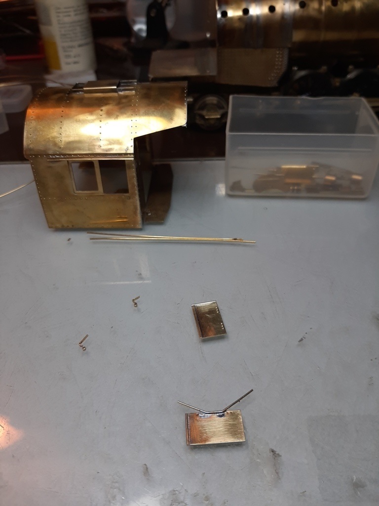

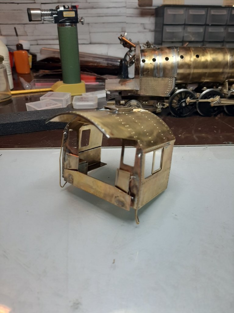

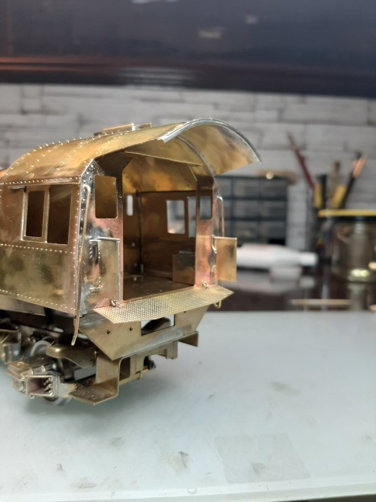

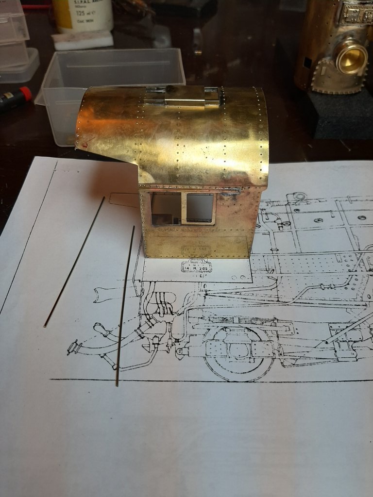

Il lavoro procede poi con il montaggio della cabina. La parte anteriore è solidale con tutta la caldaia, mentre le pareti laterali e tetto, sono fissati mediante viti.
Abbastanza laboriosa è l'esecuzione dei vari corrimani, cerniere e sportelli, ottenuti piegando opportunamente dei profili. Il disegno in scala della locomotiva è molto utile per ottenere, con una certa precisione, i vari componenti da applicare al corpo cabina. All'interno sono stati saldati i due sedili. Seguirà poi il montaggio dei comandi della locomotiva.
20201208_103225 (FILEminimizer).jpg [ 208.7 KiB | Osservato 5088 volte ]

Prova di assemblaggio sulla caldaia e telaio.
