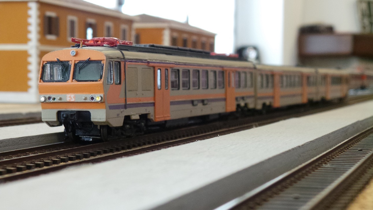

I lavori nel frattempo sono andati un pochino avanti: ho messo in sede le decals dei loghi FS (realizzati ad hoc) e le ghiere dei fari, realizzati con tubicino d' ottone diametro esterno 2,5mm, opportunamente tagliato ed allargato. I trasparenti saranno realizzati con cristal clear.
ALe e Le 724 con loghi e ghiere fari.JPG [ 154.03 KiB | Osservato 7565 volte ]
Ora ci si cimenterà con l' impianto elettrico delle luci, dopodichè sarà la volta dei piccoli dettagli di finitura.

Ti faccio i miei complimenti, la forma dei frontali è resa benissimo!
Si nota un po' la diversa misura dei finestrini laterali che, proveniendo dalle 582, sono un po' più larghi del dovuto, capisco però che sarebbe stato difficile reperirne di misura esatta...
Un dettaglio che puoi correggere è il colore dei sedili, al vero erano di un colore blu/grigiastro:

Ciao Antonio, grazie mille per la foto.
Per il colore dei sedili mi ero fidato di una brochure pubblicitaria della Breda trovata in Internet, evidentemente potrebbe essere cambiato nel tempo o appena dopo la messa in servizio.
Assomigliano molto come colore a quelli delle Fanta, se non ricordo male.
Per i finestrini, in realtà, calibro alla mano mi risultano esatti come larghezza (decimo più, decimo meno) rispetto ai disegni. Semplicemente rispetto alle 582/642 hanno una spaziatura decisamente più stretta, esattamente come il modulo dei sedili. Alla fine secondo me è un "peccato veniale" che non si nota, anche perché l'alternativa sono tante cornici fotoincise da allineare sul trasparente, lavoro non proprio carino da fare.

Grazie per il tuo ricordo, anche io ho in mente delle accelerazioni da F1 soprattutto da parte dei complessi composti da M+R+R+M che comunque giravano anche in Piemonte.
Il progetto si avvia alla conclusione, rimangono ancora da fissare in modo definitivo i tetti dei tre elementi del complesso.
Vi lascio un paio di foto fatte molto alla veloce. I led sono micro smd.
