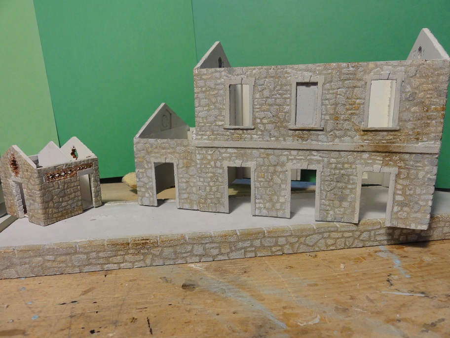

inserisco, piano piano ,tutte le foto fatte per la realizzazione di Tortolì.
Molte sono servite per il servizio apparso su TTM90.
Luciano

Gran lavoro!!! Leggendo l’articolo, avevo trovato ispirazione per la stazione di Alp Grüm sul Bernina. L’ambientazione è molto diversa, ma la tecnica di riproduzione dei rivestimenti delle facciate puó essere mutuata…

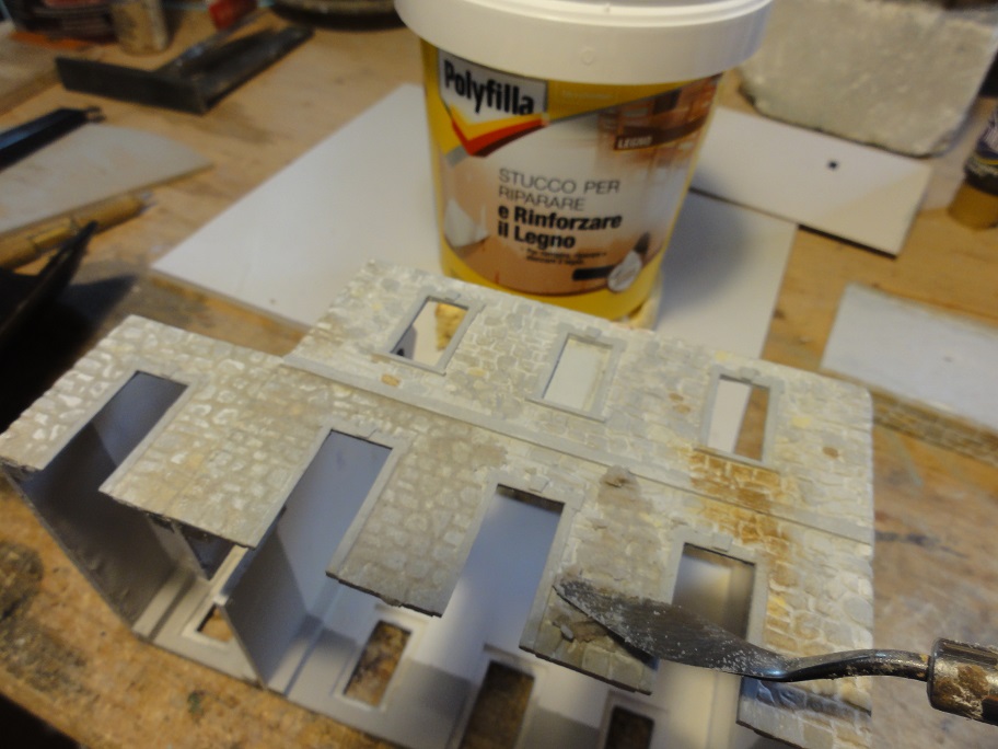

Mi piace moltissimo questo lavoro e trovo interessante la tecnica per riprodurre le murature, davvero di gran realismo e... da copiare.
Se ho capito bene:
- incisione su forex
- prima colorazione delle bozze di pietra
- applicazione dello stucco polyfilla con la spatolina nelle fughe (o c'è qualche altro trucco qui?)
- penso ulteriore colorazione e sfumatura delle bozze di pietra
Grazie per le delucidazioni
