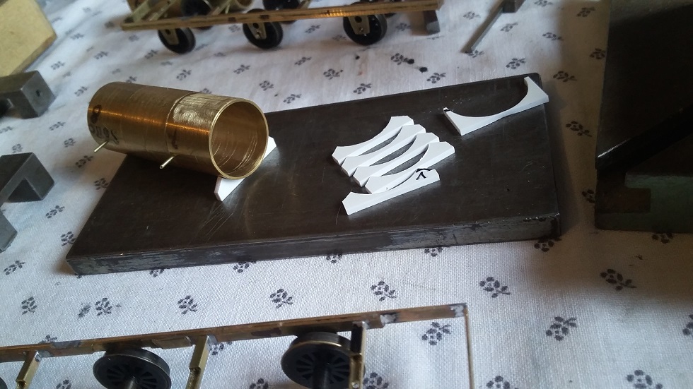

Dopo aver dato all' asse centrale la massima traslazione possibile avendo assottigliato le fiancate che lo reggono in quella zona a soli 0,2 / 0,3 mm. credo di aver risolto i problemi di circolazione e sono andato avanti con i lavori .
20210105_164754 - Copia.jpg [ 107.72 KiB | Osservato 6218 volte ]
realizzate in plastica le culle di sostegno delle cisterne e delle lamiere inclinate laterali
