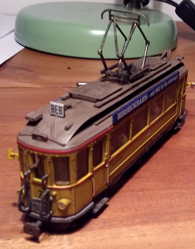

Ti ringrazio Norge, allego anche il "valuta wagen" della BEB (Birseckbahn) svizzera che dovrebbe essere a scartamento ridotto anche nella realtà.
Le foto sono veramente solo per dare un'idea, perdonatemi ma in questo momento ho solo il tablet per farle !
ho usato la stessa motorizzazione su due assi. Nel terzo ho lasciato la ruotina originale in plastica, limata nella parte bassa per non interferire.
Circolando non si notano particolari scodamenti in curva, certo la soluzione è un pò ardita.
Ho dovuto un pò sistemare le fiancate dei carrelli. Nella realtà il ruotino centrale sarebbe a razze e molto più "leggero" da vedere
Ci ho dato un po' dentro con la sporcatura.
https://wp.tram-bus-basel.ch/2019/03/15 ... e-2-3-7-9/
anche qui cassa in plastica e telaio in metallo. Non sono articoli raffinatissimi, però li trovo decisamente simpatici
Insomma secondo me ci si può lavorare, per il prezzo che costano, anche se non vado certo a cercare un pantografo in metallo che mi costerebbe più del modello intero.
