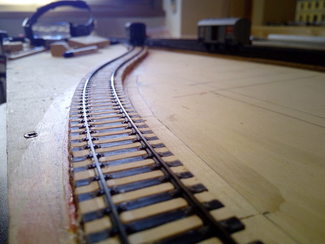

Giusto, o comunque prevedere un tratto rettilineo, anche breve, a metà del flesso.
Marco

Intanto apprezzo l'interesse, ma temo che la foto vi abbia ingannato per poter fare una precisa valutazione, o meglio la mia incapacità di fare foto valide, dato che metto tutto in automatico con il cellulare. Partiamo dallo scambio Tillig EW1 dove il binario deviato ha un raggio di 866 mm. Il flessibile Tillig che gli ho attaccato inizia la curva da questa misura e scende di raggio gradualmente attestandosi dopo 30 cm. a 790 mm.di raggio. Poi nel mezzo vi è un tratto dritto lungo 14 cm. quindi inizia la seconda curva con un raggio minimo di 640 mm. Tuttavia dopo solo una decina di cm. siamo già sopra al metro di raggio e dopo altri 20 centimetri è praticamente dritto. Quindi se le preoccupazioni derivano solo dai ridotti raggi delle curve, direi proprio che il problema non esiste, anche perchè il tracciato è già stato ampiamente collaudato. Piuttosto una persona che fa di cognome “ Raggi”, quella si che ci crea molte preoccupazioni , a noi cittadini e abitanti di Roma. Ricordo inoltre che questo è un binario tronco che termina poco prima del bordo del modulo, dove transiteranno solo locomotive diesel/vapore da manovra e occasionalmente da treno con attaccati alcuni carri, a velocità corrispondenti in HO di 10/20 km/h. Comunque farò altre foto che spero riescano a rendere visivamente quanto scritto. Maurizio

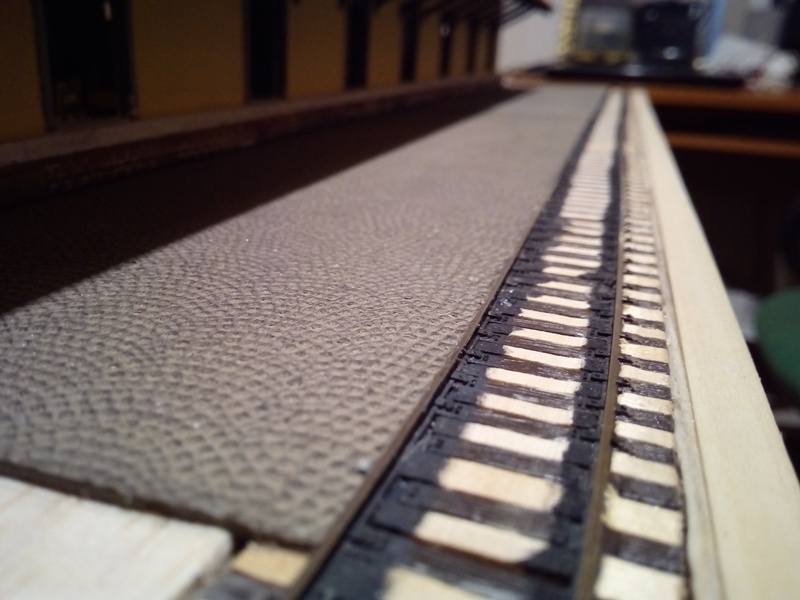

Saluti a tutti, è sempre stata una mia fissazione quella di fare la pavimentazione dello scalo merci, in Sampietrini, probabilmente perchè un ex pastificio la “Pantanella” vicino casa mia, aveva i magazzini con tanto di raccordo ferroviario con questo tipo di pavè. Dopo aver valutato vari articoli la mia scelta è caduta su questo articolo prodotto dalla Faller, dove oltre al fatto che i sampietrini sono disposti ad arco e delle giuste dimensioni, risultano anche in rilievo. Prima di iniziare però un po di conti.....il sughero 5 mm. le traversine 2 mm. le rotaie 2 mm. totale 9 mm. Devo raggiungere questa altezza. Il foglio di balsa 6 mm. Il foglio di sampietrini Faller 2 mm. Totale 8 mm. Quindi stiamo sotto di 1 millimetro !? E invece no. Lo strato di vinavil per incollare la balsa 0.5 mm. e quello per incollarci sopra il foglio Faller altro 0.5 mm. Questa la teoria, passiamo alla pratica...

Salve a tutti, qualche foto a “lavori in corso” Foto 1 la difficoltà nel fissare il foglio Faller seguendo la curva dei binari Foto 2 come si nota qui il foglio è diviso in tre parti, ciò nonostante ho voluto fortemente che la disposizione ad arco dei Sampietrini, mantenesse la sua logica continuità Foto 3 e 4 Per quanto si possa fare un lavoro preciso, le inevitabili giunture dei fogli Faller sono evidenti, tuttavia di questi difetti, come recita il detto , ne farò di necessità virtù. Come? Più avanti si vedrà.... le altre foto rappresentano le varie fasi del lavoro fino ad arrivare alla Foto 10 dove la pavimentazione dello scalo è completamente coperta da Sampietrini
