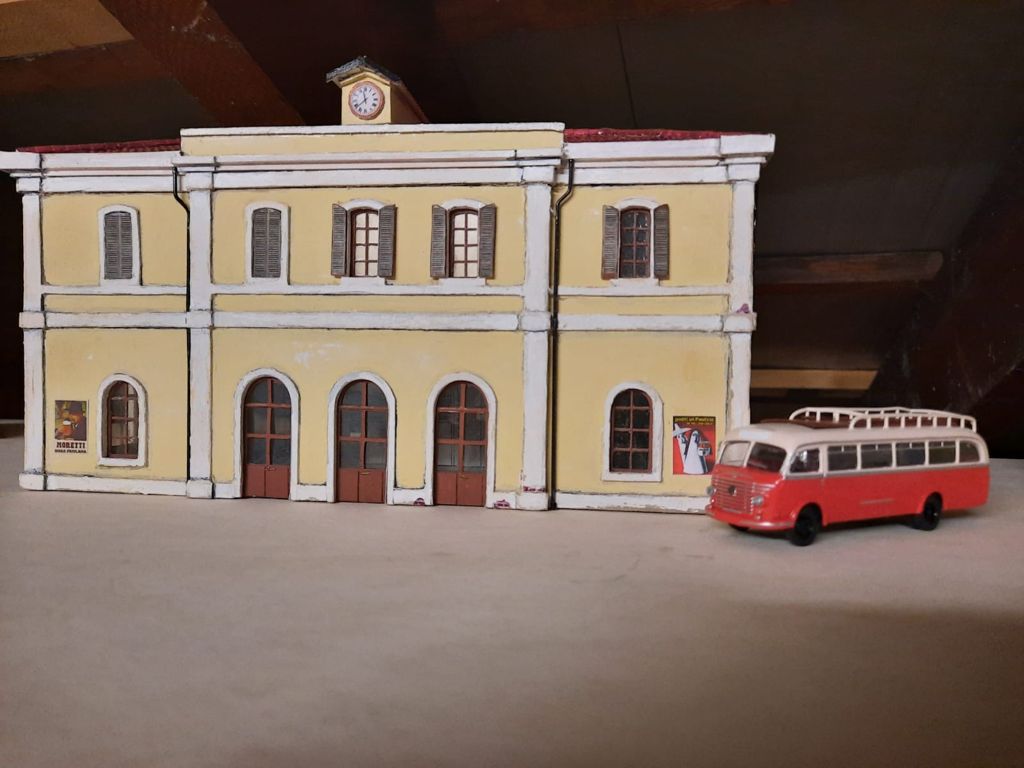

Prima di iniziare a realizzare la struttura del plastico, pubblico le immagini del fabbricato viaggiatori e del magazzino di Passerano Marmorito. Naturalmente sono fabbricati di fantasia perché nella realtà il paese non è servito dalla ferrovia e per la loro realizzazione mi sono ispirato a modelli di architettura ferroviaria di inizio '900, diffusi sulla rete italiana. Il F.V. è realizzato interamente in cartoncino di diversi spessori. I serramenti sono in plasticard mentre le persiane sono textures riprodotte su carta fotografica e successivamente incollate su cartoncino. I due camini sono in resina di provenienza commerciale, così come l'orologio lato binari. Il tetto è realizzato con strisce di cartoncino ondulato presente nelle confezioni dei ben noti biscotti. Ho intenzionalmente voluto dare all'insieme un aspetto particolarmente vissuto, con intonaci scrostati in alcuni punti che lasciano affiorare la muratura sottostante (realizzata con pennello fine). I futuri viaggiatori non dovranno preoccuparsi perché è già stato appaltato il lavoro di sistemazione delle facciate alla ditta Preiser Srl e sul plastico almeno su una facciata sarà allestito il relativo ponteggio. Mancano ancora le Leopolder.
Il magazzino merci invece è in forex da 3mm per quanto riguarda la struttura portante, compresi i due portoni, sui quali ho riprodotto le venature del legno con un punteruolo. Il tetto è realizzato ancora in cartoncino ondulato. Questo edificio necessita ancora di qualche dettaglio come i pluviali che avevo realizzato con le stecche degli ombrelli ma risultavano troppo grossolani e sovradimensionati.

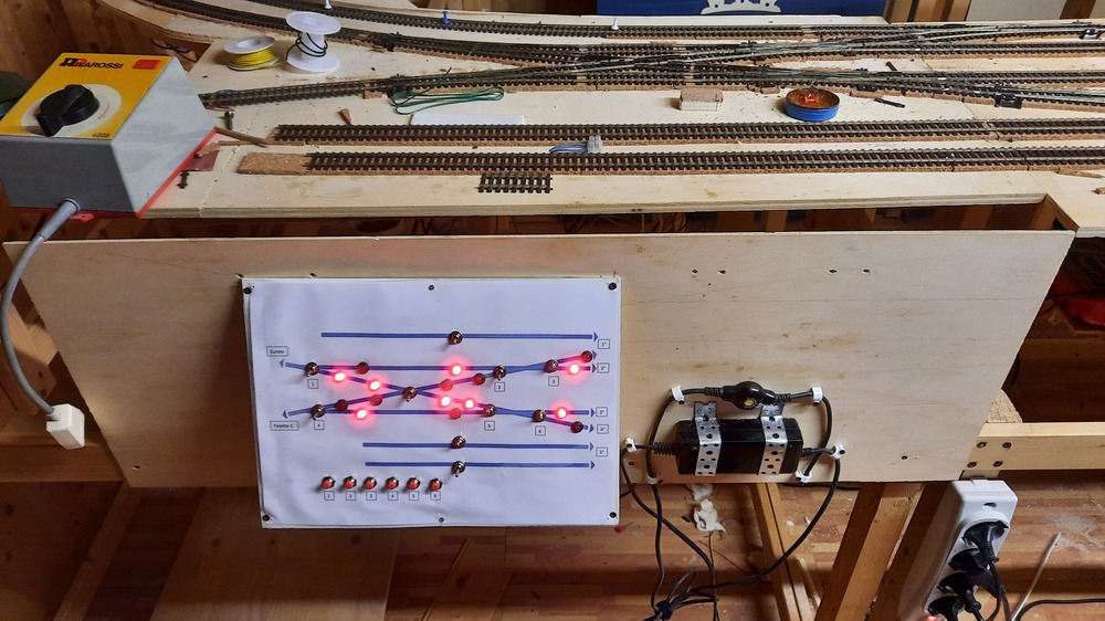

Buongiorno, a distanza di più di oltre due anni e mezzo dagli ultimi messaggi, faccio un aggiornamento sull'avanzamento dei lavori che ho iniziato ufficialmente il 31/12/2020, con la posa dei binari sul primo modulo della stazione nascosta, anche se dovrò sostituire gli scambi Hornby con altri più performanti. Ad oggi sono stati realizzati due moduli della stazione nascosta, il modulo della curva che immette in stazione lato Ovest e due moduli della radice Ovest della stazione di Passerano Marmorito. Come si vede dalle immagini, tutti i moduli sono allo stato grezzo, ancora senza parte paesaggistica. Ho rinunciato a muovere gli scambi con il metodo dei tiranti perché la messa a punto era troppo laboriosa e ho ripiegato sui più collaudati ed affidabili motori Peco PL10. Purtroppo i lavori procedono molto lentamente nel poco tempo libero a disposizione.
Un saluto e al prossimo aggiornamento.
