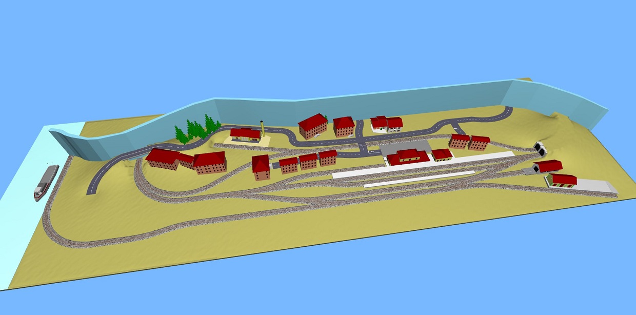

Ho dato una revisione al progetto, cercando di semplificarlo il più possibile ma mantenendo buona parte dell'idea di partenza. Ho eliminato completamente la parte superiore, risolvendo così il problema delle "stazioni vicine e poco realistiche". Così facendo è sparita anche la linea di parata superiore.
Ho mantenuto il porto a destra della stazione che ora però non risulta più essere dietro una collina ma in zona pianeggiante. Il porto è raggiungibile con una piccola strada non transitabile dai mezzi pesanti, per cui si rende necessario il raccordo ferroviario. Il sovrappasso stradale nasconde anche l'uscita di scena dei treni.
La stazione è scivolata a sinistra (a destra nell'immagine) rispetto alla posizione centrale che occupava nella prima revisione del progetto. A sinistra della stazione c'è la montagna che permette una rappresentazione ottimale del territorio dai monti verso il porto. In stazione è stato aggiunto un binario tronco per servizio PAP con automotrici. I binari 1 e 2 sono elettrificati così come il binario 3. Mentre il tronchino e il binario 4 non sono elettrificati. Pertanto la movimentazione è possibile solo con locomotive diesel. Questo mi permette di inserire anche il deposito della locomotiva sulla sinistra della stazione. A fianco del deposito ho lasciato il piano caricatore, inclinato rispetto alla prima revisione del plastico.
Dietro la stazione si trova il piccolo borgo di S. Marcello, un piccolo paese dove però si trova un'importante fabbrica. Questa è servita da un raccordo ferroviario che non è stato possibile collegare direttamente alla stazione o al porto per via dei palazzi presenti in zona stazione. Pertanto il raccordo segue il tracciato di una vecchia tratta ferroviaria non elettrificata e, passando per la montagna, raggiunge la stazione principale e quindi il porto o il piano caricatore o altre destinazioni (gestite con la stazione nascosta presente dietro al fondale).

 Oggetto del messaggio: Re: Il mio primo plastico in H0
MessaggioInviato: martedì 23 febbraio 2021, 19:30
Messaggi: 6877
Se ci riesci, metti un tratto di raddoppio fra l'origine del raccordo e la galleria. Si guadagna in realismo e esercizio.
Non capisco. Intendi dire di tra il raccordo e la stazione ?

posso provare a darti una idea?
niente linea in centro paese
il raccordo uscito dalla stazione si sdoppia e va sia al porto che alla fabbrica, solo che il raccordo per la fabbrica (nero) si alza leggermente di quota per scavalcare, in galleria sparendo dietro lo sfondo, la linea ferroviaria...
eventualmente se riesci ad avere abbastanza spazio dietro lo sfondo, durante le sessioni di gioco, puoi fermare la tradotta in galleria lasciandola nascosta alla vista dando uno stacco temporale tra la partenza e dall'industria alla stazione e viceversa
inoltre cosi dovresti riuscire anche ad allungare i binari di stazione (viola)
