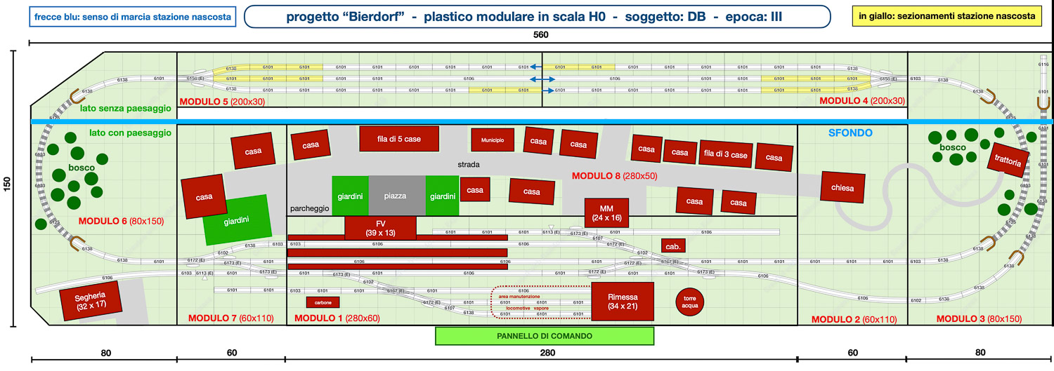

Anch'io per "Bierdorf", non avendo PC windows ma iMac, ho dovuto ripiegare su RailModeller Express cioè la versione gratuita.
Il limite principale è il numero massimo di elementi per progetto (50 pezzi di rotaia).
Trattandosi però di un progetto a moduli il vincolo è stato facilmente aggirabile.
Ho poi copiato i singoli moduli su un foglio excel per comporre il progetto completo e poterlo esportare per la pubblicazione sul forum.
Sempre sul foglio excel ho aggiunto la sagoma di edifici e altri elementi che comporranno il paesaggio, nonché le varie didascalie che aiutano la lettura del progetto.
Gli edifici si potrebbero inserire direttamente con Rail Modeller Express ma in tal caso risulta difficile stare dentro il limite di 50 elementi...
progetto definitivo.jpg [ 260.04 KiB | Osservato 3774 volte ]
