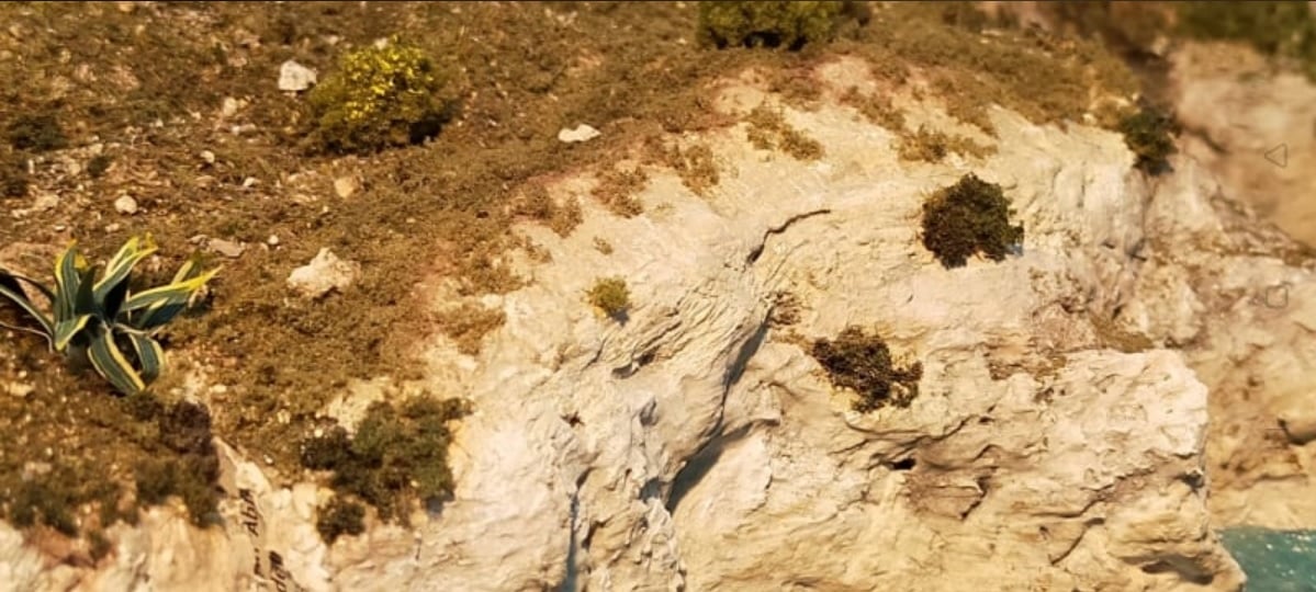

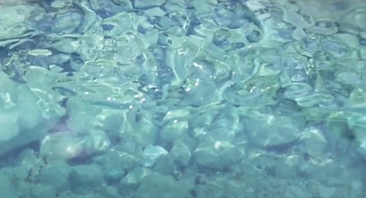

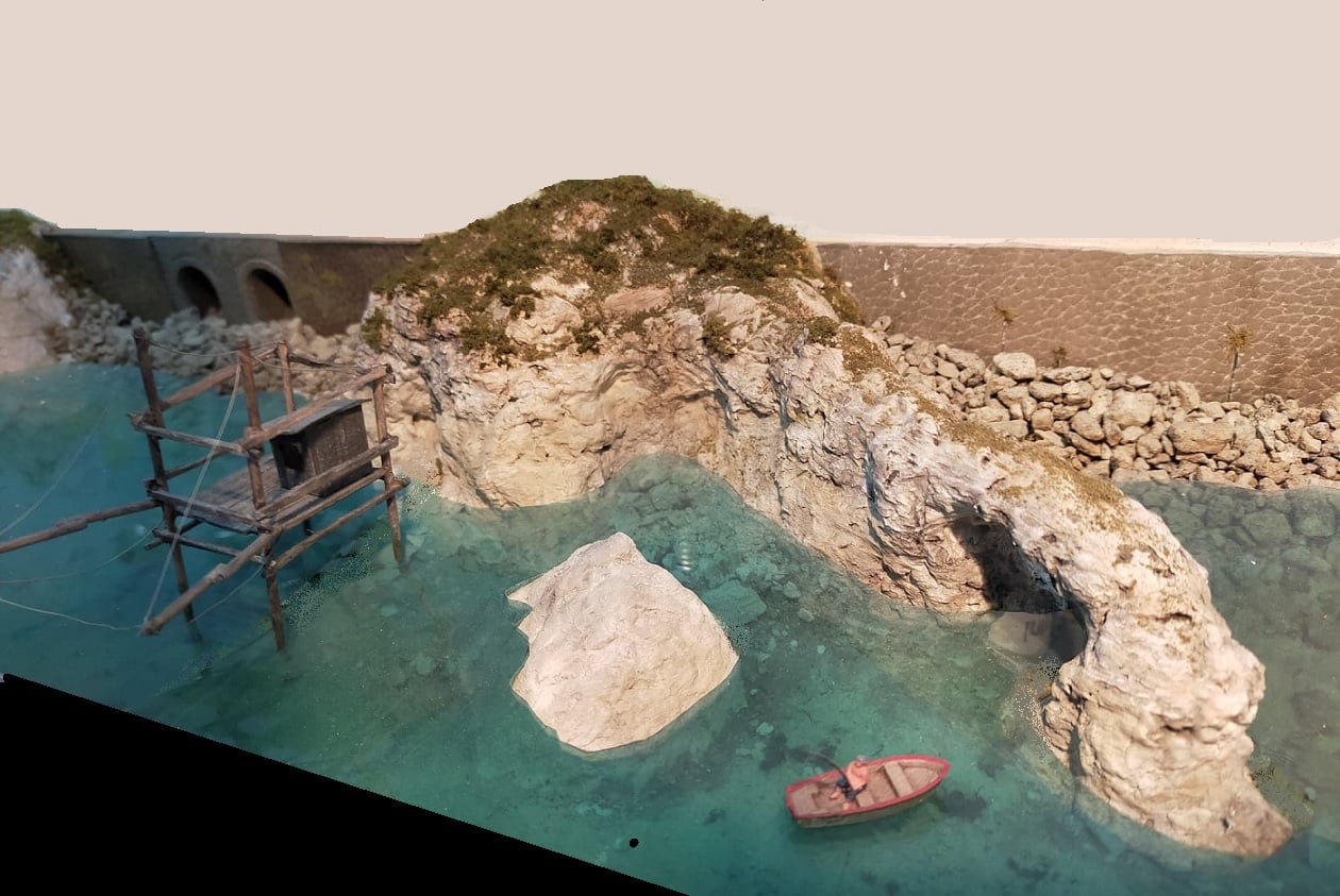

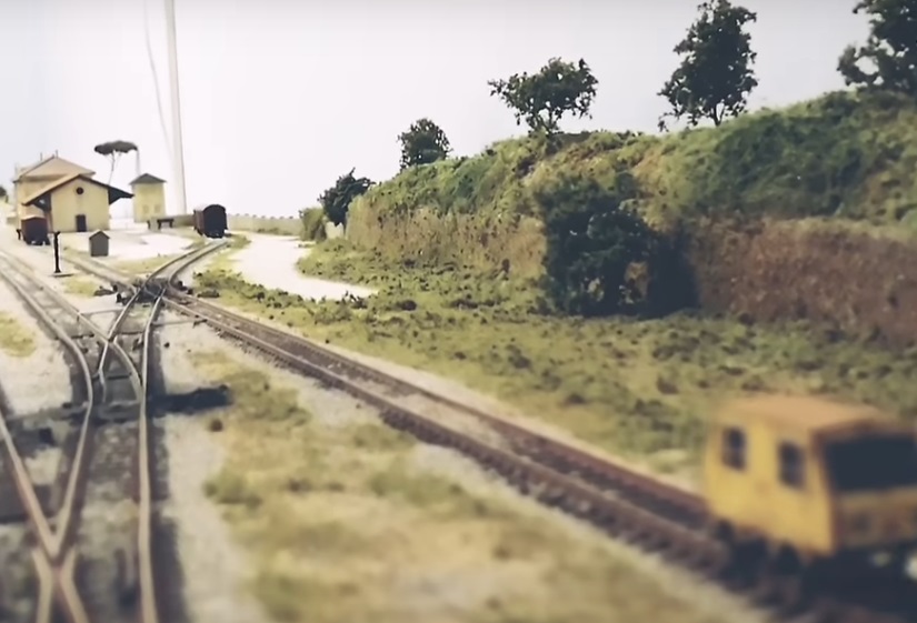

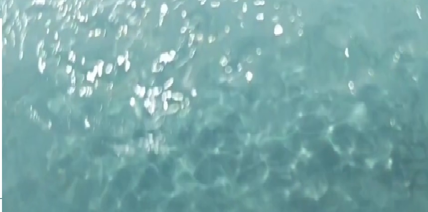

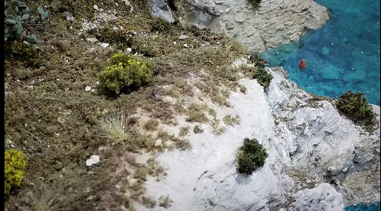

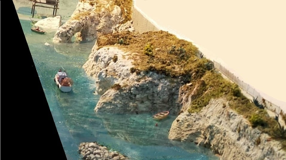

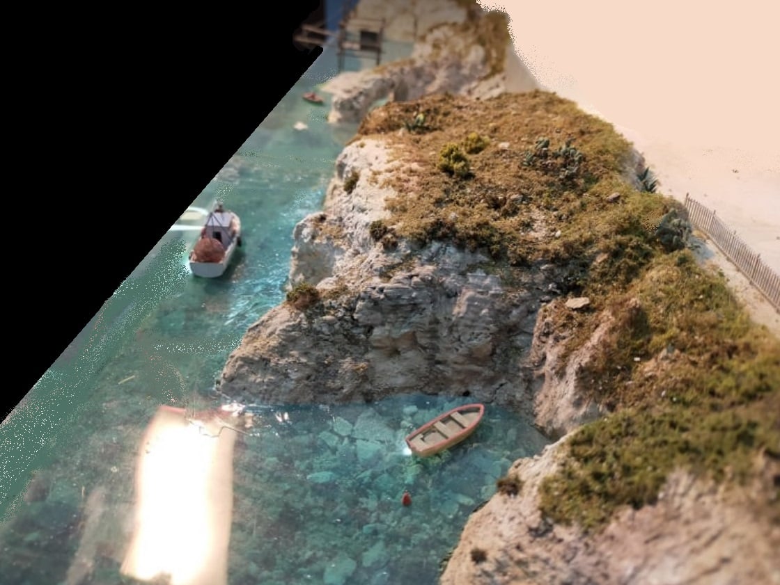

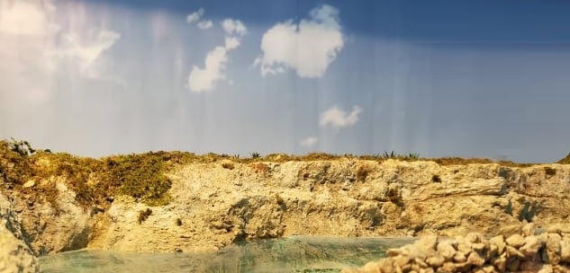

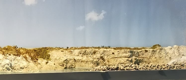

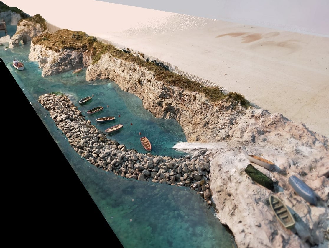

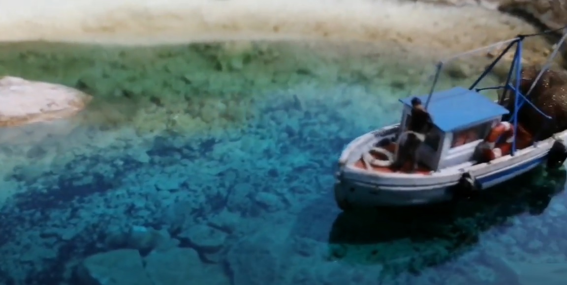

Metto un pò di foto per far capire meglio il dettaglio che avrà il plastico.Molte foto sono ancora posticce e molte zone devono essere ultimate.Ad esempio il mare è ancora piatto, ma dopo assumerà l'increspatura (vedi riquadri mare) data dal gel UV e plastivel e devo dire che l'effetto finale (dopo lunghissimo tempo di sperimentazione) mi appaga molto :D
Ripeto grazie a tutti per i consigli che rivaluterò a tempo debito, ma per il momento mi ritengo soddisfatto :wink:
