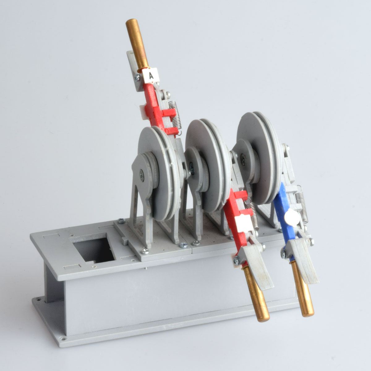

Personalmente ho sempre fatto un prototipo di quanto avevo in mente, collaudato e poi , se soddisfatto, applicato.
La teoria è indispensabile, ma la applicazione sul campo è pure indispensabile!
Poi se si vuol far qualcosa di speciale ecco una possibilità....
http://www.h0fine.com/Shop2/index.php?c ... 609db3c8c5
5.jpg [ 73.46 KiB | Osservato 6188 volte ]

Simpatico e impegnativo fare tutta la tiranteria a filo... purtroppo quelle leve non sono di tipologia FS.

In alternativa le leve han la predisposizione per il cablaggio elettrico ..
Poi possiam chiudere un occhio sul FS o meno....
Non posto infatti la foto dei miei banchi di comando :oops:

Ah le leve max judel. Un mio pallino!
Lo standard di molte concesse italiane!
Le leve sono bellissime ancorché non economiche.
Se ci fosse anche la serratura, anche elettrica anziché meccanica....
