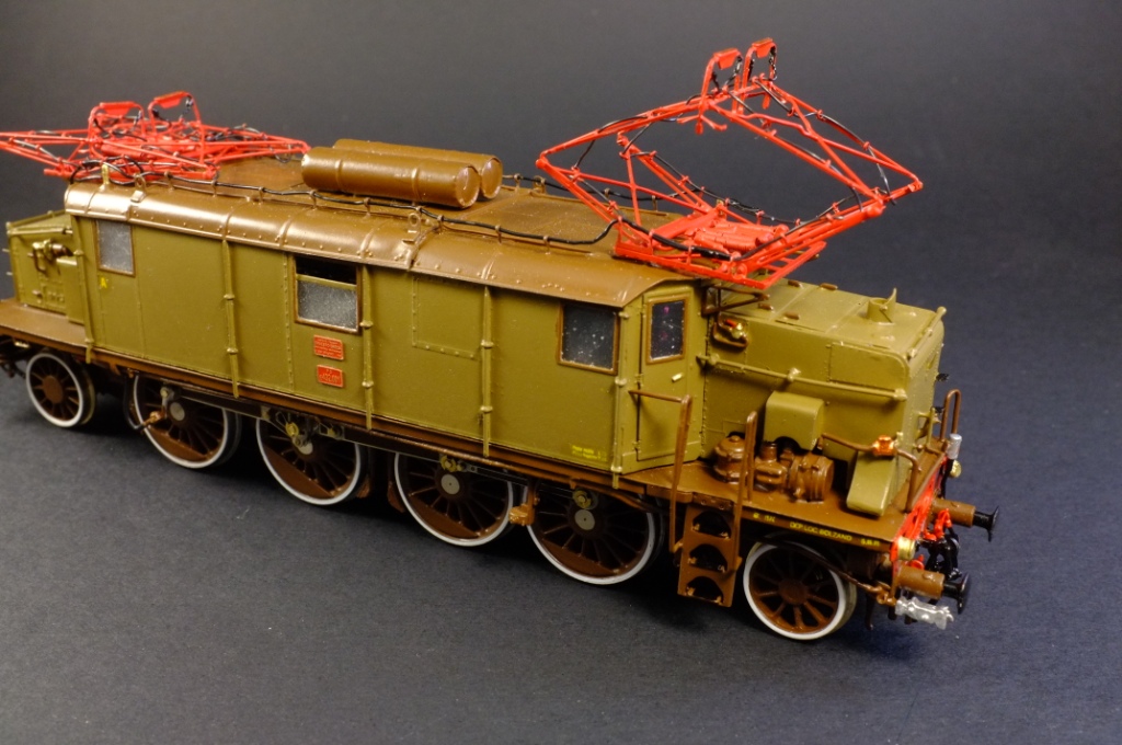

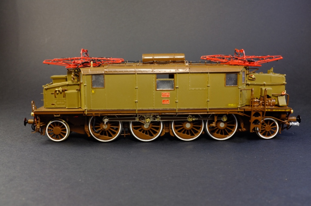

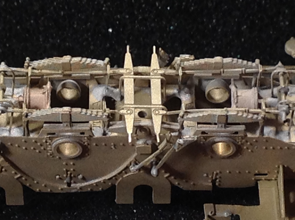

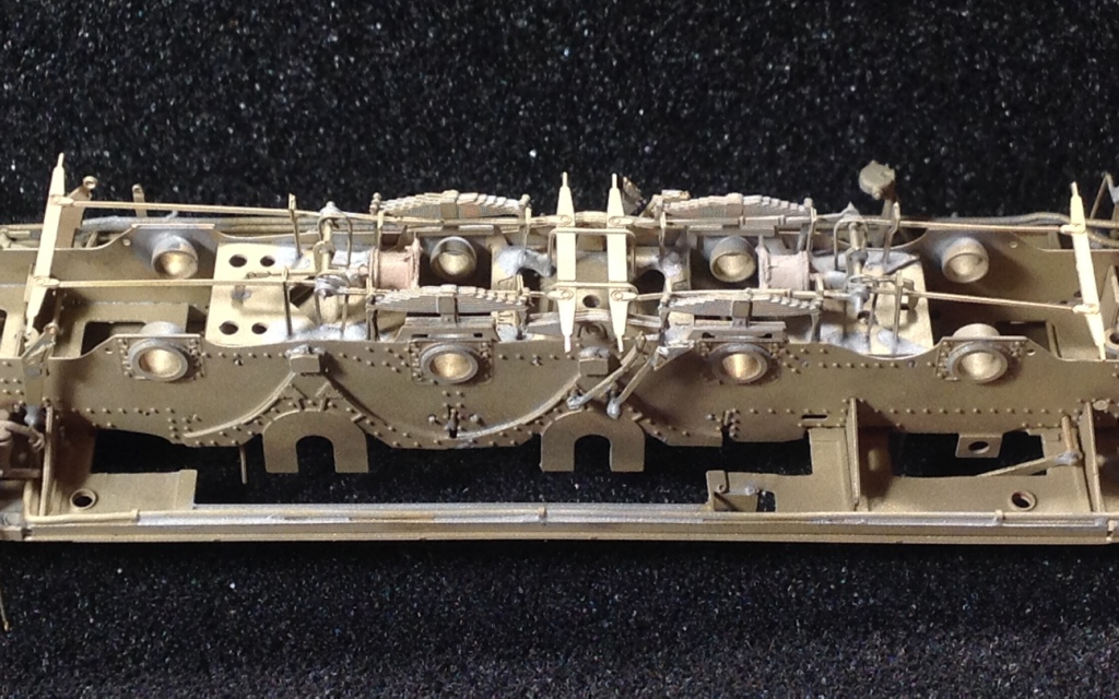

Ciao a tutti,
volevo sottomettervi la mia ultima realizzazione da un kit Microlab-Uteca
Si tratta del locomotore trifase FS E432 in scala H0.
Vi allego delle immagini prese durante la realizzazione e del modello finale.
La sua costruzione è durata tre mesi, intensi, perché non è una macchina semplice

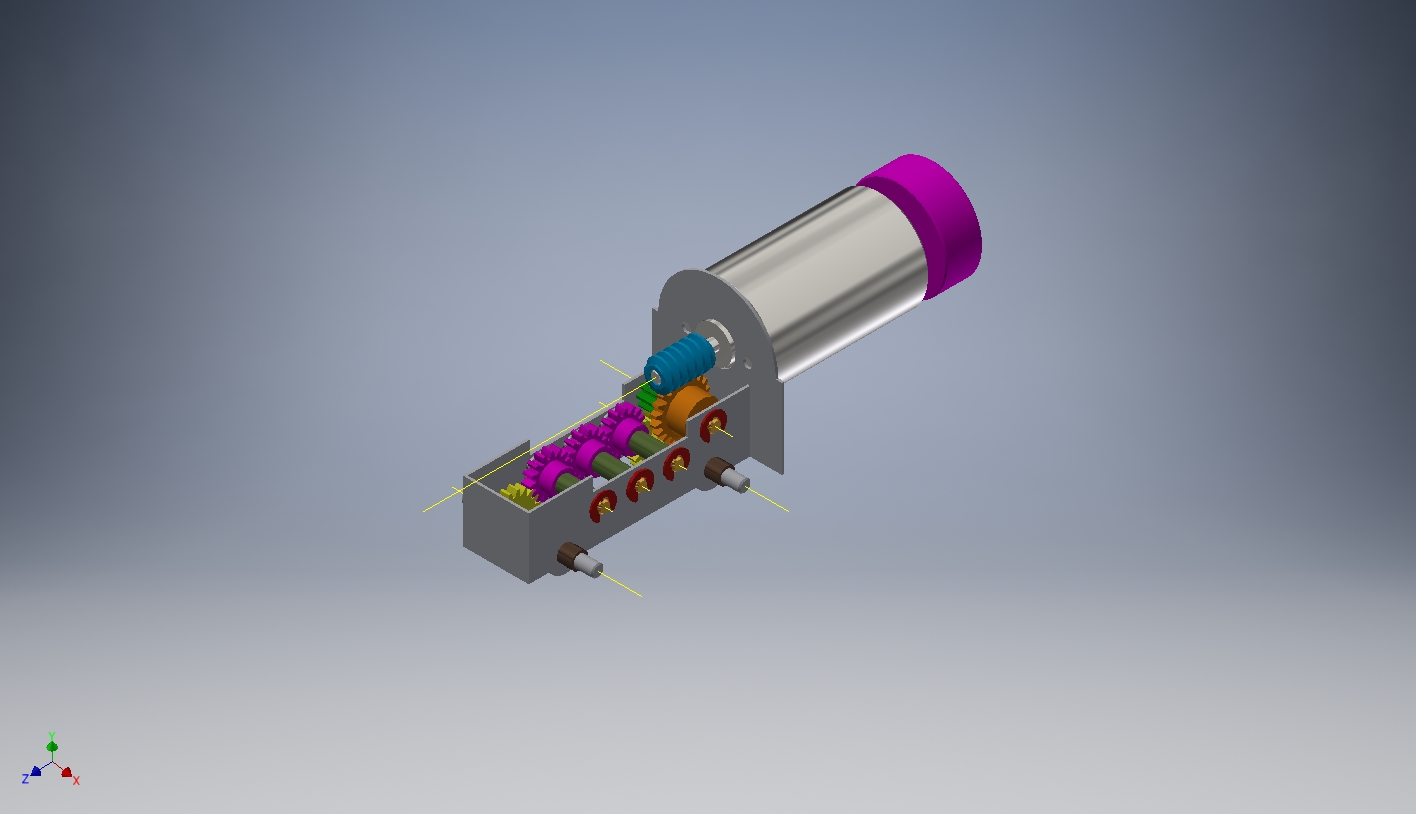

e anche perché ho dovuto ri-disegnare e realizzare una nuova trasmissione
in quanto l'originale non mi piaceva, forse perché un po' approssimativa.
Vi allego anche i disegni dello studio in 2D e 3D
Comunque ritengo sia un buon kit di "montaggio"
Mi piacerebbe avere dei vostri commenti e anche critiche se vi fossero, sempre
nell'ottica di migliorare !
A presto e buona Pasqua !
Beppe

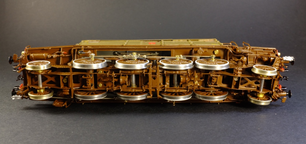

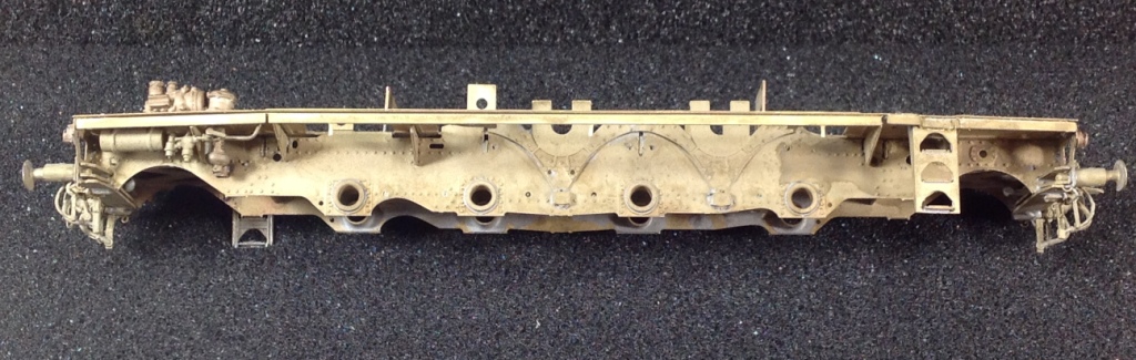

Bello...ma il telaio ha un pò di isostaticità o i 4 assi sono fissi e rigidi?
Il resto complimenti...

apperò. Finalmente una bella locomotiva!
Bello che puoi togliere la trasmissione e il motore per riparazione/manutenzione.
Peccato per la scelta del progettista del kit di calettare le ruote direttamente sul telaio montato.
Perché un asse portante a 14 razze e uno a 12? La macchina vera aveva questa stranezza?

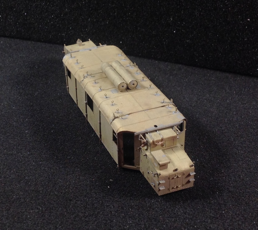

Io mi inchino e applaudo!!! :wink:
Solo una cosa. Mi pare che i due serbartoi sul tetto fossero al vero staccati fra di loro e non avvicinati così, a contatto.
Lo stesso errore che aveva fatto la H/Rivarossi, se non sbaglio (corretto invece il modello Roco). O ricordo male io??? :?:

rispondo a Pierpaolo: hai ragione ! Sul libro fotografico dedicato alle 40 E432 si vede chiaramente che i due serbatoi sono leggermente più distaccati
al centro, ma purtroppo la fotoincisione del tetto aveva i fori di montaggio per i due serbatoi accoppiati a questa distanza per cui ho dovuto adattarmi.
Per Antonio invece: purtroppo c'è stato un errore nella fornitura delle quattro ruote dei carrelli: tre sono a dieci razze mentre una è a 12 razze... :(
non chiedermi il perchè.... ma probabilmente perchè non ne avevano più....spero di trovarne una e sostituirla non appena la trovo.
Bello che ci sia gente che è così attenta a tutte queste cose.... :shock:
A presto
Beppe

....non ho risposto a Claudio circa la isostaticità del treno di assi
A meno dei giochi dei fori nelle boccole degli assi le sale sono fisse non vi è possibilità di alcun movimento
e questo si vede bene dalle immagini: tutte le boccole sono saldate nella sede del telaio.
Ci voleva, credo, un sistema tipo Isovap utilizzato da Apogèe du Vapeur, oppure tipo quello realizzato da Gerard
per le sue locomotive.
Beppe

ma come ti sei attrezzato per montare le ruote correttamente quartate e parallele?
 Oggetto del messaggio: Re: FS E432 il mio ultimo modello
MessaggioInviato: venerdì 2 aprile 2021, 13:24
Nome: Giuseppe Crosta
Iscritto il: sabato 11 aprile 2020, 10:19
Messaggi: 220
Sono tanti anni che realizzo modelli in kit.....circa quarant'anni
Ho iniziato con la Kaiser, poi con DJH, poi della MFAL di Luzietti negli anni 90,
se non ricordo male, poi sono approdato a Gerard,
che a cessato la produzione 30 anni fa.
Ho ancora parecchi kit di Gerard sia in H0 che in 0 e in 1 e che realizzo adagio adagio vista la
loro notevolissima complessità. Sono incredibili !
Ho realizzato anche modelli della Lineamodel, di UTECA-Microlab e infine di Donzello.
...non ho mai acquistato un "modello finito"...
In tutti i kit c'è sempre qualcosa che manca oppure si rompe oppure ancora
non è realizzato in modo perfetto ma tutti i produttori mi hanno sempre
fatto avere i particolari necessari senza mai lamentarsi.....e io non mi sono mai lamentato
anche perché capisco che kit di questo tipo sono molto complessi e con tantissimi
particolari per cui capita che vi siano imprevisti.
Giacomo per altro mi ha detto subito che mi manderà la nuova ruota non appena possibile.
Quello che fa la differenza sono i manuali inseriti nei kit....questo è il punto dolens !
Ma al giorno d'oggi le cose sono cambiate parecchio con l'ausilio delle fotografie.
Il manuale più incredibile che ho visto è quello realizzato da Lombardi per il suo Coccodrillo....
vale la pena solo di avere il manuale !
La realizzazione di un modello in kit in ottone è sempre una ottima occasione per studiare
anche la macchina al vero, la sua storia e la vita di chi l'ha progettata e usata al vero.
È sempre una ottima sfida che permette di apprendere tante competenze:
meccaniche, elettriche, tecniche di lavorazione etc. etc.
Per la "quartatura" ho realizzato differenti attrezzi, sia ottici che meccanici che permettono
il corretto montaggio delle sale. Per quanto riguarda il 432 le ruote sono della Romford-Markits
che hanno un innesto quadro per cui tutto è molto semplice.
È tutto
Beppe

Ma questi bei colori dove li hai trovati?
Sono alla nitro , vero?
