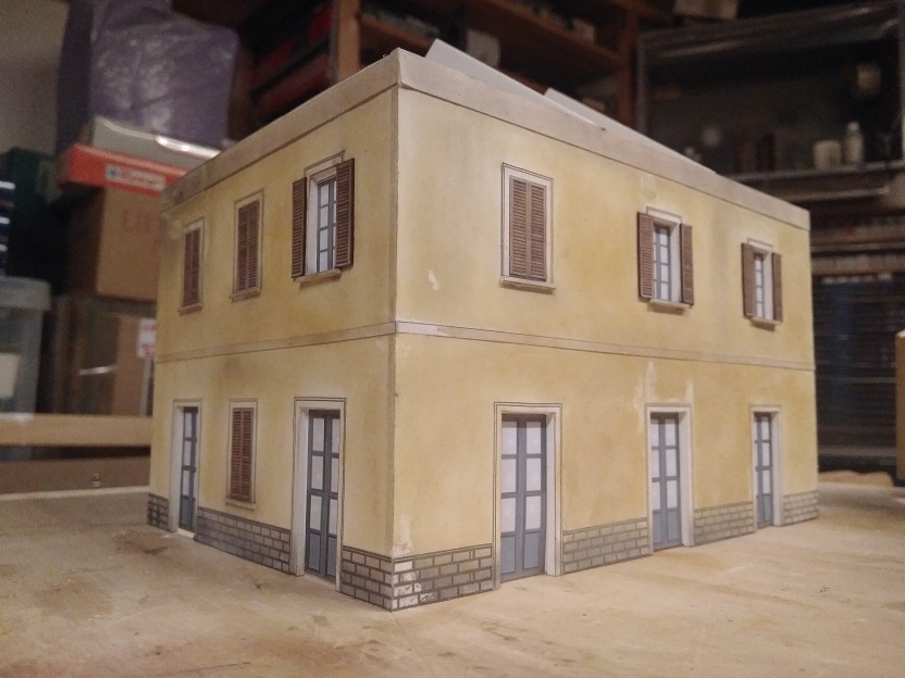

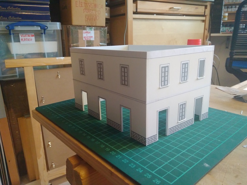

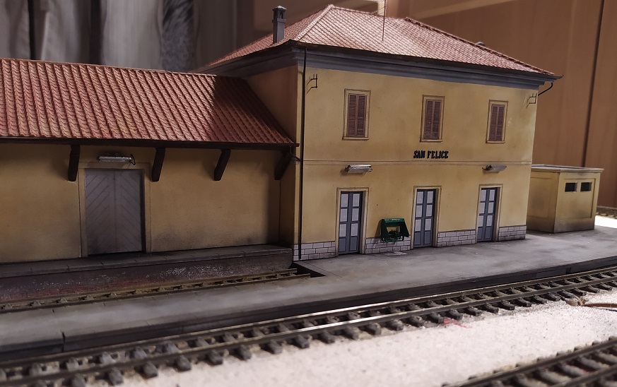

FABBRICATO VIAGGIATORI
Per il fabbricato viaggiatori mi sono basato su un disegno trovato su internet di A. Lato della stazione di Marsiconuovo. Ho utilizzato forex, cartoncino e fogli adesivi tipo etichette A4 per stampante per pareti e finsetre; i tetti sono della Redutex, la colorazione e la sporcatura è fatta con colori in polvere; i canali sono di carta impregnata di attak mentre i pluviali sono di filo di ferro da 1 mm.
Ci tengo a precisare che non ho voluto perdermi troppo nel dettaglio per non finire il lavoro in centinaia di anni (solo così facendo ho impiegato più di un mese), quindi vi chiedo di perdonarmi eventuali imprecisioni o semplificazioni.

Bellissimo lavoro!!
Una domanda: dove hai reperito i caratteri usati sulla stazione?

Grazie Roberto! I caratteri della stazione sono di CR Ninive
http://www.crninive.it/index.php/scala-h0/accessori/carattere-fs-componibile-classico-detail

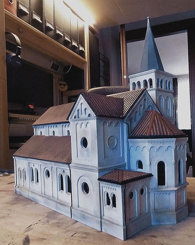

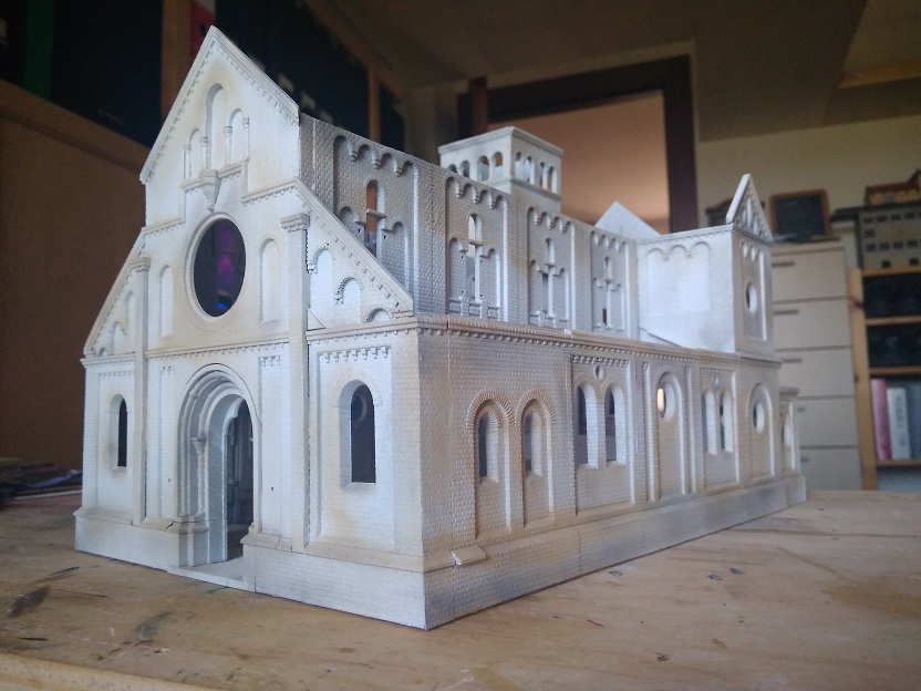

BASILICA
Nonostante in Italia siano numerose le chiese e le basiliche, purtroppo in commercio esistono davvero pochissimi modelli per i nostri plastici. Non avendo trovato sul mercato niente di idoneo, ho dovuto quindi ricorrere ad un kit tedesco per poi cercare di convertirlo in qualcosa di più mediterraneo. Ho optato per questa chiesa romanica della Kibri che con qualche modifica è stata (più o meno) italianizzata.

Gran bel progetto! Unico appunto che mi permetto di fare riguarda il santuario, forse troppo grande e in stile nordico (mi sarei ispirato a qualche abbazia tipica del Mezzogiorno d'Italia), ma capisco che questo piccolo impianto nasce anche con l'intento di "riciclare".

Bella trasformazione, complimenti.
Unica nota i coppi : con quella pendenza delle falde li vedo molto pericolosi, penserei a lastre di piombo che si usavano all'epoca.

Molto bella la chiesa di Kibri.
Io che sono poco "schizzinoso" lo considero un modello utilizzabile in stile italiano così com' è, proprio per lo stile romanico.
Comunque, la tua modifica è molto ben fatta e personalizza adeguatamente l' imponenete edificio.
Condivido l' osservazione che si adatta piu' al nord che al sud d' Italia.
Ora, però, cotanta chiesa richiede adeguati ed altrettanto importanti edifici accessori, canonica, etc.
