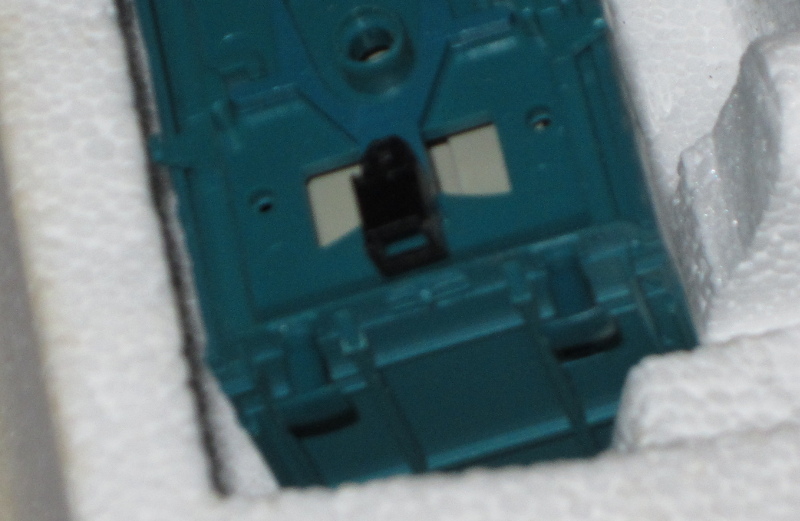

 Oggetto del messaggio: Re: lavoretti vari e movimento di manine : Modellismo Popola
MessaggioInviato: giovedì 5 agosto 2021, 15:51
Messaggi: 1303
Chiedo una info... Ma sono come quelle che aveva fatto Roco o sbaglio?
