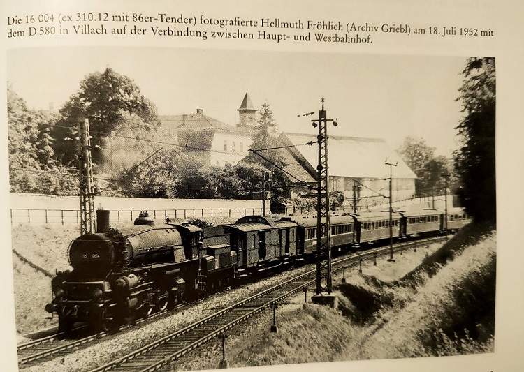

Sul libro di Pawlik si vede anche la foto molto interessante, della 16 004 a Villach al traino di carrozze CIWL ed FS, nel 1952, quindi castano-isabella.
Dipende anche dall'ambientazione del tuo diorama o impianto.
Andrea Canale

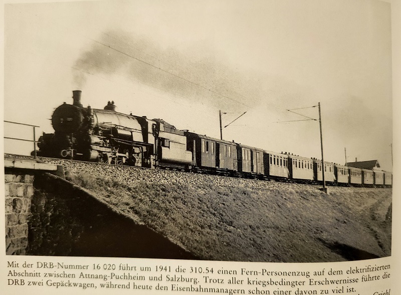

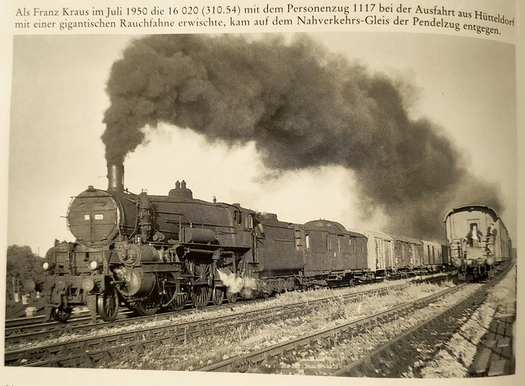

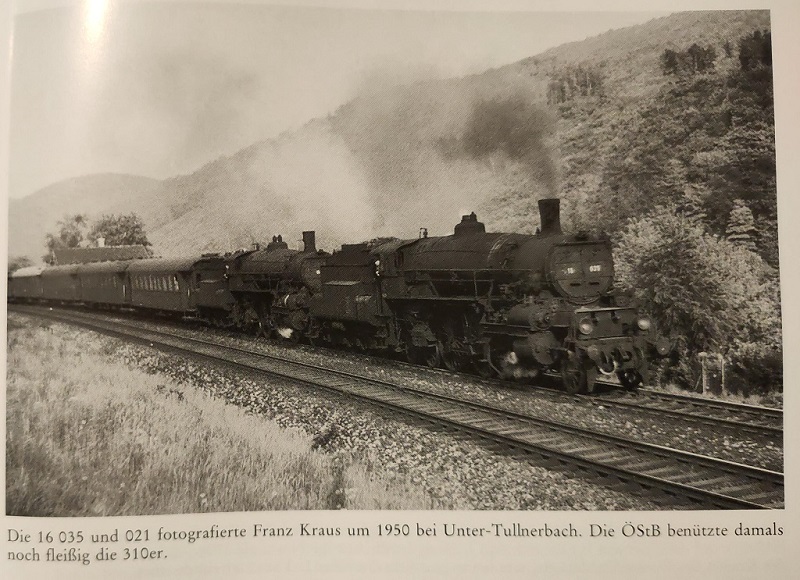

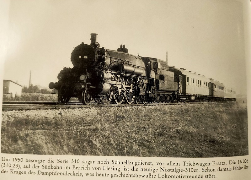

Buongiorno , metto qui le uniche foto relative all'epoca di ambientazione della locomotiva che vorrei allestire.
Anzitutto grazie delle risposte , molto importanti per me.
Il mio plastico (o meglio "tracciato") non centra nulla come Epoca o ambientazione per la locomotiva in oggetto , ma mi piacerebbe ugualmente vedere ogni tanto girare quest superba locomotiva con un convoglio plausibile. Così come il Coccodrillo Roco SBB che ho , non centra nulla con il costruendo plastico italiano , ma la loco così imponente e singolare mi piace talmente tanto che capita di metterla sulle rotaie di un tracciato rigorosamente italiano.
Tornando a noi , allego le uniche foto in mio possesso, relative al modello di Epoca IIIa come abbiamo convenuto dai vostri precedenti messaggi.
L'idea è di comporre una composizione rappresentativa e plausibile, certamente sarebbe meglio con CIWL (di cui ne ho qualche esemplare) e FS (ho solo FS ma C/I nulla , le prenderei solo per questa loco , preferendole alle BBo).
