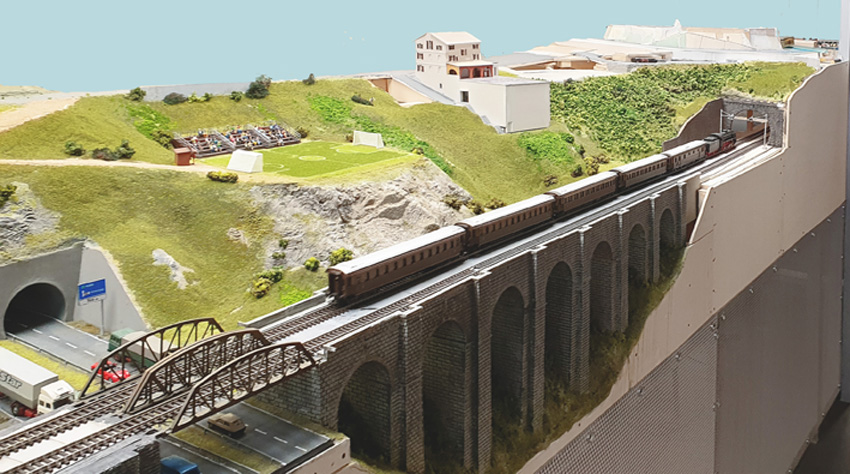

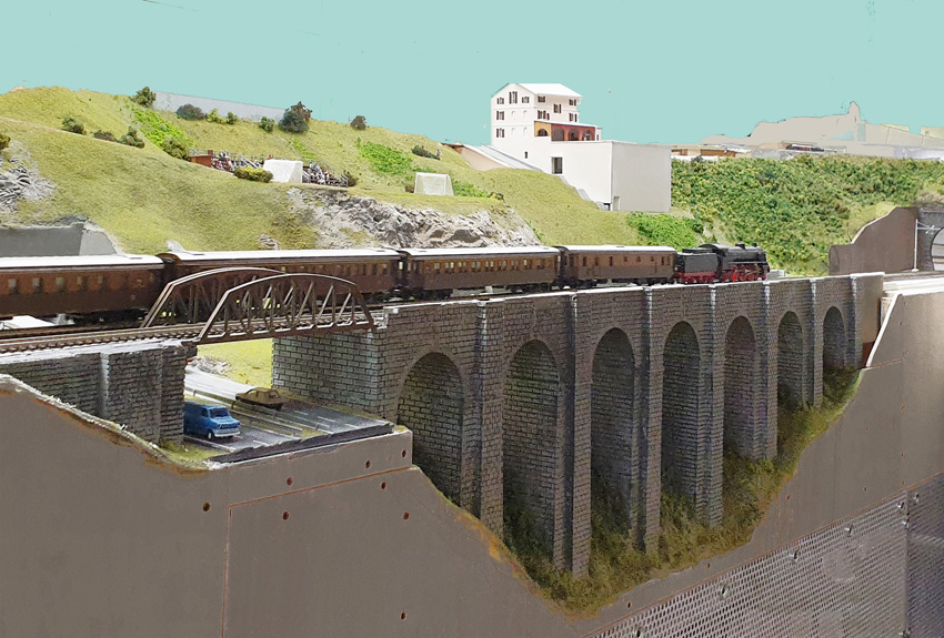

Manca ancora il viadotto metallico sopra la superstrada.

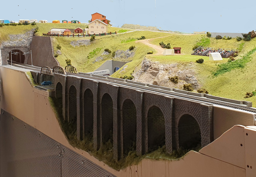

Dopo la prima verniciatura e l'inserimento del ponte metallico...

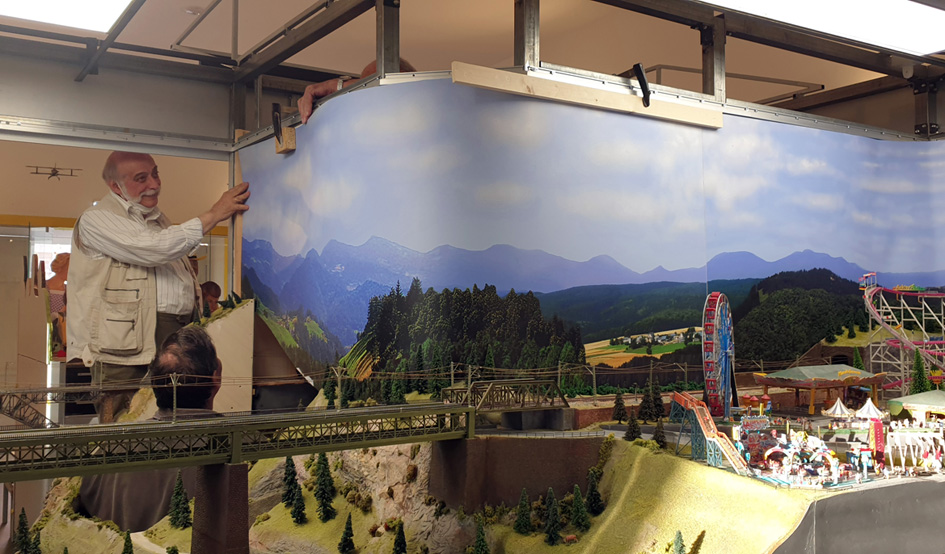

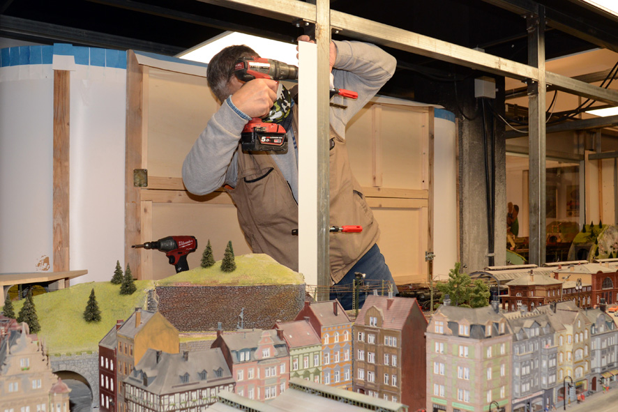

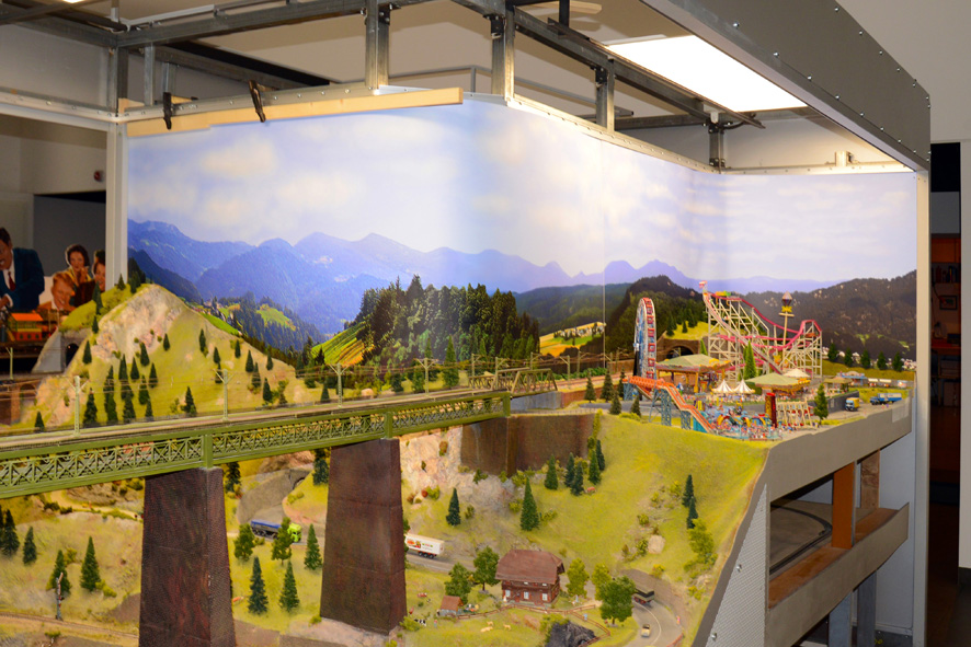

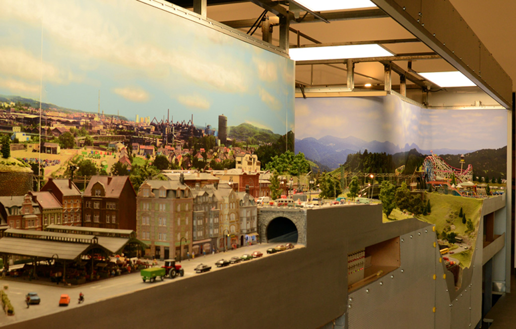

Finalmente abbiamo completato l'operazione più rognosa di tutte: sistemare gli sfondi del grande plastico D di Museogiocando. Prima abbiamo messo in sede, avvitandoli al telaio metallico, i supporti a forma di L sui quali incollare le cinque sezioni di forex da 3 mm (per un totale di oltre 11 metri di lunghezza) con sopra stampate le immagini di paesaggi photoshoppati. In caso di bisogno, per smontare i pannelli, basterà svitare i supporti.

I pannelli si incastrano l’uno con l’altro grazie ad innesti a baionetta. Le sezioni vanno sagomate scaldandole delicatamente su un rullo con un getto di aria calda e messe in forma.

Quindi si possono posizionare. Ecco le prime tre, appena collocate al loro posto.

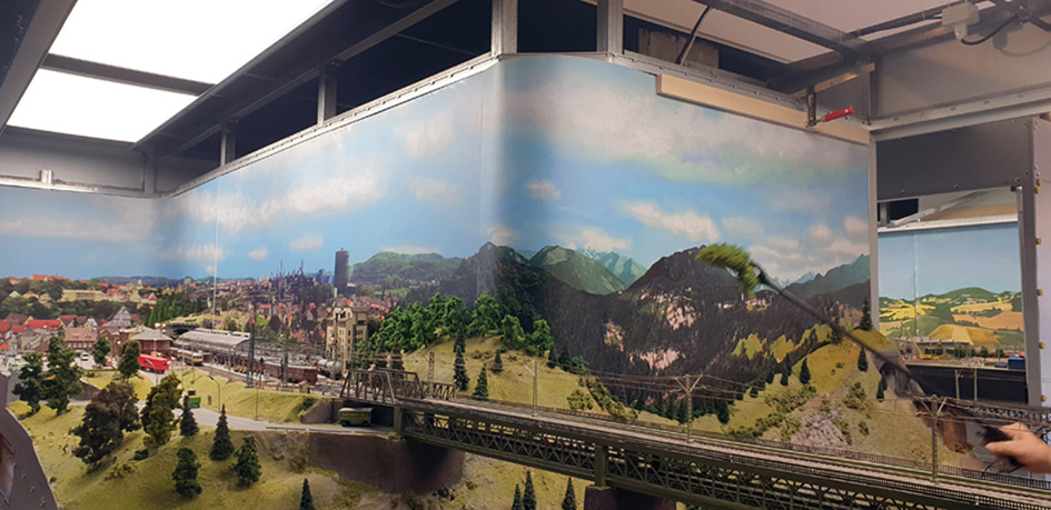

Sagomate opportunamente anche le ultime due sezioni, eccole a posto.

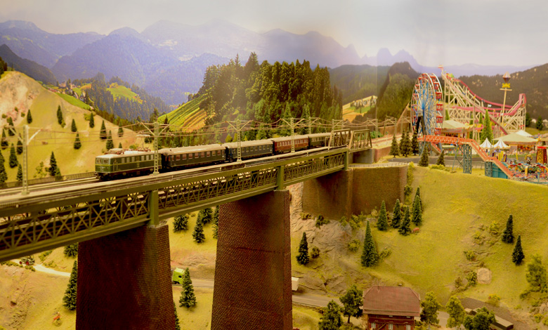

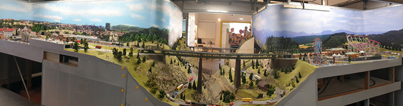

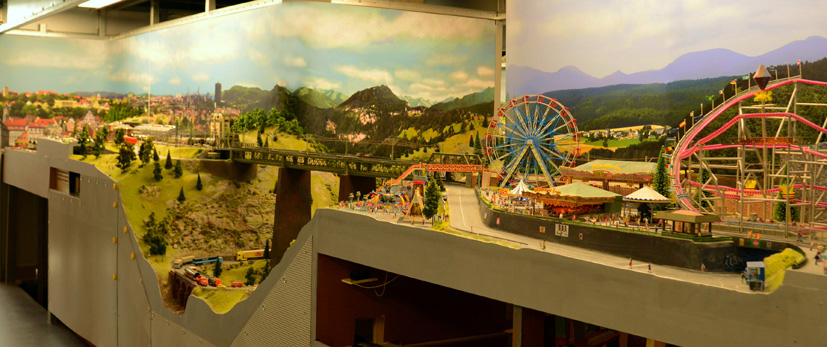

Ed ecco l’effetto di insieme (la parte centrale del plastico è visibile da due lati).

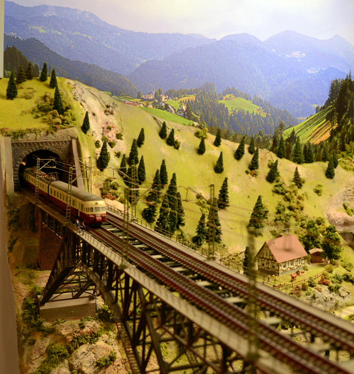

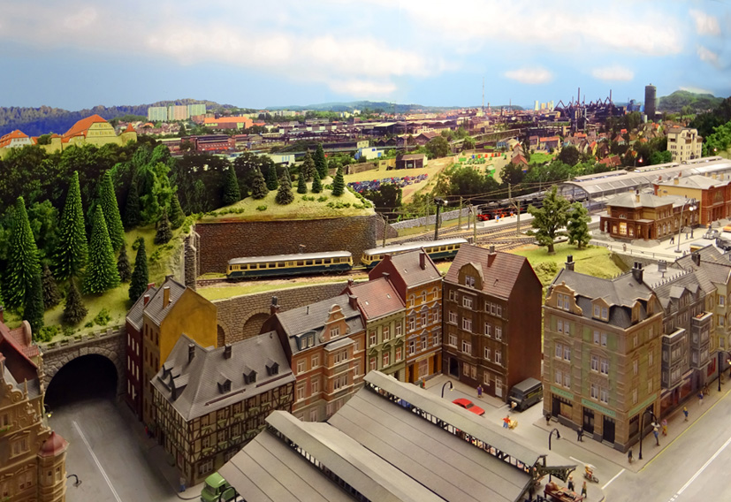

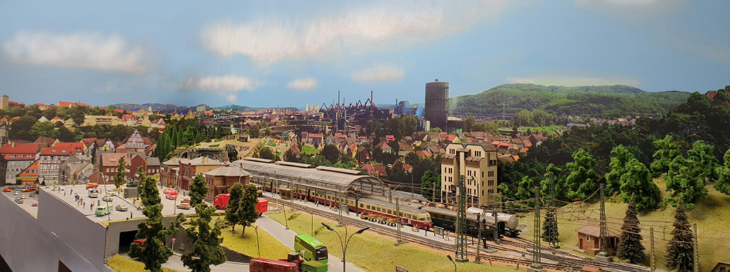

Con sfondi appropriati, un plastico indubbiamente ci guadagna! Adesso non resta che sistemare al di sopra del plastico i teli bianchi diffusori che nasconderanno le plafoniere garantendo una illuminazione uniforme.
