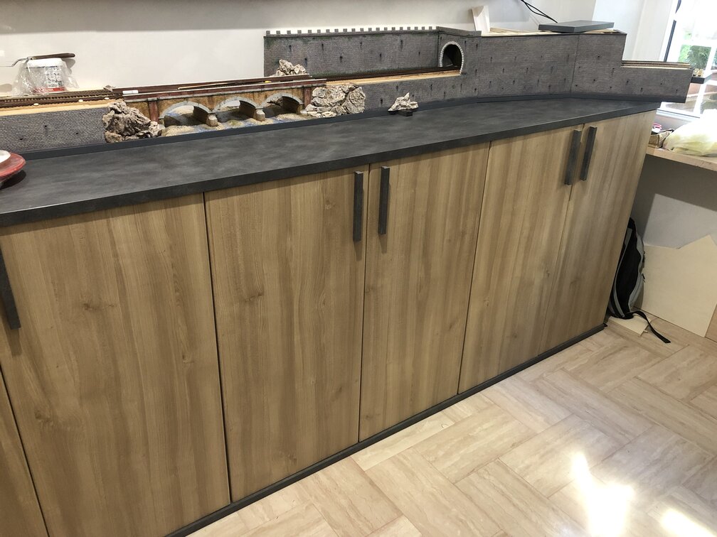

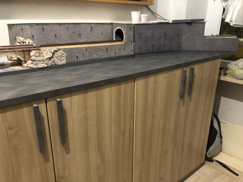

Dunque, dopo la pausa riverniciatura delle parti in muratura, il tracciato ora si presenta così.
Le fotografie fatte al sole hanno dimostrato che in effetti il colore utilizzato era stato schiarito molto e grande differenza si nota ancora di più con la luce diretta. Dato che però la tonalità realizzata non mi piaceva per niente, il colore è stato schiarito ulteriormente.
Ora nella fotto successiva, magari la cosa potrà non essere pienamente visibile, ma l`illuminazione interna ancora quella è!
rsz_img_12185.jpg [ 129.68 KiB | Osservato 4530 volte ]
Ne ho approfittato anche per finire alcuni lavoretti sui muri che hanno subito una prima sporcatura con colori vari tra cui anche il verde a simulare i muschietti. Per il momento non farò altro ai muri, preferirei terminare tutte le opere murarie per poi passare alla vegetazione e altro invecchiamento.

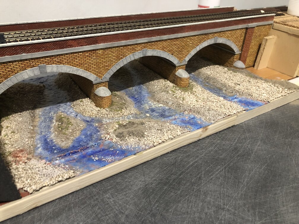

Buongiorno, dunque facciamo un paio di passi indietro. La riverniciatura dei muri ha diciamo interrotto la sequenza fotografica di lavori già eseguiti. Per cercare di riprenderla le foto che seguiranno, ripeto, scattate precedentemente, mostreranno i muri del colore originario.
Stavamo lavorando intorno al ponte, creando le rocce ai lati del letto del fiume. Precedentemente realizzate in sequenza la destra e la sinistra del lato frontale del tracciato.
Quindi ho iniziato e terminato sempre con le tecniche spiegate precedentemente, sia di creazione che di verniciatura, la roccia di destra sul lato posteriore del ponte, una delle 2 che diciamo rimane un pò meno visibile. Proprio per questo motivo, l´ho creata che risultasse un pò più alta rispetto al ponte, come se il muro di sostegno della strada ci si poggiasse sopra.
rsz_img_11670.jpg [ 201.41 KiB | Osservato 4378 volte ]
rsz_img_11671.jpg [ 225.59 KiB | Osservato 4378 volte ]
rsz_img_11672.jpg [ 182.78 KiB | Osservato 4378 volte ]
Dato che per lavorare le rocce dietro al ponte avevo smontato e girato il modulo del ponte, cosa non proprio agevole vista la lunghezza di 2 metri della tavola, ho deciso di sistemare la parte del fiume che era stata aggiunta nella parte posteriore. Precedentemente verniciata, il fiume si presentava così:
rsz_img_11675.jpg [ 147.52 KiB | Osservato 4378 volte ]
rsz_img_11676.jpg [ 174.81 KiB | Osservato 4378 volte ]
Era ora di posare un pò di sassi e sabbiette varie, tutte cose che avevo conservato quando feci il fiume la prima volta. Cercando di riprenderlo in maniera più corretta possibile, a fine lavoro, si presentava così:
rsz_img_11697.jpg [ 256.99 KiB | Osservato 4378 volte ]
rsz_img_11698.jpg [ 223.43 KiB | Osservato 4378 volte ]
rsz_img_11699.jpg [ 197.41 KiB | Osservato 4378 volte ]
La colata di acqua avverrà successivamente.

secondo me il letto dei torrenti è più grigio-verde, consiglierei un ritocco.
Inoltre le rocce mi sembrano sovrapposte al muro, dovrebbe essere il contrario, ottenibile con una sagomatura e un aggiustaggio progressivi, accostando dall'alto muro a rocce.
