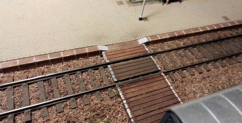

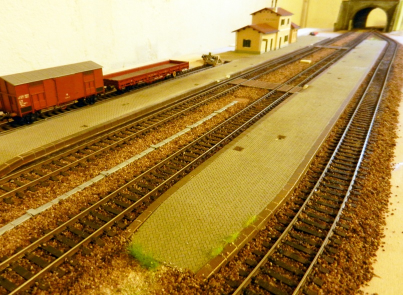

Io li ho fatti in compensato rivestiti di cartoncino da 1mm con i bordi riportati.
2021-10-23_225900.jpg [ 236.24 KiB | Osservato 8424 volte ]
2021-10-23_225926.jpg [ 161.26 KiB | Osservato 8424 volte ]

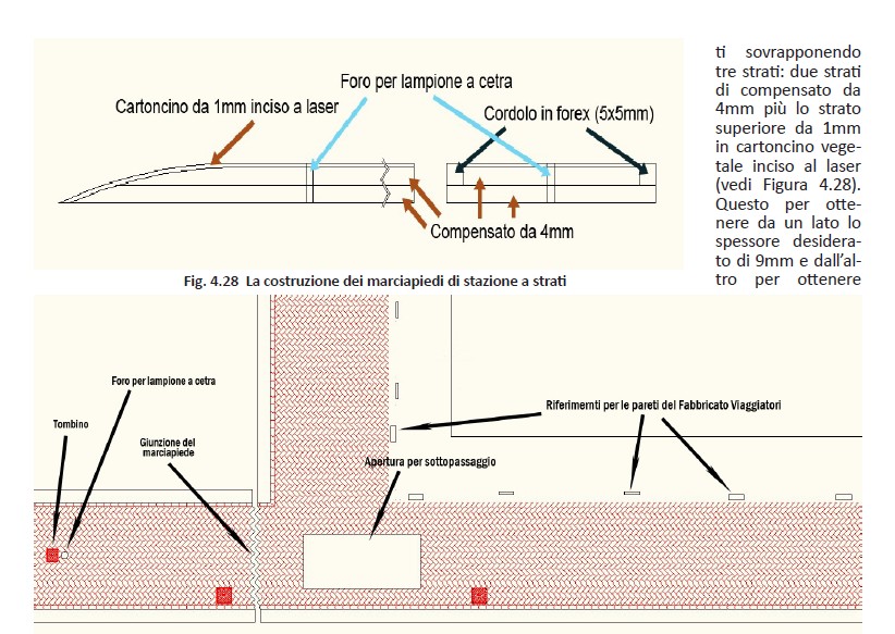

Qui puoi vedere lo schema di costruzione:
2021-10-24_173638.jpg [ 133.25 KiB | Osservato 8180 volte ]

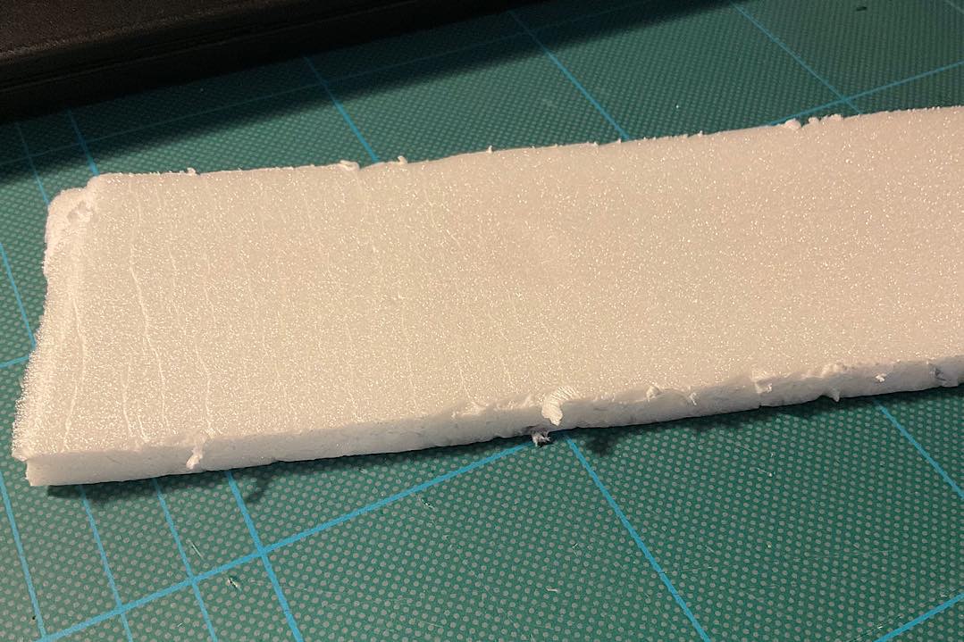

Scusate, ma l’effetto che ho ottenuto con il poliuretano espanso è quello in foto.
L’eulithe è differente?
3BBA8A06-9DE2-4968-B4CC-36B77ED1B859.jpeg [ 217.26 KiB | Osservato 8173 volte ]
Nessuna differenza Eulithe è semplicemente il nome dell'azienda produttrice. Il materiale è sempre un poliuretano espanso con moltecipli finiture e campi di applicazione

Rispetto al forex, la densità è bassa. Il materiale che hai scelto quindi non mi pare molto adatto. Anchè l'eulite è più densa.
Devi avere la lama del taglierino sempre nuova per tagliare il poliuretano, per questo il taglio è stato poco netto

Mah, così dalla foto direi che non è il tipo di poliuretano adatto.
Quello mi pare poco compatto, è per caso recuperato da imballi?
Se si, evitalo per fare direttamente un marciapiede, oppure usalo solo come riempimeno e spessore.

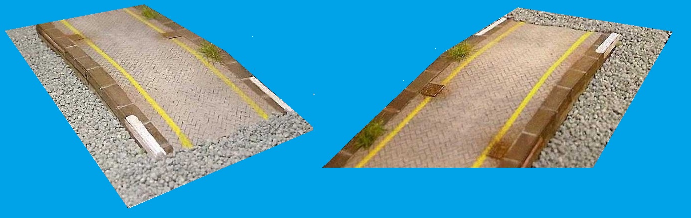

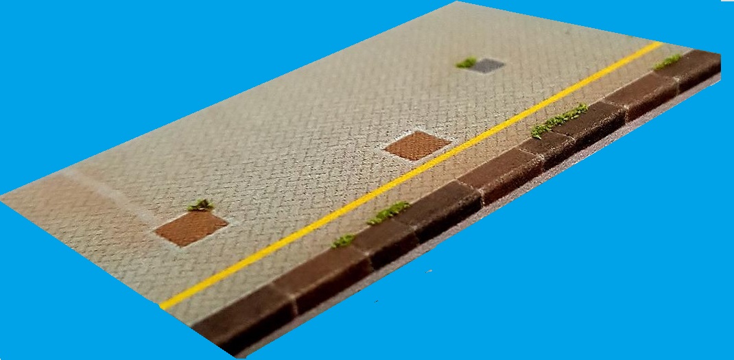

Anni fa scrissi un articolo su TTM con file da scaricare scrivendo alla redazione.
Prima foto scala N, seconda foto scala H0 :)
marciapiede in carta stampata.jpg [ 117.16 KiB | Osservato 8053 volte ]
marciapiede stampato.jpg [ 149.01 KiB | Osservato 8053 volte ]
