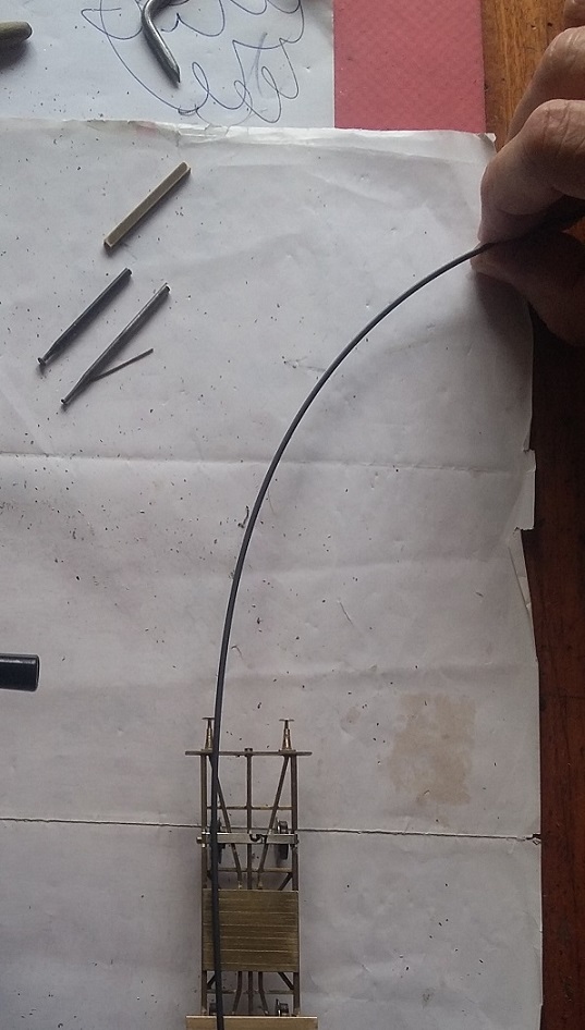

considerando che mancano ancora i contrasti sugli appoggi la rotaia mantiene la curva con la sola forza dei magneti e credo sia un buon auspicio …
la prossima foto mostra chiaramente la flessibilità della rotaia tra la mia mano e l' appoggio con sotto i frammenti del magnetino

Guardo la seconda foto e mi viene da sorridere. Idea geniale quella di inserire un pezzetto di metallo nella rotaia di plastica per fare in modo che il sistema con i magnati funzioni!!!
Ma poi mi domando: Ma perchè??? Perché fare tutto il lavoro di ribassamento nella rotaia per inserirci un pezzetto di metallo che probabilmente bisognerà fare su altre rotaie? Per poi stuccare il tutto e farlo sparire alla vista? Ma quando ci saranno le rotaie una vicino all’altra, anche se avessi incollato il pezzetto di metallo sulla faccia interna della rotaia, sarebbe stato comunque difficile individuarlo!!!
Poi però mi rendo conto che lui è Giancarlo Maraviglia e tutto il resto non conta!!! 8) 8) 8)

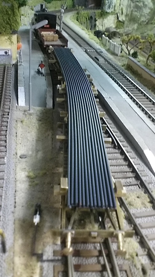

… e per togliermi i dubbi dopo la prova con una sola rotaia per testare la tenuta tra magneti e inserti metallici nella suola , come dice despx ho attrezzato uno strato di rotaie , bloccate solo sul traverso centrale del carro di mezzo con biadesivo e fatto circolare sul plastico questa composizione per le prove dinamiche .
20210913_110024 - Copia.jpg [ 195.43 KiB | Osservato 7223 volte ]
20210913_110518 - Copia.jpg [ 177.88 KiB | Osservato 7223 volte ]
Cosi allestito ( i carri sono ancora tutti da zavorrare per quel poco che sarà possibile ) sopra va come un treno , sotto no … ma me lo aspettavo , dove con una rotaia circolava adesso con dodici / tredici le cose cambiano , all' uscita della galleria inferiore c'è la curva più stretta del plastico che si somma al cambio di pendenza . Fortunatamente potrà sempre accedere ai binari nascosti .
Al momento non mi son posto il problema del secondo strato di rotaie , viaggerà a carico dimezzato 8) , sotto andrà senza carico …
Ma l' idea di vedere le rotaie seguire il tracciato senza essere guidate dai pettini mi sembra fattibile ( sempre con inevitabili compromessi ) e al momento soddisfacente .
Anche lo scorrimento delle rotaie sugli appoggi in curva non da problemi e l' allungamento all' interno si può vedere nella foto ….

Lodevole e ingegnosa l'idea dei magneti ma è troppo rigida (l'hai sperimentata appunto al degargliamento nel cambio di pendenza), guarda che il trucco per questo tipo di carico è dare massima libertà alle rotaie, no magneti, no bloccaggio sul carro centrale ma lasciare che le rotaie scivolino nelle loro sedi in modo da seguire con la massima dolcezza sia le curve che le livellette.
E poi...come fai a realizzare un carico realistico su due piani col sistema a calamita? Dai...non rispondermi che, dopo il lavoro meraviglioso che hai fatto sui carri, ti accontenti con uno strato solo di rotaie e di una circolazione sul plastico "castrata" :lol: :lol: :lol: :lol: :lol:
Fidati di uno che ci è già passato e ha risolto con successo...anche Emilio con i suoi carri Lepri ha seguito il mio consiglio infatti ha realizzato un convoglio spettacolare! :wink:
Despx

negli altri tre cambi di pendenza del mio plasticonzolo non c'è nessun deragliamento , anche la cisterna ex tender svia lì ed altra roba … , mi ripeto .. il problema in quel punto è nelle rotaie "di sotto" (scambio in deviata raggio 2 mi sembra Roco , controcurva e cambio di pendenza ) penso che anche il tuo sistema avrebbe problemi …
Poi come tu stesso ammetti per la circolazione di queste composizioni bisogna scendere ad un compromesso tra realismo e funzionalità , ognuno sceglie il compromesso secondo i propri gusti e obbiettivi da raggiungere , te preferisci avere due strati di rotaie ma dici anche , cito : " Ovviamente nella realtà non esistono su questi carri le pareti forate a mo di guida " , io preferisco non montare le guide che non c'erano ed avere un solo strato più numeroso ma senza vincoli come era nella realtà di questi carri , quale è più realistico ??? nessuno dei due ? … sono scelte personali
Considera poi che io voglio farli girare anche vuoti , per " scaricarli " basta inserire due tessere sotto gli appoggi estremi per staccare le rotaie dai magneti , sollevare in pianale del carro centrale ( tenuto in posizione anche questo da incastri e due magnetini ) e sostituirlo con il pianale vuoto , con due pettini a carro sarebbe complicato credo …
Per quanto riguarda Emilio , niente da eccepire , ma quei carri sono dotati realmente dei pettini di guida ( ho visto soltanto le prove con due carri caricati , non so se adesso ha il treno completo )
Per quanto riguarda poi la rigidità del sistema magnetico non c'è contatto tra magnete e metallo ma solo tra plastica e ottone .

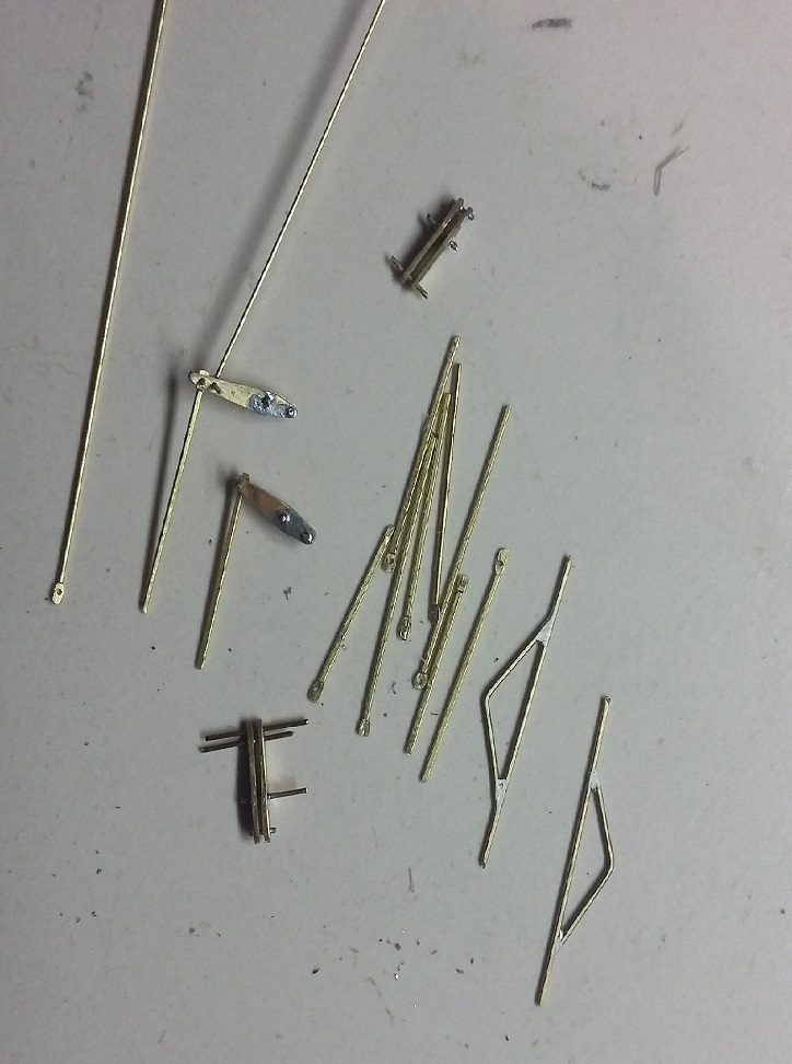

Questi carri privi di un pianale continuo lasciano intravedere " cosa c'è sotto "appeso al telaio ... :lol: , se per il carro centrale è bastato riprodurre l' asta della trazione continua e il tubo della condotta dell' aria , gli altri due dotati di garitta richiedono l' installazione oltre ai ceppi dei freni anche di tutta ( ehm ... quasi tutta
... :mrgreen: :mrgreen: ) la tiranteria ....
20211107_184352 - Copia.jpg [ 174.06 KiB | Osservato 5955 volte ]
20211112_142840 - Copia.jpg [ 192.8 KiB | Osservato 5955 volte ]
20211109_173249 - Copia.jpg [ 199.21 KiB | Osservato 5955 volte ]
tiranteria realizzata con avanzi di kit in plastica , supporti degli aggiuntivi fotoincisi di Acme e OsKar opportunamente lavorati , tondino di ottone , disegni per cui ringrazio l' Ingegner Giovanni Leone , qualche diottria , una quantità abbondante di pazienza .
Al momento come da ultima foto , ho fissato solo le leve di rinvio del decentramento della garitta , gli altri molti componenti , montati per saldatura fino ad un certo punto poi incollati , spero di posizionarli nei prossimi giorni , devo poi tener conto che alcune leve passano sotto gli assi imprigionandoli e queste andranno montate a carri finiti e verniciati .
