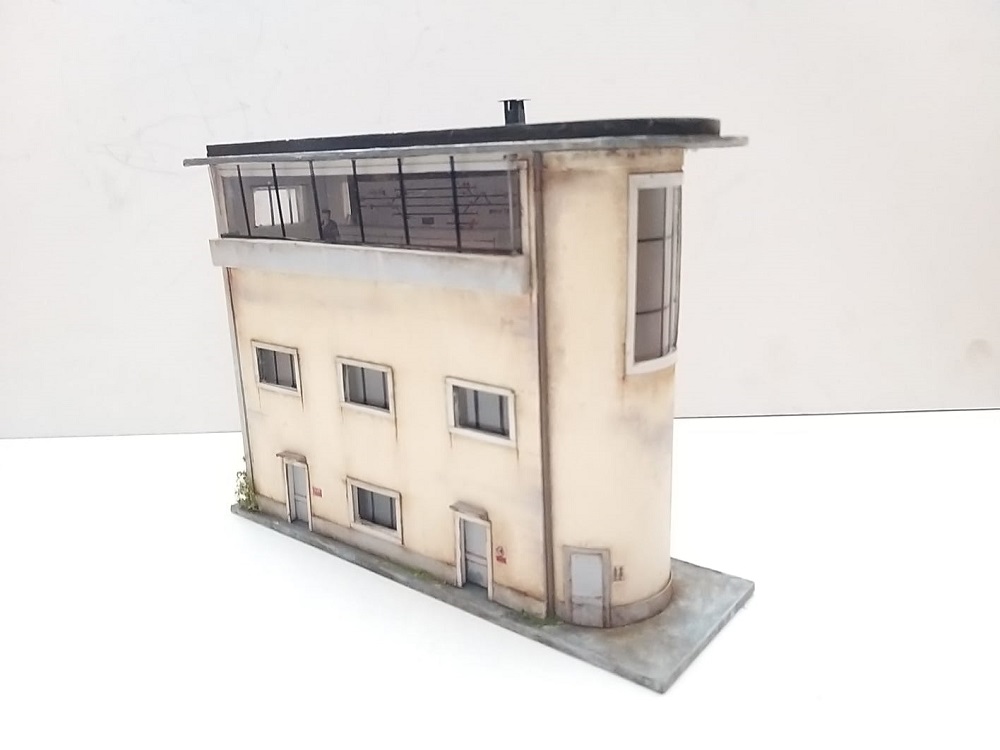

Ciao a tutti, complice un problema di salute che non mi permette al momento di andare al lavoro, per passare un po di tempo ho affilato le lame, riaperto il cassetto degli avanzi e mi sono cimentato alla costruzione di una cabina ACEI Fs
la base misura cm. 20,5 x cm. 7 altezza al comignolo cm 16.
L edificio e' stato realizzato in forex da 6mm , poi sono stati usati svariati materiali come cartone acetato listelli in legno, e'stata usata pittura acrilica poi il tutto e' stato invecchiato con pigmenti e alla fine ho dato una spruzzata di spray acrilico trasparente opaco.
Augurandomi di fare cosa gradita posto le foto della mia realizzazione, naturalmente ogni consiglio e' utile per crescere
Filippo

 Oggetto del messaggio: Re: Cabina ACE scala 1/87
MessaggioInviato: giovedì 2 dicembre 2021, 10:55
Messaggi: 9217
Complessivamente molto bella, sia come impatto generale, che come dettagli ( illuminazione, invecchiamento ).
Particolarmente interessante e ben fatto l' arredamento interno della cabina, molto caratterizzante ed importante per la buona risucita del modello, data la grande vetrata trasparente.
Unico appunto, sicuramente esaltato dalle foto e molto meno visibile dal vivo: le fessure che si intravedono qui e lì. Facilmente eliminabili con un pò di vegetazione quelle tra base delle pareti esterne e basamento, operazione più difficile in altre parti.
Comunque, sono convinto che queste fessure sono praticamente invisibili nel modello ambientato su plastico.
Merita di essere inserita in una bella stazione. Grande ed importante, però, che in una stazioncina di liena secondaria fa ridere... :mrgreen: :mrgreen: :mrgreen:
MessaggioInviato: giovedì 2 dicembre 2021, 15:18
Messaggi: 968
Località: Salerno
Grazie mille per quanto scritto, si effettivamente qualche fessurina viene messa in evidenza dalle foto ma avendo il modello in mano non si notano
MessaggioInviato: giovedì 2 dicembre 2021, 16:36
Messaggi: 493
Località: Venezia
Buonasera
Molto ben fatta e invecchiata, aggiungo solo un paio di appunti...
Uno tecnico: il disegno dei binari sul quadro luminoso è sproporzionato... In realtà sarebbe molto più piccolo (vedi esempi in rete tipo la cabina A di Padova preservata dalla SVF) e, per una ambientazione più vecchia, sarebbe su fondo nero.
Uno estetico: a meno di un rinnovo recente, la vetrata sembra molto più moderna dell'edificio.
Michele
MessaggioInviato: giovedì 2 dicembre 2021, 19:04
Messaggi: 9217
Correttissima l' osservazione di Michele sul quadro sinottico.
Avevo notato anche io la cosa, ma non mi disturba più di tanto, perchè la grande dimensione lo evidenzia e sottolinea. Riprodotto "in scala" risulterebbe alla vista un semplice tabellone bianco ( o nero ).
Lo giudico un dettaglio "iper realistico" ( copyright by Dott. Sergio Betti di Bettiart... :lol: :lol: :lol: ).
@Filippo: spero che il tuo modello della Bettiart abbia solo l' iper realismo del quadro sinottico e non la biodegrabilità accelerata al semplice contatto con l' aria... :lol: :lol: :lol:
