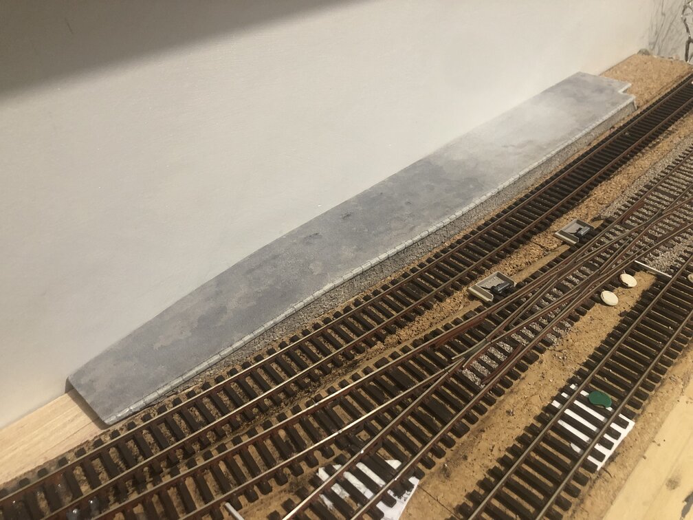

Intanto qualche altro piccolo aggiornamento. Ho ripreso il marciapiede del magazzino e gli ho fatto qualche altro lavaggio. Non sono ancora soddisfatto, ma per il momento rimane così. Le erbacce dopo!!!
Ho iniziato la posa di qualche motore per gli scambi e delle traverse limite. Al momento la massicciata prosegue solamente tra i binari finché non sarà tutto chiaro riguardo il segnalamento e i circuiti di stazione.

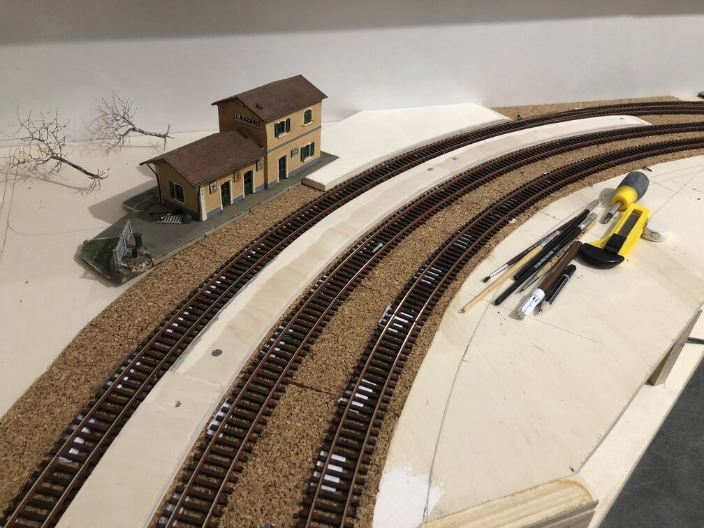

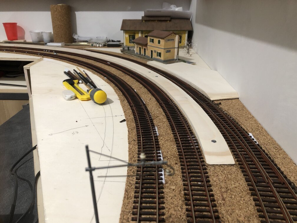

Mi prudevano le mani, era da un pò che ci pensavo e non ho resistito. Ho iniziato la costruzione dei marciapiedi di stazione.
Sapevo benissimo fin dall'inizio che i marciapiedi di stazione in curva sarebbero stati una bella rogna. Nonostante i raggi di curvatura molto ampi, si sono comunque dimostrati tali. Non tanto per la realizzazione in se stessa, perché ho prima fatto le sagome in carta per poi passare al legno, ma per il compromesso da raggiungere. Inevitabile avere il centro delle carrozze sul marciapiede e le porte di salita staccate del marciapiede, sopratutto per il 90% delle carrozze.
Quello che vedete nelle prossime foto è un lavoro da finire, ancora in via di sviluppo. Forse potrei allargare di più il marciapiede, stringendo lo spazio di salita, avendo però un maggiore ingombro poi della carrozza sul marciapiede.
Vedremo!!

Pultroppo questo effetto non è risolvibile se non con raggi molto piu ampi, ti consiglio di provare a far circolare delle piano ribassato se le possiedi, non vorrei che tocchino contro il marciapiede, comunque visto che il punto di osservazione è interno almeno non hai il classico effetto dei mantici distaccati se osservate dal piano del marciapiede.

Ciao Nico, intanto grazie. È una cosa che mi piace e cerco di realizzarla nel miglior modo possibile nei limiti delle mie capacità osservative.
Pensavo anche io che le piano ribassato potessero essere il problema insieme ai vari ETR o Ale.
Invece no. Nel mio caso inizialmente il problema lo hanno dato le doppio piano. Assetto più basso o comunque carrozzeria più allungata verso il basso.
Pensavo di aver risolto. Ho cominciato a provare di tutto e alla fine le due rogne più grandi si sono dimostrate la Press & conference e le T3. Apparecchiature sottocassa sempre più realistiche e complete a filo carrozzeria che danno fastidio.
Non a caso nelle foto si vede la T3.

Io ho solo l'ultimo pezzetto di marciapiede in curva, mi hanno dato problemi solo gli scarichi del Wc di 2 carrozze L.S.models SBB, per fortuna si potevano togliere e ho risolto, tanto non si nota molto la loro mancanza e sono gelosamente custoditi nella busina aggiuntivi.
Comunque la tua stazione in curva una volta realizzato il paesaggio sarà sicuramente bellissima, specie in foto sembrerà vera, in quanto al vero le fotocamere tendono a schiacciare molto di piu l'immagine, cosa che ho notato anche in altri plastici.

Le vaporiere non sono assolutamente un problema, neanche per la 691 Carenata. Anzi prendendo in considerazione queste, il marciapiede potrebbe essere addirittura allargato di quasi 2 mm.
